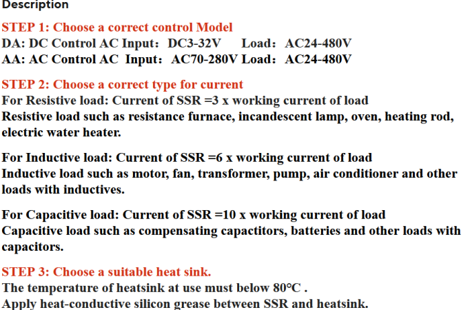

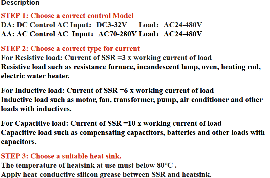

Miksi ihmeessä jollekin solid state releelle annetaan vaikka virta-arvo 10A, kun kuitenkin selityksessä sanotaan resistiivisen kuorman ollessa se 10A, niin valitse vähintään 3x virta-arvo? Induktiivisen kuorman virrat on todella pienet, minkä tajuan, mutta miksi tuo nimellisvirta ei päde edes resistiivisellä kuormalla...? Melko outoa.
No, otin sit 40A versiot, jota nekään nyt kalliita ollu.
Mihin ohjeeseen tässä viittaat? Se isompi koko on omasta mielestäni moottorien ohjaamiseen tarkoitettu mitoitus.
Pitempiaikainen maksimivirta vaatii noilta releitä aina jäähdytystä koska ne lämpenee. Jos niissä ei ole omaa jäähdytysripaa niin se kannattaa lisätä.
Eipä. Ihan resistiiviselle kuormalle käsketään laskea 3x virta. Ja moottorikuormalle vielä paljon enemmän.
Siksi tuo on minusta hölmöä, jos 10A malli ei kestä 10A resistiivistä kuormaa, niin eihän se ole 10A malli.
Tämän kyseisen tuotteen valintaohjeessa.
Kyseinen tuote on kirjoituksesi mukaan "jollekin solid state releelle". En ainakaan kiinalaisille tuotteille huomannut niiden verkkokaupassa suositusta valita isompi tuote, tosin 40A malli maksaa ehkä euron pari enemmän kuin 10A malli niin liekö tuolla merkitystä?
Sanoinkin tuossa ottaneeni 40A mallit... Hinta ei tosiaan paljon noussut.
Juttu tosiaan koskee vain tätä tuotetta siltä osin. Voi sitä silti ihmetellä.

Se listattu 3x virta on hehkulampuille. Ne haukkaavat ison käynnistysvirran. Sen sijaan vähemmän kuumana käyvät lämmitysvastukset toimivat pienemällä. Kaipa niissäkin hieman tehoa käynnistyksessä menee ennen kuin vastus hehkuu punaisena.
Kylläpä, koska monesti vastuksissa on nykyisin vastuselementti tyyppiä PTC (nuo tosin eivät tyypillisesti hehku punaisina, eli lämpö siirretään laajempaan luovutuspintaan). Tuohan asettuu nichrome-lankavastuksien ja hehkulampputyyppisen puhtaasta wolframista tehdyn kuumana hehkuvan väliin vastuksen käytännön lämpötilariippuvuuden osalta (vaikkakin PTC-vastuksen vastuksen lämpötilariippuvuus on paljon voimakkaampi kuin wolframilla; käytetty lämpötila-alue on vain melko suppea). Tosin monesti PTC-lämmitinvastuksien teho ilmoitetaan maksimina, eli käytännössä kuluttavat selvästi vähemmän kuin ao. maksimiteho (ja lämmittävät myös tietenkin silloin vähemmän).
Luitko sä tosta kuvasta ton tekstin? Siinä on hehkulampun lisäksi aika monta muutakin resistiivistä listattuna... Ja lisäksi se hehkulampun virtapiikki on niin lyhyt, että siihen ei hyydy kyllä mikään vehje.
Lämmitysvastuksissa virtamuutos on aika pientä, riippuu tosiaan vastusmateriaalista. Jossain kiukaassa ja veden lämmitysvastuksissa ei kyllä käytetä ptc-tyyppistä. Lämpöpuhaltimiin niitä on kyllä tullut ja niistäpä ei sit saakaan sitä luvattua tehoa ulos kuin hetkittäin jossain olosuhteessa.
Joo kiinnitin juurikin huomiota siihen että siihen oli listattu toisistaan selvästi eroavia laitteita. Ikäänkuin kirjoittaja ei tietäisi asiasta juurikaan. Mutta hehkulamppu kyllä ylittää nimellisvirtansa käynnistyessään. Tämä on otettava huomioon myös mekaanista relettä valitessa, myös siinä tapauksessa, että joku on asiasta eri mieltä.
