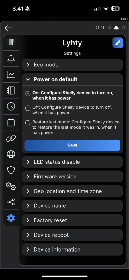

En tiedä onko ihan perussähkötyökysymys, mutta Shellyjä on jo monella käytössä. Oli hiljattain alle sekunnin räpsy sähköverkolla ja pari Shellyä muutti tilaa katkon jälkeen pois =>> päälle.
Voiko tämän estää miten ettei kytkentätila vaihdu häiriön aikana?

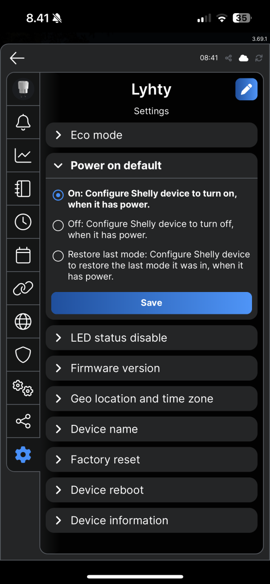

Muut havainneet saman?
Saa valittua asetuksista mitä tekee

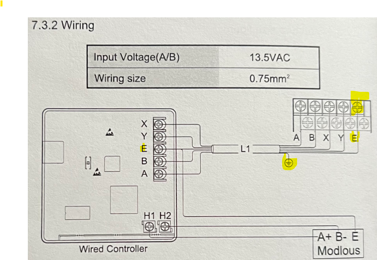

Ottakaapa vielä kantaa VILPI:n (monobloc Midea) sisäseinäasenteisen kontrolliboxin (muovia!) maadoitus"vaatimukseen":
Kuvassa L1:n molemmin puolin boxin ja oikealla puolella vastaavan ulkoyksikön piuhaliitin kirjainkoodeineen.
Olisiko tuo maadoitusmerkintä tarkoitettu kuitenkin ulkoisesti häiriösuojatulle (CAT)-kaapelille ,jossa välivaippana Al-folio tai vastaava.
Siis tuo folio maadoitetaan,eikä muuta!
Äkkipäätään maallikko ajattelisi,että nimenomaan (E)-piuha pitäisi esim. hyppylangalla yhdistää ulkoyksikön maihin,vaikka mitään
maadoitettavaa boxissa olisikaan.!

Olisihan se, eihän tuosta kuvasta muuta versiota oikein voi saada irti. Perinteisesti suojavaippa maadoitetaan nimenomaan vain toisesta päästä, jos siinä sellainen on.
E ei välttämättä ole identtinen suojamaadoituksen kanssa. Se voi esim., tulla piirilevyltä, minne ei haluta ohjata suojavaippaan syntyviä häiriöitä. Vaipan tehtävä on estää näiden häiriöiden siirtyminen kaikkiin kaapelin sisällä kulkeviin johtimiiin.

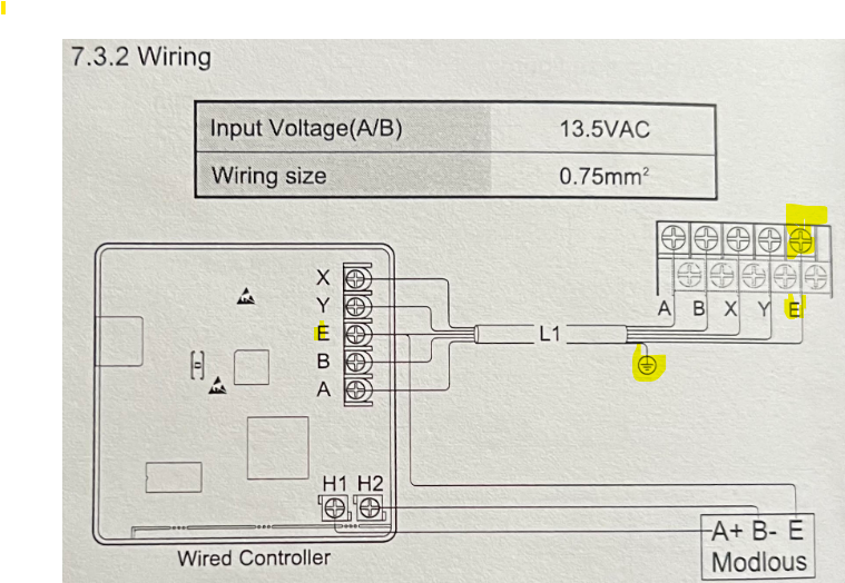

Voiko noi aurinkopurkaukset olla varteenotettavia häiriölähteitä tai liian(?) läheiset vaihejohdot?
Onko merkintätapa yleinen?

Tuon kuvanmukaan kaapelin vaippa maadoitetaan yhdestä pisteestä, ja E liittimet yhdistetään. Missään ei mainita että E tarkoittaisi maata, joten mä lähtisin siitä että silloin se ei ole maa, vaan kenties jokin eri boksien välinen potentiaalintasaus tjsp.

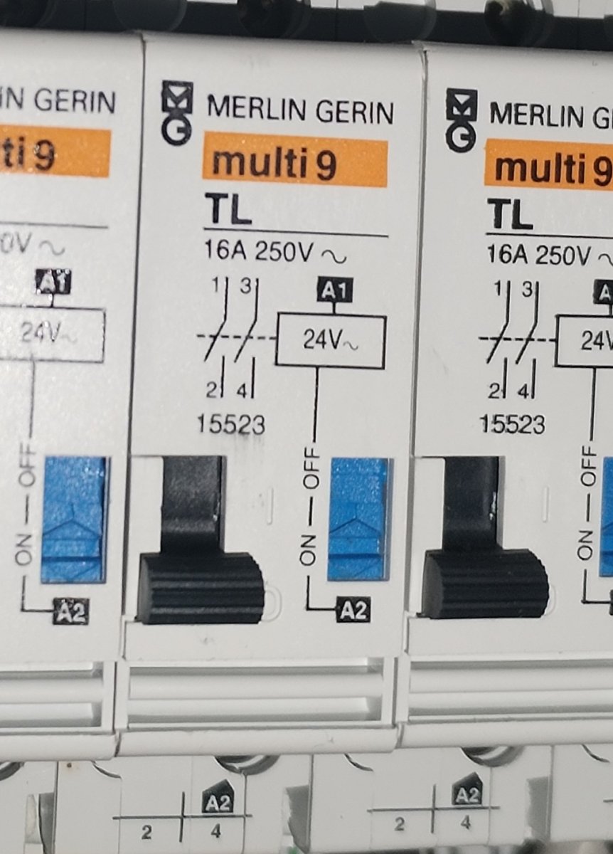

Näyttäisi menneen keittiön valoista kuvan mukainen merlinin sysäri sököksi. Nuo on vähän kovaäänisiä, mikä olisi hyvä vaihtoehto näiden tilalle jos samalla kertaa vaihdattaisi kaikki kun käyttää sähkömiestä tontilla

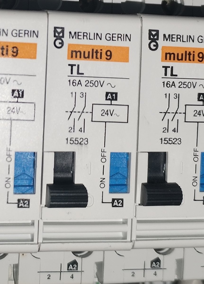

En mä nyt tiedä eroaako sysäri juuri toisesta, mutta tuohonhan voisi heittää shellyn releet tilalle, jolloin niihin saisi samantein "älyä". Oletettavasti noissa on vain yksi kärki käytössä - vai onko kytkimissä jokin merkkivalo?
E: shelly ei toimikaan 24vac, eli ei käy.
