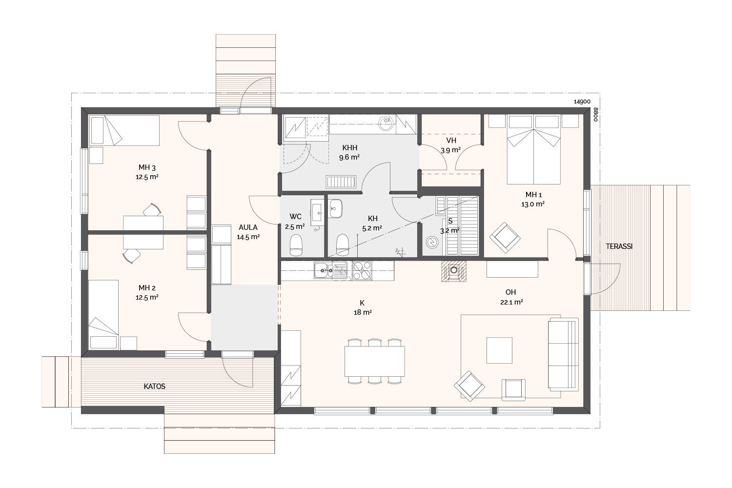

Tuttu rakensi hiljan hirsitalon. Siellä kaikki tekniikka oli ängetty khh:n alunpitäen. Hän ei pitänyt ajatuksesta ja pohjaan saatiin sitten "koppi" keskelle taloa missä on jakotukit yms. Erillinen iv-kone ja mlp ei olisi ilmeisesti kuitenkaan mahtunut niin nyt siellä on sellainen Nilanin yhdistelmäkone. Omaan makuun tuo on liikaa yksissä kuorissa. En oikein päässyt perille tuon toimintaperiaatteestakaan.Aika olemattomat mahdollisuudet rakentaa mitään fiksua lämmitysjärjestelmää tai taloautomaatiojärjetelmää tarjolla oleviin talopakettien pohjiin.
Eihän niissä ole varattu sellaisille tilaa lainkaan. Hirsikastelli mallistossa on läpi linjan varattu vain 2kpl 60cm yksikköä kaikelle tuolle.
Onko tämä sitä design edellä menemistä?
Näytä liitetiedosto 96498
Kun asentaa KNX + Dali järjestelmän niin se ottaa iisisti parin paneelin verran tilaa vähintään.ottaa sen khh pöytätason pois tai pienentää pöytätasoa ja laittaa tilalle sitä kodin taloautomaatiojärjetelmää. Ihmettelen kylläkin suuresti jos tonkokosessa töttörössä ei saa sitä tekniikkaa mahtumaan oletetulle paikalle

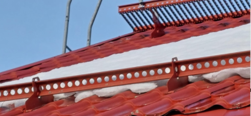

Jollain asennuskiskon nimellä tuota joskus sai, mutta en kyllä muista enää tarkempaa nimeä.Mistähän löytyisi tämännäköistä lumiestettä? Laittaisin tallin katolle, siinä on vain toisella lappeella nyt lumiesteet ja muuten koko talo ja talli on tämäntyyppisellä lumiesteellä tehty niin samalla mielelläni jatkaisin. Googlettelut ja Vesivekillä käynti jo kokeiltu, eikä tahdo löytyä.
Näytä liitetiedosto 96552
Vesivek olisin minäkin veikannut.Mistähän löytyisi tämännäköistä lumiestettä? Laittaisin tallin katolle, siinä on vain toisella lappeella nyt lumiesteet ja muuten koko talo ja talli on tämäntyyppisellä lumiesteellä tehty niin samalla mielelläni jatkaisin. Googlettelut ja Vesivekillä käynti jo kokeiltu, eikä tahdo löytyä.

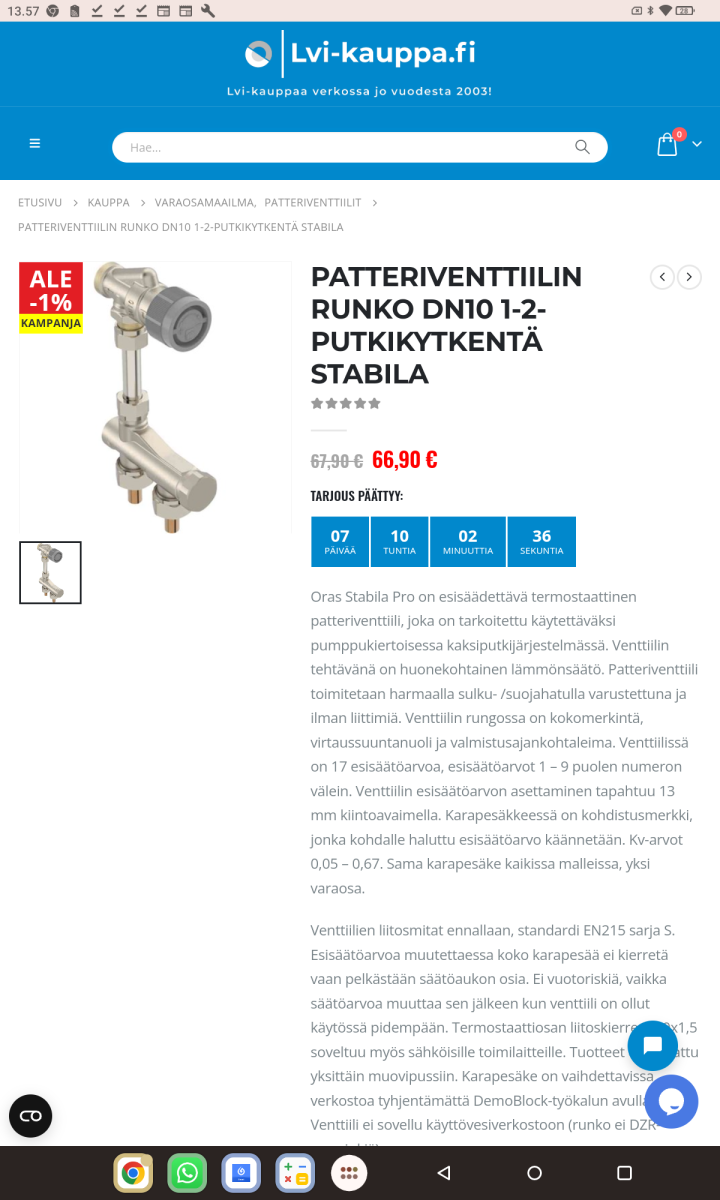

Tarkoitatko puserrusliitin tämäntyyppistä liitintä? Jatkokysymys aiheeseen liittyen. Lämmitys tulee siis vilpillä ja satunnaisesti puukattilalla. Kumman tyyppisen patteri venttiiliin termostaatilla vai ihan manuaalisella säädöllä? Nykyiset olemassa olevissa pattereissa on 50-luvun messinki sulkuventtiilit.Kerrostaloissa - esim pommisuojien yläpuoliset asunnot - pex tuodaan suojaputkella lattianpintaa mihin liitos näkyville. Käyttäisin liitokseen oikeaa pexliitintä missä kiinteä "tukiholkki".
Manuaaliselle säädölle ei juuri ole käyttöä kuin ehkä auki tai kiinni. Jos radiaattorin sijoitustilassa on ajoittain ylilämpöä esimerkiksi auringonpaisteen tai jonkin hukkalämmönlähteen takia, termostaattiventtiilistä olisi hyötyä turhan korkean lämpötilan estämiseen ja lämmityskulujen vähentämiseen. Normaalisti venttiilin tulisi olla täysin auki. Tavanomaisen termostaattielimen pelkän venttiilirungon mukana tulee tyypillisesti muovinen asennusaikaa varten tarkoitettu käsiventtiilin tapainen, jollaisen voi jättää venttiiliin toistaiseksi auki kierrettynä. Vastaavia hiukan kestävämpiä nuppeja on saatavana yksittäisestikin hankittuna. Pelkkiin termostaattiventtiilirunkoihinkin liittyy tyypillisesti valmiina kuristussäätö, jonka nuppia kiertämällä omakotitalon verkoston tasapainotuksen voi hoitaa aivan riittävän tarkasti. Riippuu tietenkin venttiilimerkistä.Lämmitys tulee siis vilpillä ja satunnaisesti puukattilalla. Kumman tyyppisen patteri venttiiliin termostaatilla vai ihan manuaalisella säädöllä?

Juu, mutta halvempia. Toi on hintansa puolesta tehty varmaan kullasta.Tarkoitatko puserrusliitin tämäntyyppistä liitintä? Jatkokysymys aiheeseen liittyen. Lämmitys tulee siis vilpillä ja satunnaisesti puukattilalla. Kumman tyyppisen patteri venttiiliin termostaatilla vai ihan manuaalisella säädöllä? Nykyiset olemassa olevissa pattereissa on 50-luvun messinki sulkuventtiilit.
Tämä vaikuttaa hyvältä. Siisti tuote eikä tarvitse kummemmin viritellä kuin väliputken pituutta.Löytyy tällainen tuote.
