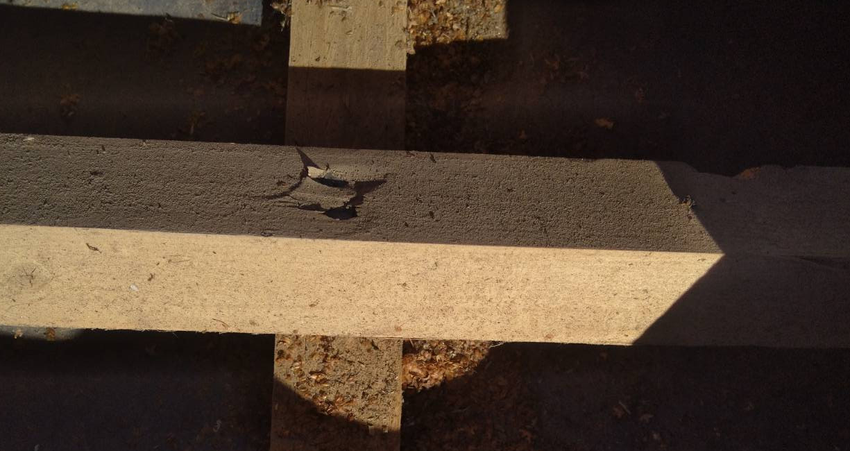

Nyt katolla tulee vietettyä aikaa niin tarkistin lumiesteiden ruoteet... kuten epäilinkin niin nauloilla kiinni ja vääntynyt irti. Lumiesteitä on korjattu/lisätty tilaustyönä joku 10 vuotta sitten ja sopimus oli että kaikkiin ruoteisiin laitetaan ruuvit mutta valvonta on näköjään pettänyt. No, oma vika.
Eli, otanko naulat irti ja 6x100 RST ruuvilla kiinni vanha ruode vai koko ruode irti ja tilalle 2x4" vai uusi 50x50 ruode tukemaan vanhaa? Onhan noi 10v kestänyt nauloilakin että ei paljosta varmaan ole kiinni. Eli oikasenko ja toivon ettei tule ryteikkö vastaan...
Riippuen millaine nykyinen lumiestejalka on ja painuuko nykyinen ruode pohjaan vain ruuvit lisäämällä, mutta ainakin uusissa piskon lumeste jaloissa apuruoteen pitäisi olla leveämpi kuin 50mm. Eli vaihtaisin uuden 2x4 apuruoteen, joka kiinni 6x120 ruuveilla.

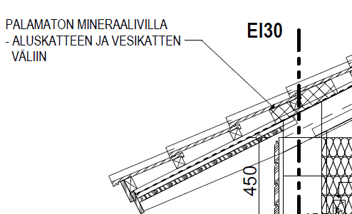

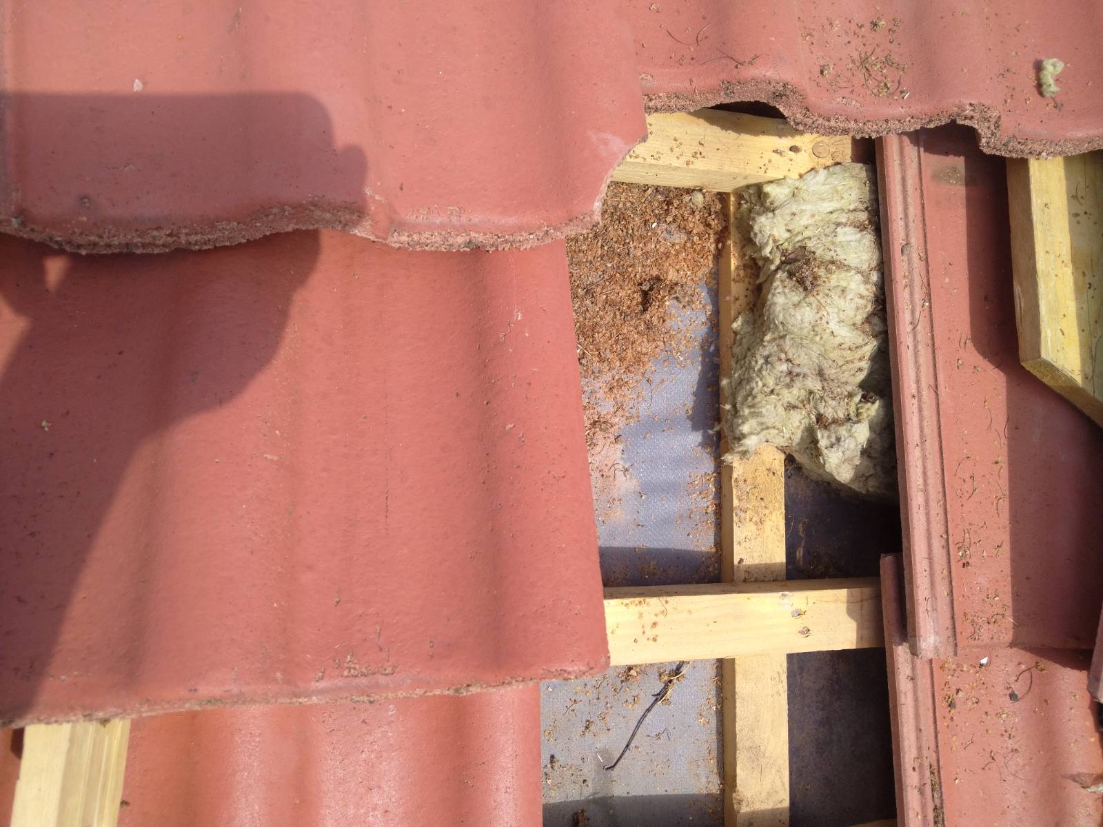

Korvasin kuluneita kattotiiliä ihan lappeen päässä lähellä lumiestettä niin löysin kivivillaa työnnettynä aluskatteen ja tiilen väliin? Keksiikö kukaan mitä asennusvirhettä villalla yritetään korjata?
En keksi mutta jospa tiilet ovat jääneet väärälle tasolle toisiinsa nähden? Tai jos ei ollut ruoteen ja tiilen välissä, niin joku elukka on ollut pesänrakennuspuuhissa?
Ei ne on tungettu sinne, väli täyteen. Oskohan aluskate pigotettu ette lepata tuulessa?

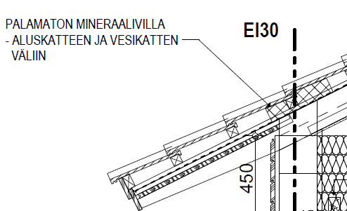

Onko se palokatkon/ -osastoinnin kohdalla?
Ei, tiilirivin päässä lumiesteestä eli aika lailla lappeen reunalla.
Edit: Mutta onhan tossa joo varasto vieressä ja siinä oli jotain palokatko juttua. Täytyy katsoa kuinka pitkälle jatkuu.

Täytyy pitää vesikate kunnossa jottei tuo villatuppo aiheuta vesivahinkoa tai homehtumista. En ole tuollaiseen palokatkoon törmännyt.
Kaverilla oli joku vastaava. "palokatko vesikattoon saakka" tms. Hän kysyi asiaa paikalliselta paloviraomaiselta ja hän sai jättää siitä jotain tuollaisia juttuja pois.

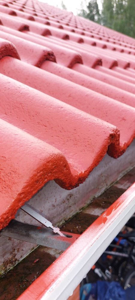

Meillä 1997 rännit tiptop ja lunta tulee JÄRKYTTÄVÄLLÄ tavalla/voimalla katolta alas.
En tajua miten nuo kestävät. Talo jytisee kuin maanjäristyksessä luokkaa 50 kertaa per suojakeli, kun tulee tonniluokalla keŕrasta lunta alas.
Kuvan mukaisella kiinnikkeellä. Nuo ovat muutenkin uutta vastaavassa kunnossa mitä ihmettelen. Kerrankin joku tehty kestämään.
Nehän on asennettu oikeaoppisesti ohjeen mukaan 2,5 cm kattolinjan jatkeen alapuolelle, jolloin alas syöksyvä lumi ja jää jatkaa lähes suoraviivaisesti räystäskourun reunan yli, toisin kuin vesi jopa rankkasateella ei saa sellaista vauhtia, vaan taipuu oikeaoppisesti kouruun kun pieni vauhti, piti asiaa tarkistaa sateenvarjon kans, kun itse epäilin.
Vesivekillä oli/on kantikkaissa ränneissä sisäpuoliset kiinnikkeet,minulla oli sellaiset ennen kattoremonttia ainoa vaikeus oli rännien puhdistus alhaalta millään harjalla ei onnistunut.
