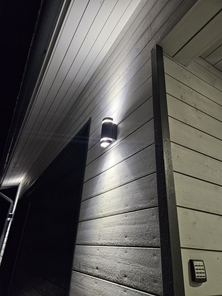

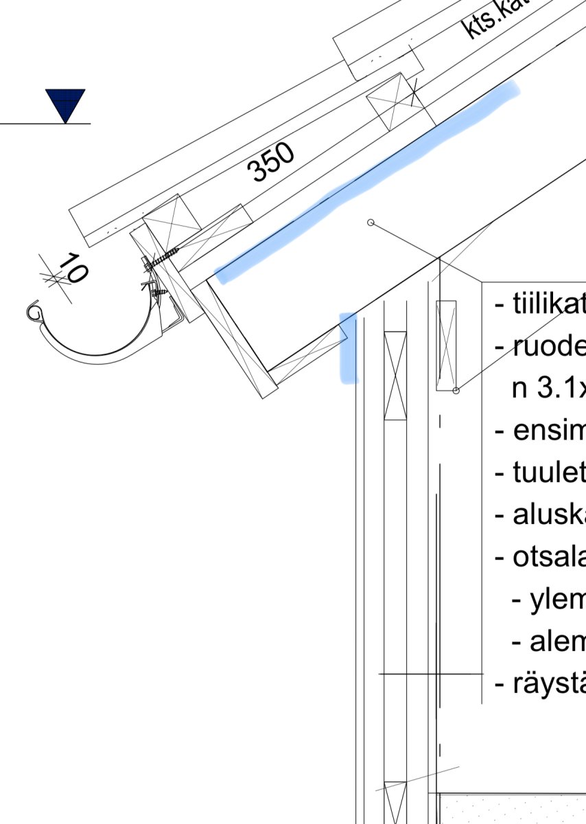

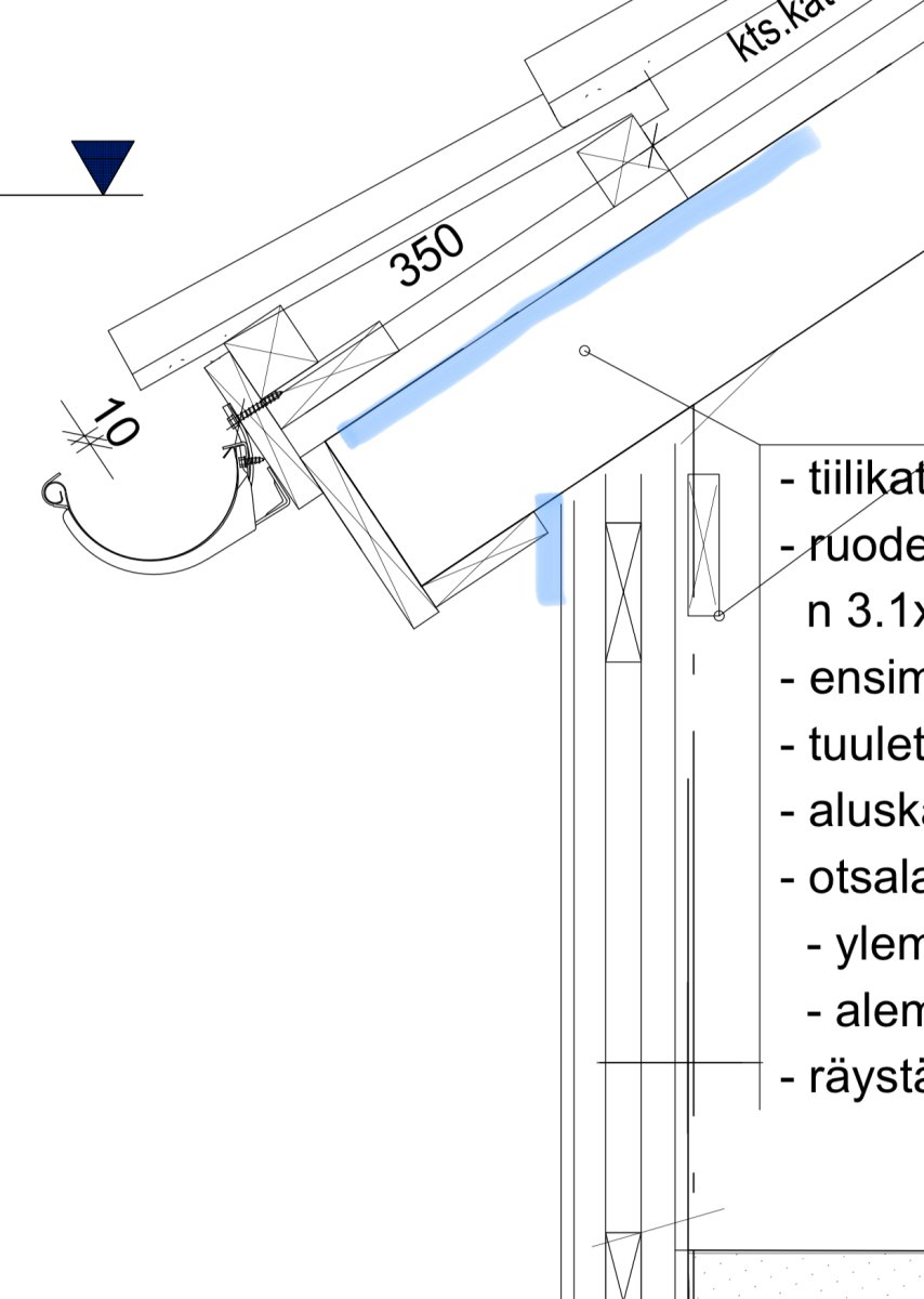

Esiintyykö tuota molemmilla lappeilla samalla tavalla? Millainen seinärakenne tuossa on?Miksi kuvassa sinisellä näkyvät kohdat menee paksuun kuuraan kovemmalla pakkasella? Onko jotain väärin, esim. jossain lämpövuotoa?
Kuuraa kertyy siis räystään alle ulkoverhoukseen ja sisäkatteen alapintaan. Ja sitten kun sää lämpenee niin valuu vetenä alas.
Kuulostaa loogiselta selitykseltä. Onko tuosta jotakin haittaa rakenteille? Estettävissähän tuo ilmiö ei kai ole kun ei noita rakoja tietenkään pidä alkaa tukkimaankaan.Ulkolaudoituksen takaa nousee kovempaa pakkasta lämpöisempi virtaus, joka jäähtyy viileämmän katon ja aluskatteen alapintaan, peltikatto vetää kylmäksi jos kirkas taivas , kuten auton lasi taivasalla , johon siihenkin tiivistyy kosteus ja jäätyy ja sulaa.
Räytäs on tuossa aika lyhyt ja tuuletusrakoja ei ole kuin yksi kuvan mukaan. Onko harjalla millainen tuuletus?
Mulla on räystäällä viisi lautaa ja niiden molemmilla puolilla raot. Vastaavaa ilmiötä ei näy. Aluskatteen alapinnasta en osaa sanoa että mitä siellä on, mutta en ole huomannut että sieltä vettä valuisi koskaan.
Mulla aluskate on vielä hiukan vajaa räystäältä. Käsittääkseni sen takia että mahdollinen kondenssivesi ei valuisi räystäslautoihin. Tämä kuva ei ole omasta talosta, mutta ratkaisu on itsellä vastaava ja räystäät aavistuksen pidemmät.Kovin on tosiaan lyhyt räystäs ja vähäiset tuuletusraot. Kyllä siellä silti ilma tuntuu liikkuvan (sekä ullakolla että aluskatteen ja päällyskatteen välissä) eikä muita kosteusongelmia ole ullakolla havaittu. Molemmilla lappeilla tuota on ollut.

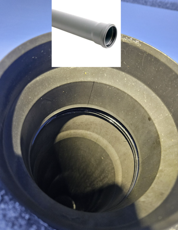

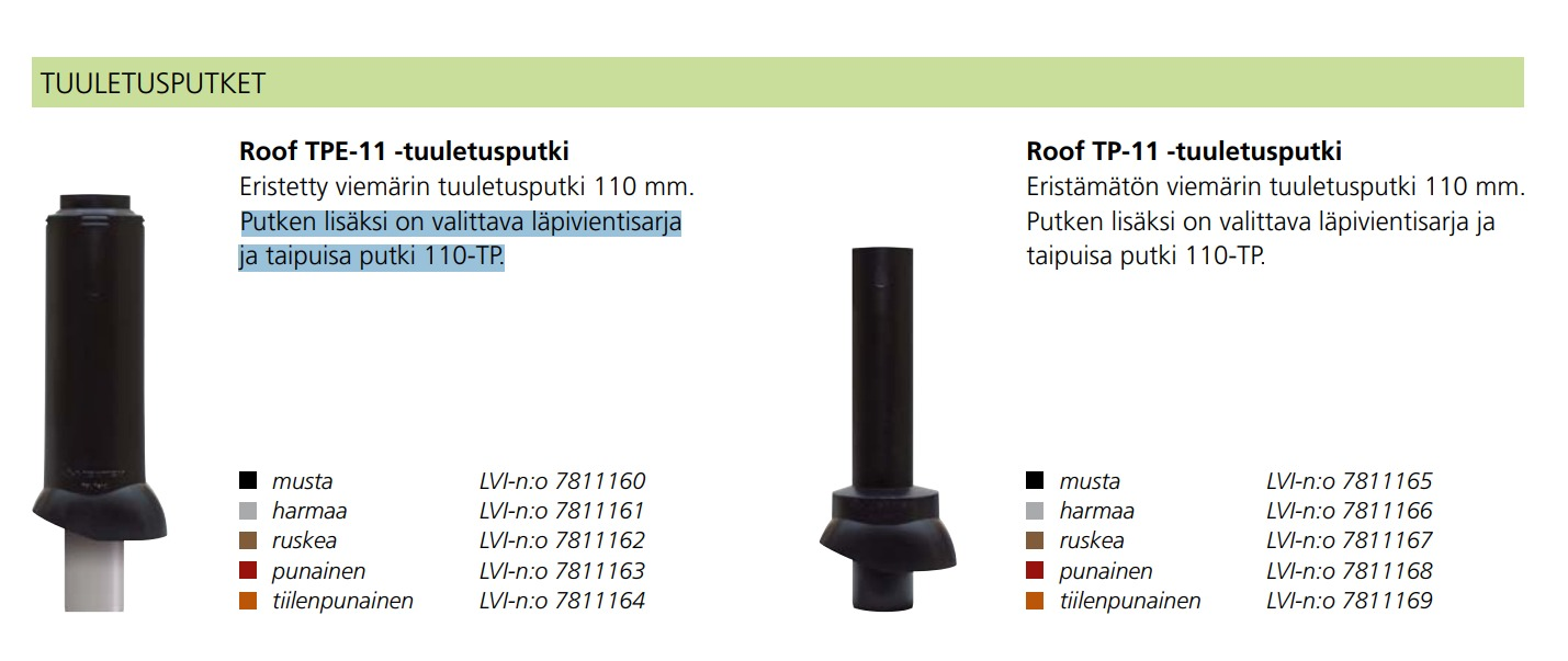

Tutulla vuosi viemärin tuuletusputki kondensiovettä yläpohjaan muhvilitoksesta. Tuuletusputki oli yhdistetty 110mm viemäriputkeen kaksoismuhvilla. Muhvi oli vielä paikoillaan, kuten pitääkin mutta putket eivät olleen aivan täysin linjassa toistensa kanssa ja tästä seurasi vuoto. Voi olla että jos tuuletusputken suoraputki olisi ollut työnnettynä muhvillisen putken päähän, niin vuotoa ei olisi koskaan tapahtunutkaan. Toki, ko. liitokseen on olemassa myös joustokappele mikä antaa periksi kun rakenteet elävät... Se olisi tuossa ollut se oikea ratkaisu.En ole itse ainakaan kuullut että muoviputki olisi haljennut itsekseen. Ehkä muhviliitos saattaisi niissä vuotaa jos se on huonosti laitettu kiinni (ilman liukkaria ?)
Viemärin tuuletusputki on yläpohjassa sikäli vaativa tapaus, että ympärillä on välistä pakkasta. Noissa oloissa putken sisäpintaan tiivistyy aina merkittäviä määriä vettä ja tuohan sitten jäätyy kaksoismuhvin tapauksessa putken ja muhvin väliin kovilla pakkasilla. Jää painaa ainakin vinoon asennetun putkijatkon vielä enemmän vinksalleen eikä todellakaan ole ihme, jos väliin syntyy aivan kunnon vuotokanava.Tutulla vuosi viemärin tuuletusputki kondensiovettä yläpohjaan muhvilitoksesta.
Olin paikanpäällä etsimässä vuotoa ja tuo vuoti sulanikin ja pistin itse sen asennusvirheen piikkiin. Jää on ihan potentiaalinen kiilaaja myös. Ilmanvaihtokanavat oli myös hiukan painuneet. Itseasiassa se alkoi kun oli ne isot myräkät tuossa alkutalvesta ja sähköjäkin oli monta päivää poikki monesta paikasta. Alkuun ajattelin että lumet on tullut jostain räystäslautojen välistä villojen päälle. Tässä tapauksessa vesi löysi spu-levyjen naulanreijästä kolon ja valui siitä katto MDF-panelin päälle. Siirtä korkkasi pinnoite ja siihen tuli kupru.Viemärin tuuletusputki on yläpohjassa sikäli vaativa tapaus, että ympärillä on välistä pakkasta. Noissa oloissa putken sisäpintaan tiivistyy aina merkittäviä määriä vettä ja tuohan sitten jäätyy kaksoismuhvin tapauksessa putken ja muhvin väliin kovilla pakkasilla. Jää painaa ainakin vinoon asennetun putkijatkon vielä enemmän vinksalleen eikä todellakaan ole ihme, jos väliin syntyy aivan kunnon vuotokanava.
Jos poistoputken esitteessä lukee näin ja silti on jätetty haitariosa(taipuisaputki asentamatta, niin laskisin sen asennusvirheeksi.Huonosti kannakoitu, muuten mitään vikaa. Ja ilmeisesti huonosti eristettykin.

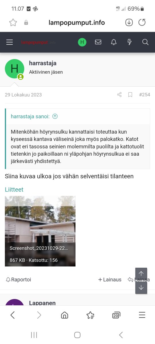

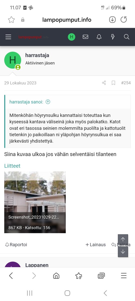

Vielä tämä höyrynsulku tekemättäSìina kuvaa ulkoa jos vähän selventäisi tilanteen
Mikä tähän olisi järkevin/oikea ratkaisu.
Tuleeko ongelmia jos laitan molemmat rakennuksen osat omaan "pussiinsa" olisi helpoin toteuttaa. No ongelma että väliseinä tulisi muovitettua molemmilta puolilta, tietysti pitäisi yhtälämpösiä tiloja olla molemmin puolin. Varmuudeksi voisin tuolta tallin puolelta lisäkoolauksesta jättää villan pois väliseinän kohdalta jättäen 50mm ilmaraon jolloin mahdollinen kosteus pääsisi nousemaan yläpohjaan selluvillojen läpi.
Onko tämä toimiva ratkaisu?
Juu mestari kyllä löytyy, veikkaan et ois pitäny jo rungon tekovaiheessa tajuta höyrynsulku pujotella väliin. Tosiaan saman tyylinen ongelma kuin kaksikerroksisissa taloissa. Tossa vielä kuva jos selventäisi tilanteen. Eli tallin puoli toi isompi. 3m korkeudessa tallin rungon vaaka puu ja tossa huoneessa vinokatto 2.5m-3.5m niin ei saa edes järkevästi siihen vaakapuuhun molempien puolien höyrynsulkua kiinni. Ja nupiksi palokatko seinä.Ei noilla lähtötiedoilla oikein voi neuvoa. Eikö kohteessa ole rakennesuunnittelijaa.
Muistaakseni jotkut ovat kaksikerroksisissa puutalossa tehneet niin että molemmat kerrokset on pyöräytetty omaan pussiinsa ja välipohja on jäänyt höyrynsulun ulkopuolelle. En kyllä itse tekisi sellaista. Välipohjan kohdalla olen nitojan ja kitin kanssa kiinnittänyt höyrynsulun palkkeihin. Teippinä pitää käyttää höyrynsulkuteippiä, niiden liimat ovat aika sitkeitä. Joihinkin väleihin voi vaahdottaa urtsu-/finnfoampaloja.
