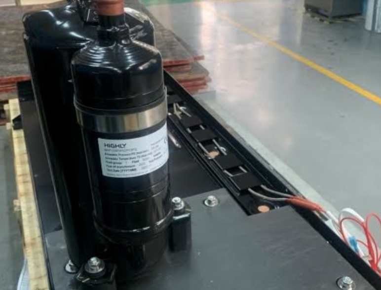

Ohessa kuvaa PW:n monopuhallin sisuksista pohjavastuksineen (ja reikineen):
Näytä liitetiedosto 87108
Näitä vedenkeräilytarjottimia kiinalaisissa olen äimistellyt.
Ohessa yksi lisää rumimmasta päästä ja näyttää tyystin tasomaiselta (=ilman prässättyjä kanaaleja).
Onko niin ,että höyrystin ja pohjavastus toisinaan(?) rutattu kiinni toisiinsa ,kuten osin kuvassa?
PW:n ,Sprsun:in ja U-energyn lämmityslogiikka pohjavastukselle...voiko laitteen omalla softalla muuttaa/vaikuttaa ?
Joo, ihmetellä voi tosiaan, mutta kerropa minkä ongelman näet? Itsellä kokemusta yhden talven osalta, joten voinen ehkä auttaa kysymyksissä?
En käyttäisi sanaa rutattu. Omassani vastus kumminkin liikkuu vapaasti vaikka näyttää hyvin samanlaiselta. Meinaatko että vastus on puristuksissa siellä välissä?
En ole törmännyt mihinkään parametriin tätä koskien. On siis ihan arvoitus miten toimii. Tänä talvena minulla on oma energiamittari VILPille, joten saatan jotain nähdä pohjakulutuksessa. Virran mittaamiseen itse vastuksesta en ehkä ryhdy.
Olin kyllä viime talvena jo haaroittanut tuon chassis-vastuksen liitännän viemärin sulatukseen, mutta otin sen jostain syystä pois. En enää muista miksi. Ilmeisesti en tykännyt sen logiikasta :)
