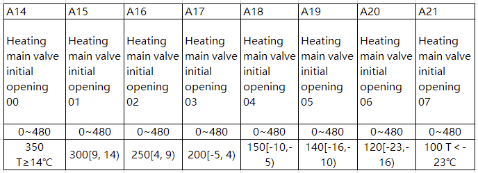

Jos paisuntaventtiilin minimiavautuma on sama 4 asteesta -16 asteeseen niin eihän siinä mitään järkeä ole.
Paisunta koneen käynnistyessä 350 p ja kun sammui niin 110 p.
Se 350p on vain silloin kun kone ei käy. Käynnistyksessä se hyppää lämpötilasta riippuen 300-100p. Yleensä aivan liian suurella avautumalla aloitetaan ja sitten odotetaan....
Miksi se pieneni loppua kohden?
Nostin lämpöpyyntiä jotta sain koneen taas käymään. Aloitti sulatuksella ja siitä paisunta arvoon 350 p. Lämmityksen alkaessa lähti 350 p => pudottamaan kolme pykälää kerrallaan. Eli lähtee nyt jostain syystä vielä kauempaa hakemaan.
Tuossa on tehtaan aloitusavautumat eri lämpötilaille. Se näyttää hyppivän siinä alussa kun ajaa itsensa tuohon oletusavautumaan.
Tästähän alkaa pääsemään jyvälle (ehkä). Pitäisi siirtää se lämpöanturikin kauemmaksi koneesta. Nythän se sulatuksen jälkeen siitä syystä aloittaa väärällä asennolla. Tosin ei se silti pitäisi olla 350 ei edes 250.
Oliko kone käymättä yli 30 minuuttia? Silloin ohjeen mukaan aloittaa sulatuksella. Itsellä ei tuollaista ole tullut vastaan vaan aina on lähtenyt ensin tekemään lämpöä ja sitten hetken päästä sulatus jolloin paisuntaventtiili palaa arvoon missä oli ennen sulatusta.
Kokeilin vielä sammuttaa ja annoin hetken jäähtyä. Nyt aloitti 200 p. Tosi usein tuossa käy kyllä niin, että sulatus osuu heti käynnistykseen. Ehkä se sotkee. Mikäs sen lämpöanturin tyyppi on? Tykkääkö kyttyrää jos pistän piuhat poikki ja muutaman metrin johtoa väliin niin saa paremmalle hollille?

Pitää kanssa hiukan seurailla miten nuo aloitusarvot laittaa. Mistä manuaalista tuo Amigon laittama taulukko on? Tosin pitää tunnustaa, ettei ole tullut ihan kovin tarkaan luettua mitään käytössä olevaa materiaalia.
noitahan voisi jopa rukkailla kokemuksen perusteella paremmiksi.
Arvaa onko seurattu ja säädetty. :) Mutta hyvin toimivaan ei kannata koskea. Tässä oli ihan selvää tunarointia asetuksissa kuten tuo tulistus jota ei käytännössä ollut lainkaan vaikka se oli toisessa paikkaa asetettu kohdilleen.
Sulla on vanhempi tuttu kylmäaine niin asetukset saattavat olla ihan kohdallaan?
Seuraavaksi tulee se kommentti että ammattilaiset on ne tehtaalla laboratorio olosuhteissa testipenkissä säätäneet kohdilleen eikä niihin tule koskea tai räjähtää koko paska. En yllytä ketään muuttamaan yhtään mitään.
Ne on siitä tehtaan excelistä. Poimein sieltä tarvittavat omaan taulukkoon josta ne oli helpompi löytää ja omaan sain merkattua muistiinpanoja mitä olin muuttanut ja miten vaikutti. Alkuperäisessä oli myös vääriä ulkolämpötiloja mihin säätö vaikuttaa.

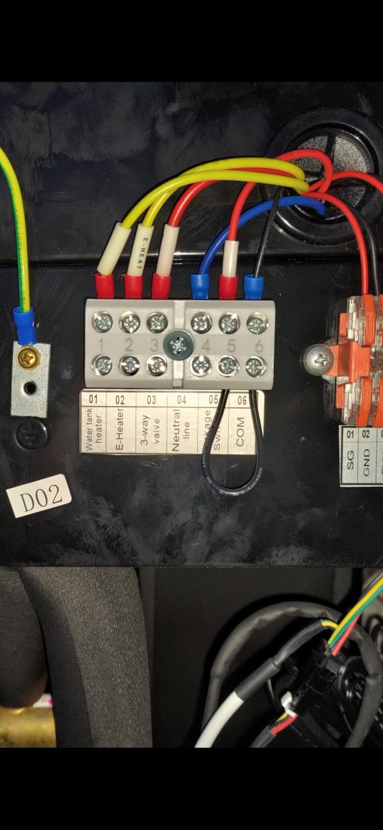

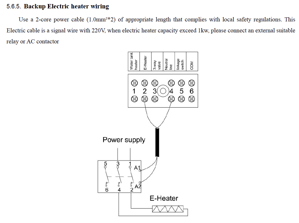

Mikä on noissa E-Heater kytkentä ? Voisiko sitä hyödyntää sulatuskaapelin ohjauksessa ?
Installation manuaalin mukaan tuo olisi relelähtö, olisiko niin että se kytkee 220v tuohon lähtöön kun rele vetää ?
p26 on"Pipeline E-Heater Enable AmbientTemp" josta voisi arvata että juurikin tuohon tarkoitettu.
Pipeline on muuten mainittu tuossa manuaalissa vain lämmitysputkien yhteydessä , pistää epäilemään kaikkea kun on noin epämääräisesti kerrotu asioista.
Hiukan huonoja nuo manuaalit :-(
Mikä on noissa E-Heater kytkenä ?
Tulin just ulkoa sisälle kun kävin ruuvaamassa E-haeterin johdot irti, ettei se kuluta sähköä sulatuksissa, kun niitä on ja on lämmintäkin koko ajan.
Siellä on siis virtauslämmitin esim. 3kW jota ohjaa runkopeltiin kiinnitetty erillinen tukeva kontaktori. Se saa ohjauksen piirilevyltä. Kontaktorissa oli itsellä peräti kaksi käyttämätöntä kosketinta. Yhdellä annan virtaa sisällä olevalle shellylle, joka sitten voisi sen perusteeella päättää sulatella.
Lämmitin menee päälle aina kun laite sulattaa ja lisäksi jos on asetettua kylmempää ja tavoitelämpö ei ole saavutettu. Irroitin siis vain lämmitysvastuksen ja jätin signaloinnin shellylle jäljelle.
En ole ohjelmoinut Shellyä tekemään vielä mitään tuosta signaalista. Mutta sen saisi siis lämmittämään halutun ajan joka sulatuksella ja myös kun on riittävän kylmä, jolloin yleensä tavoitelämpökään ei ole täyttynyt vaan pumppu vetelee täysillä.
Valmius siis itsellä tuohon on, mutta ei ole tänä talvena ollut tarvetta poistoputken lämmitykselle, joten olen vain manuaalisesti sitä kokeillut ja katsonut shellyn tehomittarista paljonko watteja se syö lämmityksen alussa ja lämmettyään. Aika pieni ero on tuossa itsesäätyvässä kaapelissa ollut näkyvissä. Ehkä se kuluttaa enemmän sitten kun se on umpijäässä?
Hetkonen, siis sanotko että pumpun sisällä on virtauslämmin? Omassa pumpussa on kyllä tuollainen kytkentärivi, mutta olen itse käsittänyt että tuolla ohjataan esim. varaajan vastusta. Toki näytössä olen nähnyt tämän E-heater kuvakkeen vilkkuvan, mutta luullut että se ei tee mitään.

Oman pumpun käyttöohjeesta. Eli ohjaukseen tarkoitettu R290 mallissa.
Edit. Onhan tuossa 1kW kuormaan asti luvattu niin kai siinä sulanapitokaapeli menee.
Mulla vilkkuu joku nuotion kuva näytössä. Onkohan se sulanapitovastus, Anti-freezing? Kompressorilämmittimen päälläolon näkee ilmeisesti vain sähkönkulutuksesta, noin 50W? En koko näyttöä ole montaa kertaa edes katsonut kun se jäi asennuksen jälkeen tuonne pannuhuoneeseen kun johto ei yltänyt mihinkään järkevään paikkaan. Tabletilla tökkinyt mitä tarvii. Vanha tabletti löysi uusiokäytön kun on pyhitetty vain tuohon hommaan.:)
Joissain malleissa on. Sen piti olla lisävaruste mutta oli paikallaan vaikken ollut tilannut. Jos vastusta ei ole niin sitten liitäntä on vapaa muuhun ohjauskäyttöön.
Tuo on jännä että sulla on siellä vastus. Hyvä niin! En ole kuullut että propaanikoneissa olisi. Asentaessa katselin pumpun sisään niin vesi meni suoraan kiertovesipumpulle siitä levariin ja ulos.
