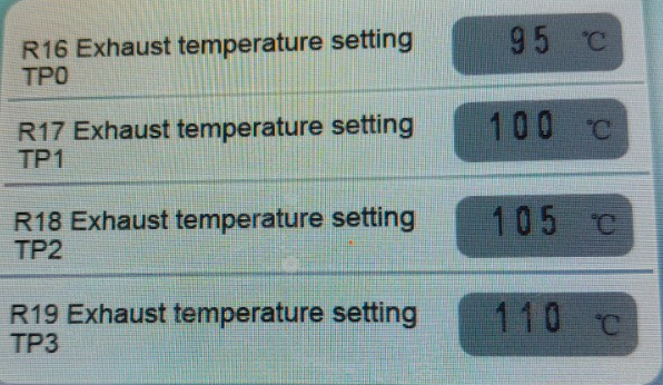

Kokeile laskea tuota A38 vaikka 85 asteeseen. Ei hajoa mikään. Tuo A38 taitaa olla sellainen että rajoittaa siihen ettei nouse sen yli.
Tätä pitää kokeilla. Ensin teen kuitenkin parannuksen tulosteihin niin että näen laitteen hyötysuhteen paremmin. Sitten pystyn vertaamaan tuloksia. En yllättyisi jos hyötysuhde paranisi sillä ettei turhan kuumaksi pumpata.

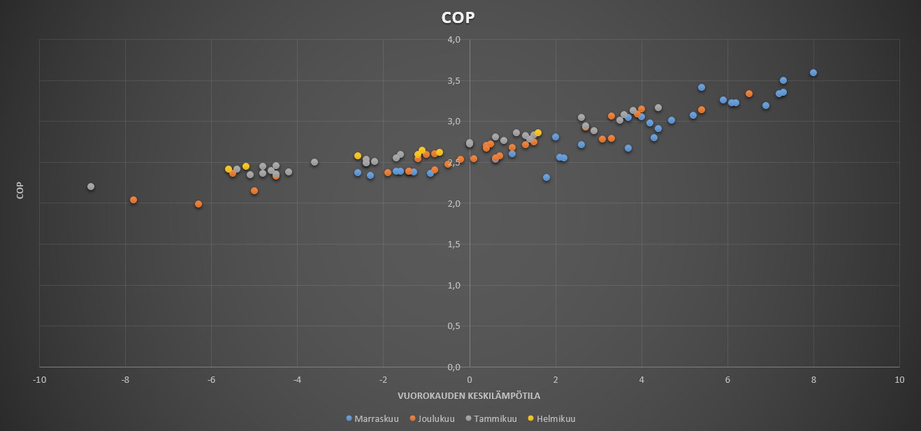

Näitä asioita on @sanpsa kanssa opiskeltu, kokeiltu ja havainnoitu. :)
Kuvasta näkee miten oma COP on ollut hitaasti noususuuntainen. Ja harjoittelu jatkuu yhä...

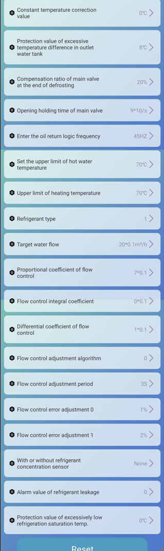

Pool World mallissa on näköjään enemmän säätöjä tehdasvalikossa. Itseltä ainakin kuvan säädöt puuttuvat.:hmm:
Taitaa olla eri kehitysversioita?

Vähän kesken on jäänyt säätöpuolella joo. Onneksi pääsee itse säätämään vähän kohdilleen. Tosin vaatii aikaa ja ulkoinen mittaus on suureksi avuksi.
Näytöltä saat enemmän asetuksia tehdasasetuksista. Koodi on 4180 muistaakseni. Löytyy Excel-tiedosto, jossa selitykset eri parametreille, mutta ovat toki vajavaiset.

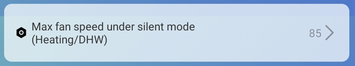

Tuo kannattaa muuten myös muuttaa jos käyttää silent modea. Turha niitä potkureita on jarruttaa jos ei oikeasti ole äänestä kysymys.
Arisoft
Se on ollut jo säädöissä mukana. Piennillä taajuuksilla olen antanut potkurillekin vähemmän kierroksia niin säästää hieman sähköä.

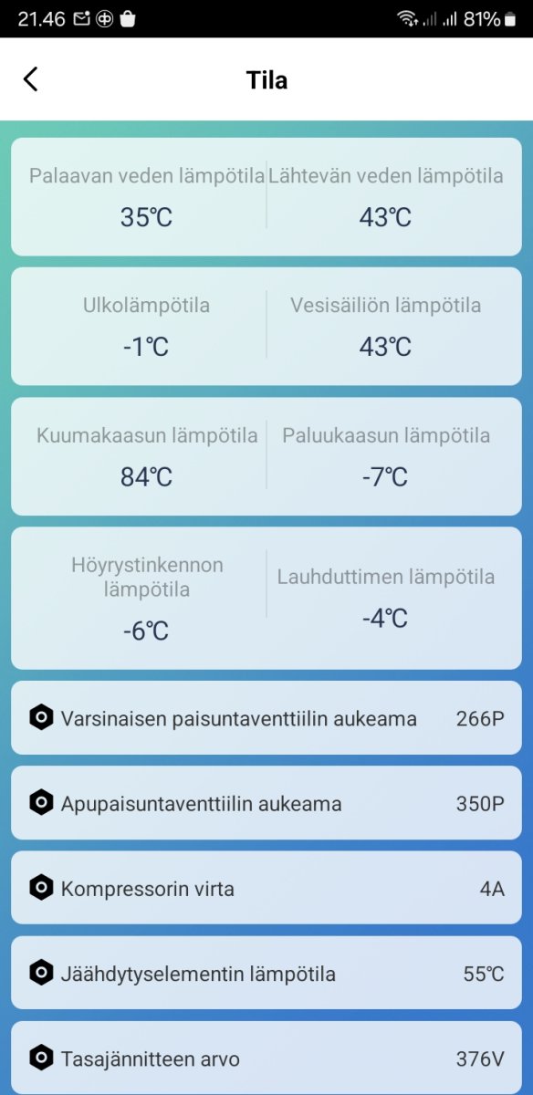

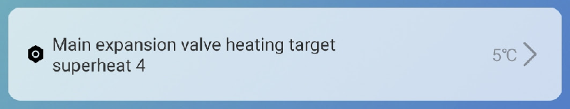

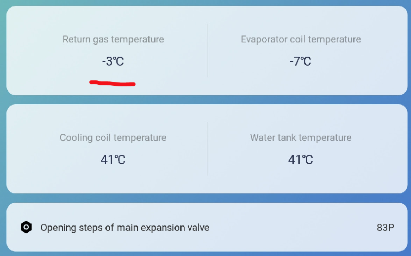

Tulistus on noiden lämpötilojen ero. +- kuinka järkevässä paikassa ja miten kiinnitettynä imukaasun lämpötila-anturi on. Tuon lämpötilaeron perusteella pumppu säätää paisuntaventtiiliä tavoitteeseen.
Arisoft
Minulla on lukemat nimetty eri tavalla ja onkin epäselvää mtä nuo kaikki oikeasti mittaavat kun nimet on tuollaiset.
Superheat on asetuksissa 2 astetta tässä lämpöportaassa. Lauhduttimen lämpö on varmaan väärin nimetty. Miten se voi pakkasella. olla.
Arisoft
Ennemin likaa kiinni kuin auki, ettei kompressori saa nestemäistä kylmäainetta
Näin sen itsekin tulkkaan. Höyrystimen jäätyminen voisi myös lisätä nesteen pumppuun päätymisen riskiä. Tämän päivän kokeiluissa laite ei saanut 45 Hz taajuudella enää höyrystintä niin kylmäksi että se olisi sitä sulatellut. Kuumakaasukin alkoi mennä jo viileäksi vaikka pumppu kyllä lämmitti yhä. Minimi 80p asetus oli vielä liian suuri tuossa tilanteessa.
Sitä mietin miksi se minimi ylipäänsä siinä on ylipäänsä asetuksissa. Onko siellä joku määrä mitä pienemmällä esim. kompura ei jäähtyisi tms.
Amigo
Mun mielestä noissa lukemissa ei nyt kyllä ole mitään järkeä. Kaikki paisunnat ihan auki ja kuumakaasut noin korkealla? Onko tuo lauhdutin näyttänyt aina noin omituista arvoa? Melkein suosittelisin palauttamaan tehdasasetuksiin. :rolleyes:
