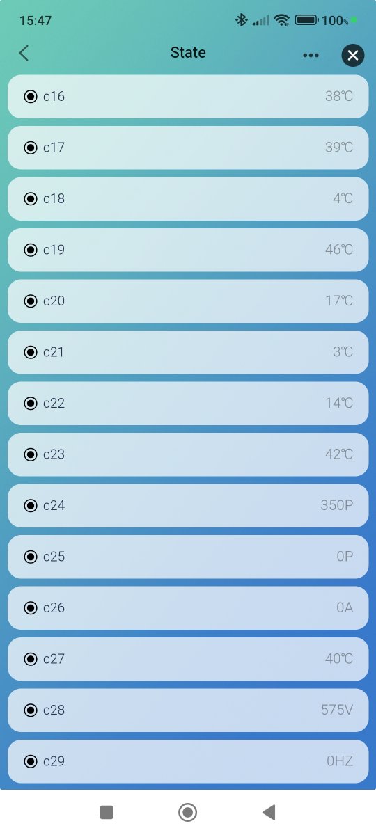

Mun mielestä noissa lukemissa ei nyt kyllä ole mitään järkeä. Kaikki paisunnat ihan auki ja kuumakaasut noin korkealla? Onko tuo lauhdutin näyttänyt aina noin omituista arvoa? Melkein suosittelisin palauttamaan tehdasasetuksiin. :rolleyes:
Toissapäivänä kuumakaasu oli jatkuvasti 95 asteista. Sen sain pienemmäksi tuolla A38 säädöllä joka on nyt 80.
Kuumakaasu menee kylmemmäksi vain jos paisuntaventtiilin minimi tulee vastaan. Päivällä kun ajoin vajaateholla se putosi 40 asteeseen kun paisunta oli 80p.
Toi apuventtiili mua kummastuttaakin. Se tosiaan on ihan aina tuo 350 ja laitettu asetuksissa että säätö on manuaalinen. Oliskohan mahdollista ettei koko venttiiliä edes ole?

Tässä päivitetyssä näkyy että se on saanut kuumakaasun tasan 80 asteeseen mikä on sen tavoite. Paisuntaa on säädelty ja kone käy 90Hz taajuudella, mikä tieto ei mahdu kuvaan enää.

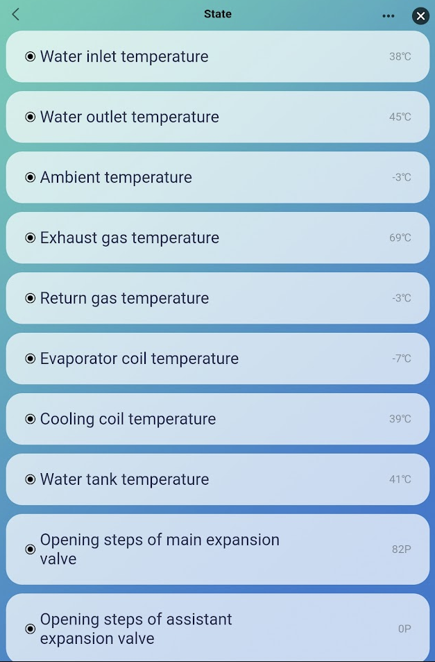

Tuo outo "Lauhdutin" on käsikirjassa nimeltään "Cooling coil temp" parametri numero 09. Räjäytyskuvassa ei ole lainkaan lämpötila-antureita mutta piirilevyllä on sentään jotain merkintöjä

Coolin coil se varmaan onkin ja jäähdytyselementin kohdalta multa löytyy tosiaan Heat sink temperature. Mutta en ymmärrä sun pumpun toimintaa niin parempi etten heitä mitään huonoja ideoita.

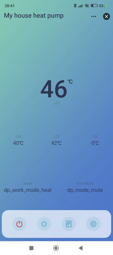

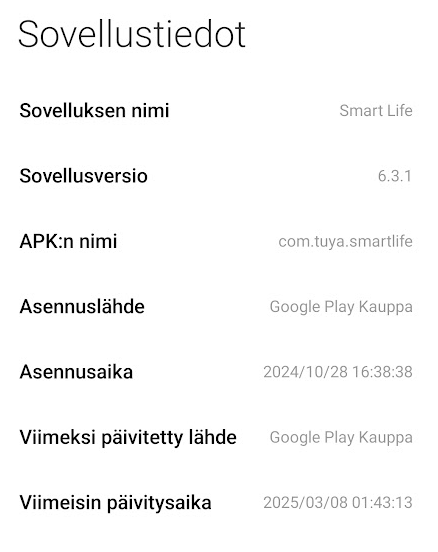

Smart Life appiin tainnut tulla päivitys. Ei oikein miellytä nykyinen ulkoasu.:mad:

Arisoft
Minulla kerran koko sovellus sekosi ja alkoi puhua kiinaa. Sovelluksen sulkeminen ja käynnistäminen korjasi tilanteen. Oletan että joku tietoliikennehäiriö sotkenut sen valikot. Auttaisko pakkosulkeminen ja välimuistin tyhjentäminen sovellukselta?

Ei tämä pumppuun liity mitenkään. Tekstit tulevat Tuya palvelimelta. Pumppu lähettää sinne juuri tuolla tavalla numeroituja tietoja. Käsikirjasta saatat löytää numeroiden merkityksenkin.

Jos se on kaikissa laitteissa sama niin haiskahtaa siltä että ovat sotkeneet kyseisen laitemallin tiedot. Mitä jos kokeilet sitä toisella kielellä? Asetusvalikosta voi vaihtaa sovelluksen kielen.

Heureka! Se toimi! Jäi tosin vielä ihan erinäköiseksi sovellus mutta selitykset tuli takaisin.
Vieläkin ihan erinäköinen kuin ennen mutta sentään puhuu taas lontoota.

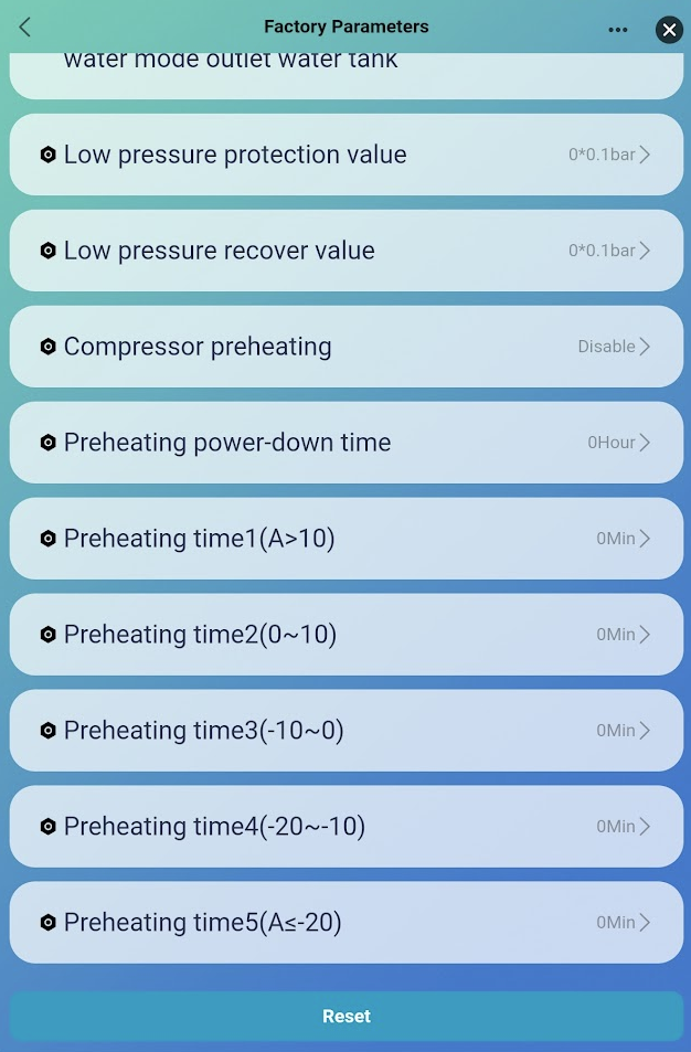

Tehdasvalikon loppuun tullut ihan uusia juttuja. Mikä juttu tää oikein on? Onko pumppuun tullut joku päivitys?

Arisoft
Haiskahtaa esilämmityksen aikaviiveeltä. Kenties kuinka kauan pumppu lämmittelee ennen käynnistymistä jos on ollut virrat pois?

Minulla Factory parameters joskus näytti vain ihan hulluja lukemia. Katsoin parhaaksi etten koske.
Nytkin ne oli kiinaksi mutta - ahaa - kun vaihdon kielen englanniksi niin tekstit tuli esille.
Amigo
Kompuralämmitin näkyy olevan päällä normaalisti vaikka tuolla lukeekin disable. Joku esilämmitys tuo on mutta ei ole ennen näkynyt. Tuo low pressure protection on myös ihan uusi. Oliko se @vellu joka joskus kirjoitti että ne pystyvät pumpun softan päivittämään etänä mutta ei ohjainta? Taidoit joskus aikaisemmin kirjoittaa että et usko sen olevan mahdollista. Sovellus on aivan eri näköinen kulutushistoriaa myöten. Olisi ihan kiva tietää mitä on tapahtunut.

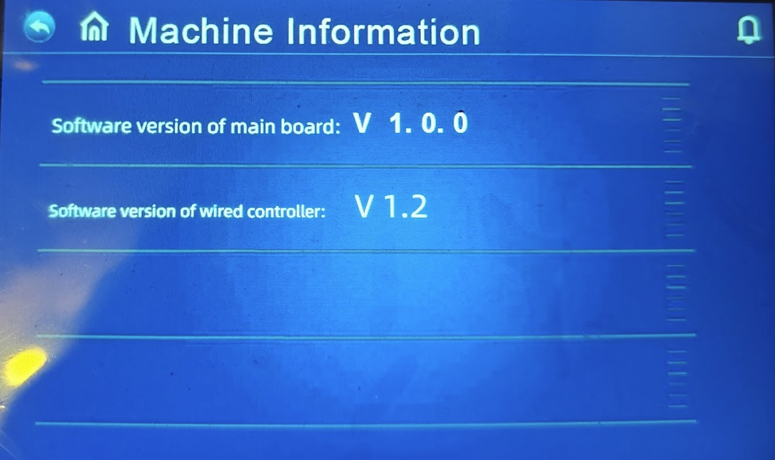

Asennuksen yhteydessä koitin tirkistellä sinne käyttöpaneelin sisään niin siellä oli mun mielestä tyhjä SD korttipaikka.
Amigo
Mulla onkin ilmeisesti vanha versio vaikka näyttääkin cop ja muut? En usko että löytyy netistä päivitystä mutta kertokaa ihmeessä jos löydätte. Pistin noista softaversioista kuvankaappaukset kiinaan ja kysyin miten saisin ne ajantasalle kun tuo appi sekoilee vain mulla.

kukez
mulla näyttää olevan wired controller V1.3 että ei sekään varmaan ole enää uusin versio?
Amigo
Näistä versioista olis kiva saada vähän katsausta kun joskus oli juttua että vanhat versiot eivät näyttäneet coppia tai jotain muuta. Mulla on nyt kuitenkin näköjään melkoisen vanha tuo softa ja silti näyttää sen.
Silloin kun kuristelin virtausta siihen 1000 L/h niin virheilmoituksia katsellessani huomasin että siellä oli ilmoituksia muistissa 3.2024 ajalta. Ostin pumpun kuitenkin vasta 5.2024. Sitä oli varmaan kokeiltu valmistumisen jälkeen ja jäänyt pölyttymään varastoon vanhalla softalla?

pitää valita se kieli niin alkaa taas pelittämään itsellä kanssa oli noin

Minulla sovelluksessa oli valittuna käyttöjärjestlemän kieli, siksi se antoi tekstit suomeksi ja ne mitä ei tiennyt tuli kiinaksi. Niitä löytyi tehdasasetusvalikosta. Englanniksi näyttäisi nyt löytyvät kaikki tekstit kun viimnein tajusin vaihtaa kielen.

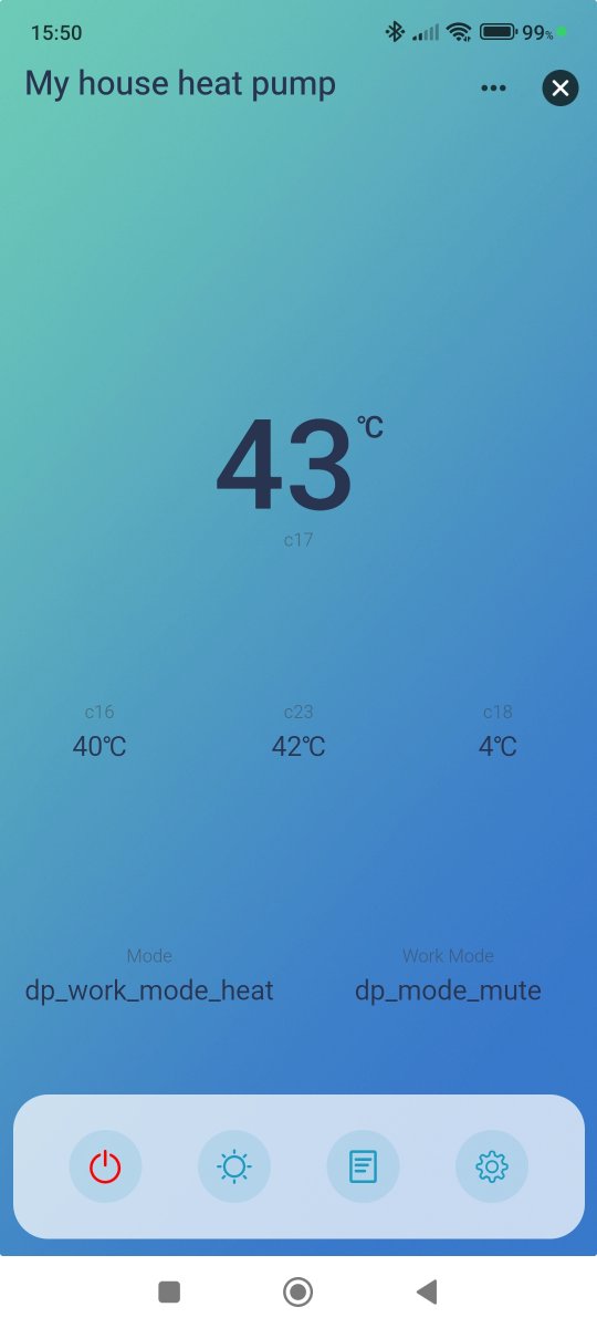

Sain ilouutisia tehtaalta. Sovellukseen on palannut lämpötilasäätöön + ja - painikkeet pelkän liukusäädön lisäksi. Vaati itseltä vain välimuistin tyhjentämisen. Työn alla on vielä ulkoasu state/ status sivulle.
Sovellus päivittyi jo ennen muutosta 6.4.0 versioon. Sovelluksen päivittyminen ei tuonut mitään näkyvää muutosta.
