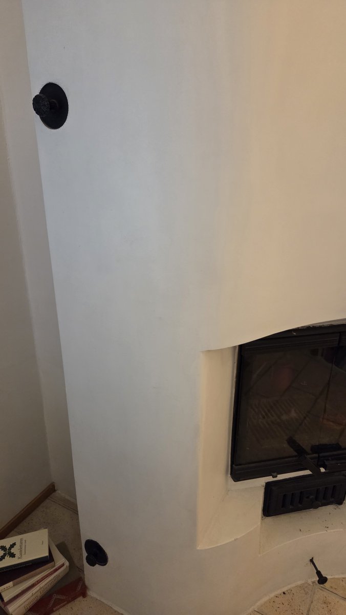

Eli leivinuuni ja takka eri puolilla. Leivinuunissa hormissa savupelti ja uunin alaosassa kiertopelti.
Vanhan omistajan ruutuvihkon ohje sanoo sytytyksestä: Alapelti vasemmalle (ei kiertoa).
Takassa ei savupeltiä hormissa. Kaksi kiertopeltiä, toinen alhaalla ja toinen ylhäällä.
Ruutuvihko sanoo: ainakin aluksi ylempi pelti ääriasentoon oikealle, alempi vasemmalle.
Mikä on kolmen kiertopellin virka? Voiko ns kesäpelti olla lattianrajassa?

Kai kesäpelti voi olla alhaalla. Ei kaasu umpiperään mene, jos ylempänä haara ja siinä oma kesäpelti joka ohjaa suoraan hormiin.
Mutta outo kyllä jos ei varsinaista peltiä hormissa. Toimii silti varmaan noilla kahdellakin eli sulkee hormin.
Mutta kai siis leivinuuni menee samaan hormiin?

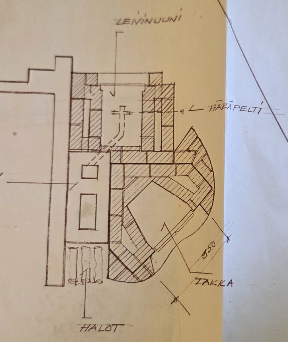

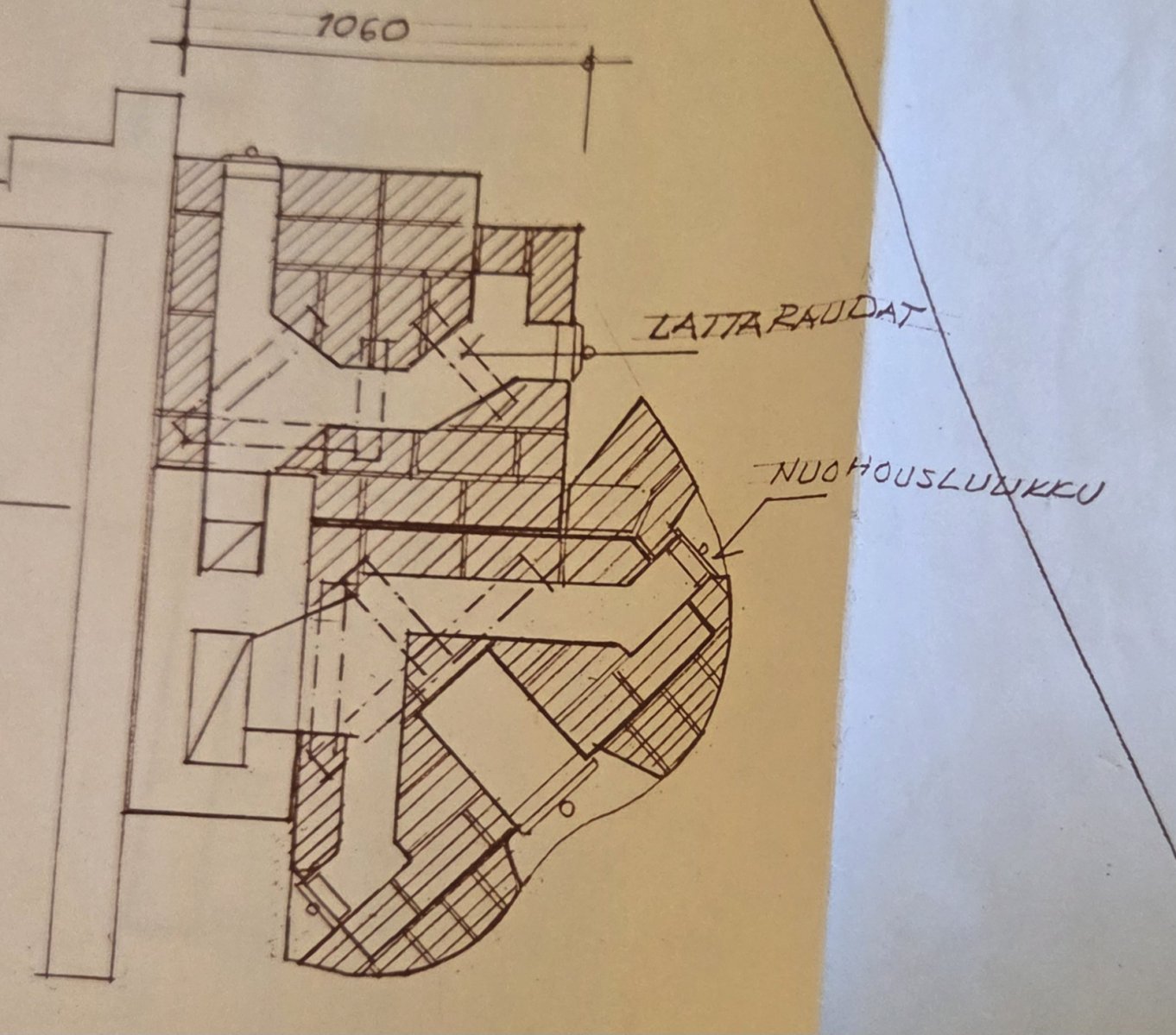

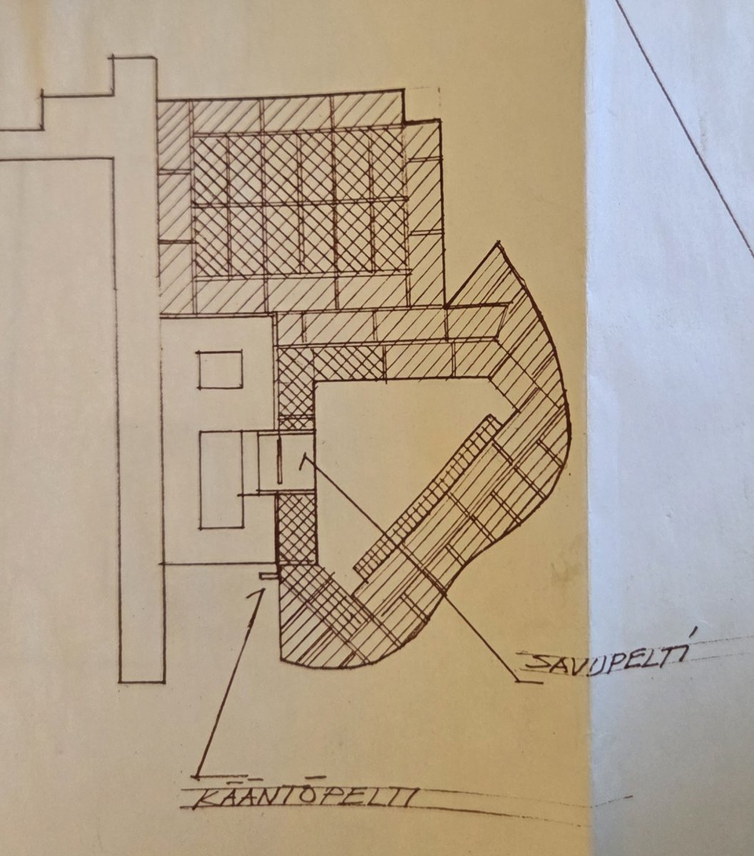

Piirustukset löytyi. Mutta ei ainakaan minulle avaa kaikkea. Kuvat alhaalta ylös.
Kolmannen kuvan savupelti ihmetyttää ehkä eniten. Luulen, että on kiinni käännettäessä oikealle. Ja ohjeessa lukee "ainakin aluksi"...
Työnsin pääni takkaan. Ylempi pelti oikealle, luukku hormiin näyttäisi olevan silloin kiinni. Kaiken järjen mukaan pitäisi olla auki eli vasemmalle.

Yksi syy pelleille voi olla sytytyksen helpottaminen.
Sytytyksen ajaksi suora yhteys ulos jotta veto on parempi eikä tule savut sisälle.
Kun hormi on lämmennyt ja veto hyvä niin pellit käännetään eriasentoon ja savukaasut kiertää ympäri uunia lämmittäen uunin joka puolelta.
Samalla tuossa tulee kesätoiminto eli pidetään pellit sytytysasennossa koko polton ajan.
Kannattaa kokeilla vaan. Äkkiä huomaa jos ei sivu lämpene, niin tietää että ei kulje poskessa.
Ties jos kokeilisi ensin siinä asennossa jossa luulee että menee suoraan harakoille ja toteaa että lämpeneekö posket. Ja sitten toinen asento seur.kerralla

Ylempi pelti on kesäpelti riippumatta siitä mikä on vasen tai oikea. Sytytettäessä molemmat voivat olla auki, savu menee hormiin yläkautta joka tapauksessa. Lämmityksessä yläpelti kiinni ja polton jälkeen molemmat tietysti kiinni.
Savun kulkua voisi testata seuraavasti: kaikki pellit kiinni ja tuli takkaan. Nyt pitäisi savut tulla sisälle, sitten yläpelti auki, jolloin takka alkaa vetämään. Sitten yläpelti kiinni ja alapelti auki, savu pitäisi kiertää nyt alakautta. Nuohousluukusta voi katsoa kulkeeko siellä savua.
Kolmas pelti on mysteeri, voisiko se olla takan tuloilmalle oleva pelti?

Eli oletetaan takassa ylempi pelti olevan kesäpelti. Tämä käy järkeen eli kiinni ollessa kierto sivukanaviin.
Nyt vielä takassa ja uunissa alapelti. Uunin nuohouskanavasta näkee kääntyvän luukun joka aukeaa tuolla kohti hormia. Piirrustuksissa lukee häkäpelti?

Häkäpelti on varmaan tuota leivinuunin hiilloksen polttoa varten eli aukaisee reitin tuohon puolen kiven hormiin. Käytetään siis kun hiilet on vedetty tulipesästä pois niin varsinainen pelti kiinni ja häkäpelti auki
