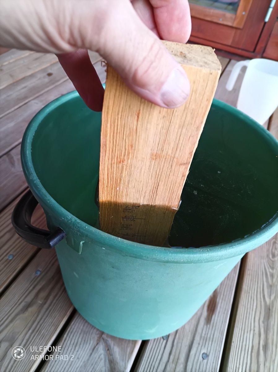

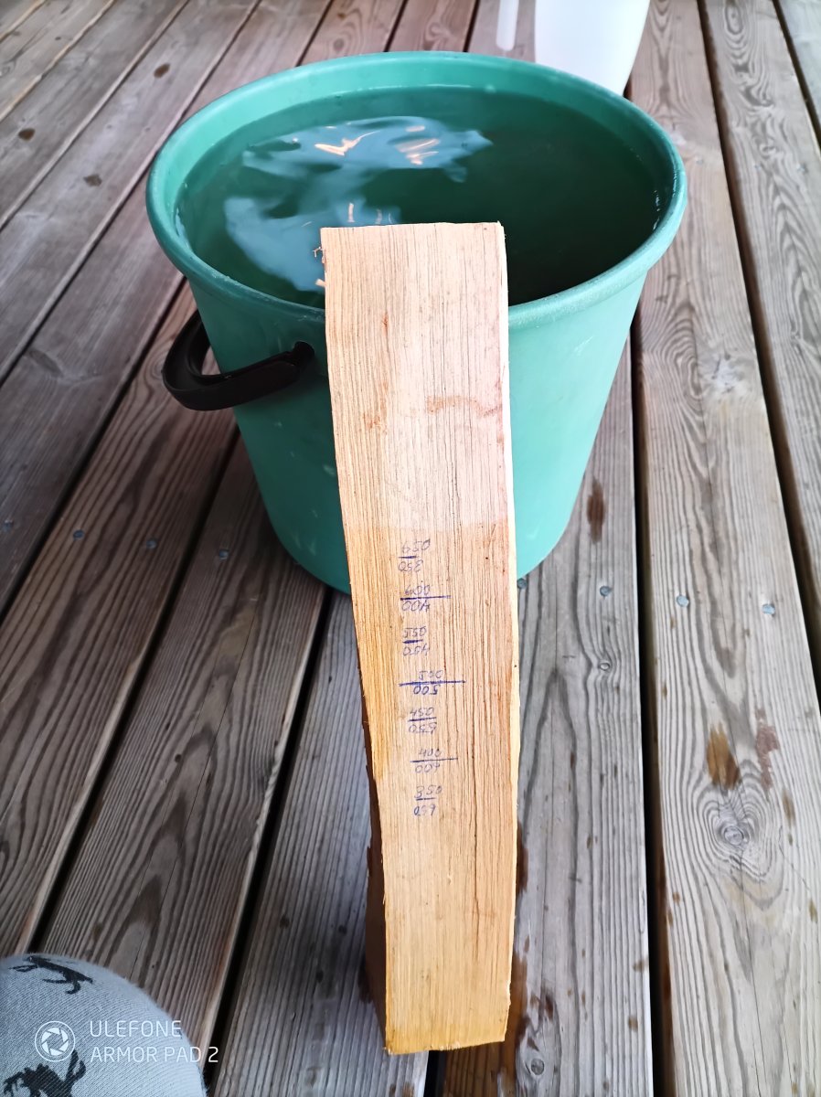

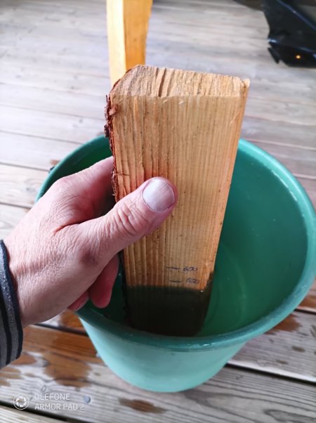

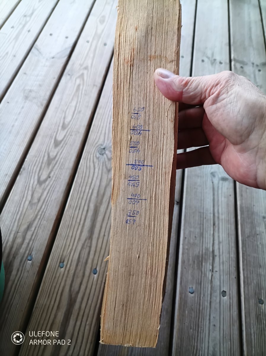

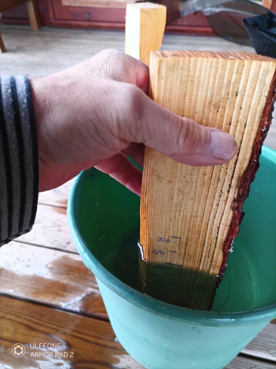

Klapin kuivuuden toteamiseen on monta konstia.
Tässä on yksi,jolla kuurokin saa selville puun tiheyden. Tarvitaan vain mitta ja vesiämpäri.
Klapin kylkeen piirretään asteikko, 50 % pituudesta vastaa tiheyttä 500 kg/m3 ja 60 % vastaavasti 600 kg/m3. 333 mm pitkälle klapille mitat ovat:
400 kg/m3, 133 mm
450, kg/m3, 150 mm
500, kg/m3, 167 mm
550, kg/m3, 183 mm
600 kg/m3, 200 mm
650 kg/m3, 216 mm
Asteikon voi piirtää puuhun molempiin suuntiin ja mitata siitä keskiarvon jos haluaa tarkempia tuloksia.
Tuore koivuklapi uppoaa melkein kokonaan veteen, siinä saa olla korkea vesiastia käytössä.
Koivun tiheys kuivana (15%), on annettu vaihteluväli 590-740 kg/m3 ja kuuselle 300-470 kg/m3.
Mittasin yhden kuusen ja koivun, vuoden vanhoja ulkovarastosta otettuja.
Koivun tiheydeksi tuli 670 kg/m3 ja kuuselle 500 kg/m3. Nää puut palaa joka tapauksessa hyvin. Aika kevyttä on kuusi jos sen tiheys on 300 kg/m3.

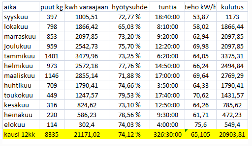

meillä on aina lämmitetty puilla
en ole kummemmin laskenut menekkiä, kaikki on ajansaatossa palanut, jossain vaiheessa ollut hieman vähissä kun 15 vuotiaana oli vielä logiikka hakusessa kun ne pititikin tehdä valmiikai, ne ei tulleetkaan kun raha seinästä nykyisin
10 vuotta sitten tein uteliaisuuttani poikkeuksen ja mittasin yhden vuoden kulutuksen
saitillani hieman tarkemmin mutta tässä yhteenveto
