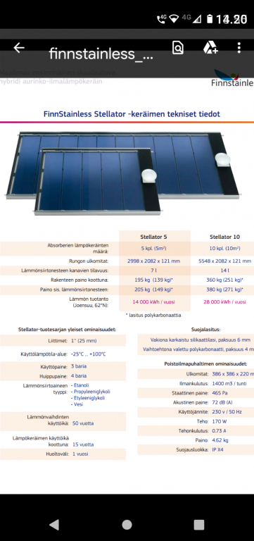

Tässä rivitaloyhtiössä on kyllä käytetty niin hämäriä kilkkeitä, ettei tavallinen fyysikko pysy perille niiden toiminnasta. Stellatoreita oli kai kaksi. Yhdelle pienelle (5 m2) luvataan 14 000 kWh/a tuotto. Mitähän tuo sitten tarkoittaa? Esitteen mukaan ominaishyötysuhde 880%. Mielenkiintoinen termi ja luku.
5 m2 aurinkopaneeli olisi erinomaisella 20% hyötysuhteella 1 kW. Sillä voisi saada kai 800 kWh/a sähköä. 100% lämmönkeräimellä voisi saada 4 000 kWh. Sellaista ei ole keksitty, joten realistinen luku ehkä puolet tuosta. Vai 2/3? Mistä tulee 12 000 kWh? Ilmasta varmaankin? Aika paljon on sen varaan laskettu. MLP:llä pumpatessa pitää kuitenkin lämpötila pitää kylmimmillään lähellä nollaa, jolloin ulkoilmasta ei talvella mitään saa ja poistoilmaa ei pakkaselle saa.
Muistelen että asuntojen poistoilmanvaihtokin menisi Stellaattoreiden läpi vain onkohan tämä kytkentä kesken.
Vaikka menisikin niin saisiko siitä kunnon tehoja irti kun max ilmamäärä on 1400m3/h pienellä 170W puhaltimella, ei kait siinä isot tehot liiku.
Minä en osaa tuota laskea.

Minulla kun on 12m2 aurinkokeräimet katolla saan niistä 3500-4000 kWh vuodessa.
En millään syömisellä usko että se "stella" kerää mistään eikä mitenkään 10 000 kWh enemmän.
Halusisin nähdä miten se toimii pakkasella kun siitä kostea jäteilma tungetaan läpi, kuinka äkkiä se jäätyy umpeen.
1400 m3/h = 390 l/s = 0,47 kg/s Jos tuolla tiputtaa 20 C- > 0 C, saa tehoa 9,3 kW. Mutta tiputus 0 C ei onnistu ilman reilusti pakkasella olevaa keruunestettä ja ei tuonne tainut tulla suoraan poistoilma, vaan jonkun keräimen kautta. Ja tuleeko noin paljon poistoilmaa. Tuohan vastaa jo yli 1000 m2 pinta-alaa säännösten mukaisella ilmanvaihdolla. Ei kai ilmaa saa kerättyä kuin yhdestä talosta?

12 m2 aurinkopaneeleilla tuo olisi n. 2,4 kW ja 2000 kWh eli sinulla keräyksen hyötysuhde vajaat 40% eli vastaavalla 5 m2 Stellator saa auringosta reilut 1500 kWh. Lämpöpumppu tietysti parantaa tuota matalammilla keruulämmöillä.
""Tulen toteuttamaan meidän Stellator 2. tuloilman lämmityksen kuvailemallani lämmönvaihtimilla 6 kpl jotka on yhdistetty Tiedän että ei ole kaikkein tehokkain lämmöntalteenotto, mutta kun Stellator5 2 kpl lämpö siirretään lämmönsiirtonesteeseen ja SET 10 lämpöpumpulla nostetaan n. 40-45 C-ast. silloin kun aurinko ei paista niin tämä toiminto käynnistyy. Tulee toimimaan kun Stellator 1:seen tulee ilma varaajahuoneesta, kattilahuoneesta, pyykinkuivatushuoneesta, varastosta ja sähkötiloista.""
