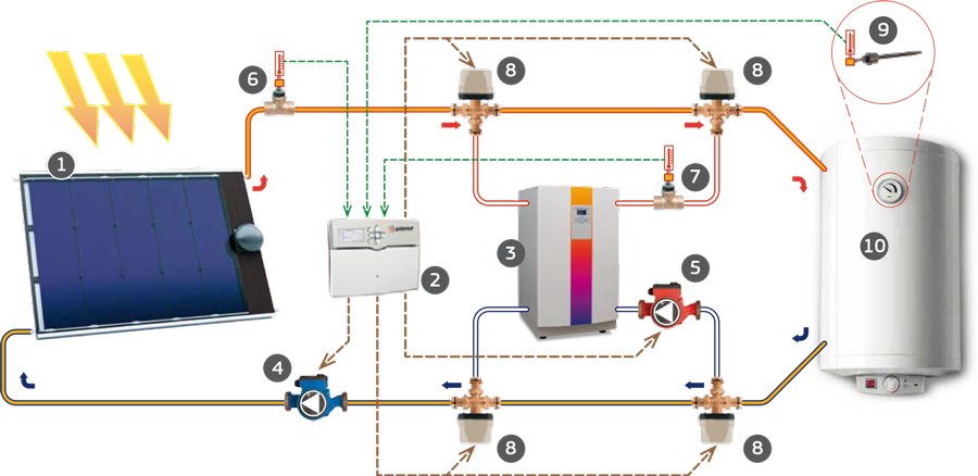

Lämpöä otetaan kahdella levylämmönvaihtimella 10 m3 varaajaan Solixi controllerin ohjaamana, Varaajasta lämpöisenkäyttöveden esilämmitykseen iso levylämmönvaihdin, jos 10 m3 varaajan yläosan lämpö nousee 57 C-ast, n. niin se käytetään lämpöisen käyttöveden tulistukseen.

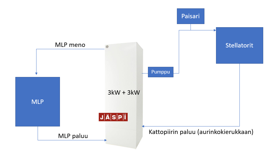

2. Jatketaan tällä linjalla ja silloin joku puskurivaraaja tuohon MLP ja Stellatoreiden väliin on hommattava. Ei ole ihan triviaalia ohjata keruuta ja MLP:n pyöritystä, että keräimistä saisi maksimituotot. Varaajan lämpö pitäisi pyrkiä pitämään mielellään pikku pakkasella, eikä antaa lämmön nousta.... varsinkin poistoilman lämmön keruu vaatii kylmän liuoksen.

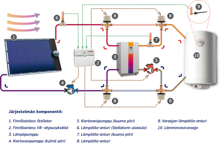

Kytkennän pitäisi olla näin siis, kun lämpöpumppu seisoo ja varaajaan ajetaan lämpöä suoraan aurinkokeräimistä.
Pilvisellä säällä sitten poistoilmasta talteenottoa, venttiilit oikeaan asentoon ja lämpöpumppu käyttöön.
Olisipa kiva nähdä onko tuo jossain toimivaksi osoittautunut? Ei tuo voi noin toimia.... ellei MLP:n kierrosta ottama teho ole täsmälleen Stellatorin antama teho.
