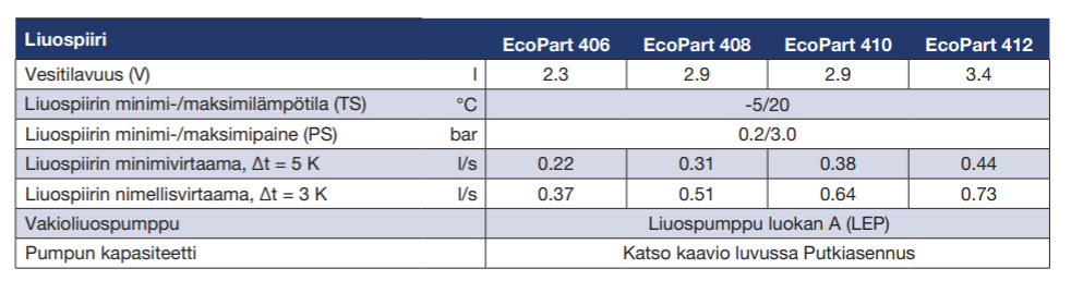

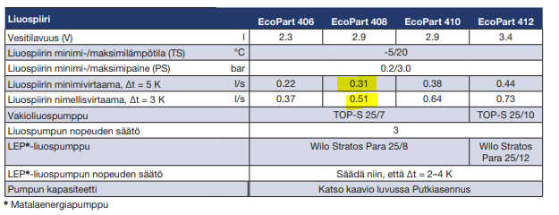

Tässä on tuon EcoPart 408 virtausvaatimukset. Eli 1116 litraa tunnissa minimivirtaama. Eli käytännössä pitäisi mennä lähes triplat tuohon sun max. virtaukseen nähden. Kyllä siinä pitää aikamoisesti vetää läpi nestettä Stellatorien läpi.
Kattelin kans tuota, ihme on jos stellat päästää nuo määrät läpi, ja jos päästää niin ei se litku paljoo keräimessä sitten lämpene.
Stellatoreista ei taida löytyä helpolla mitään speksejä, ainakaan minun kyvyillä.
