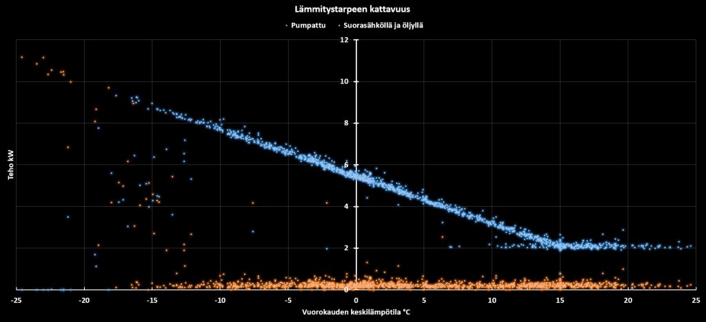

Oletkos @rema tehnyt minkäänlaista käyrästöä ulkolämpötila vs. sähkönkulutus tai ulkolämpötila vs. pumppujen käyttöaikasuhde? Noistahan pääsisi jotenkin käsiksi tuohon energiankulutukseen.
24500 l/v öljynkulutus sisältäen 50 asukkaan vedet Anjalassa ilman mitään muuta tietoa antaa tällaisen tehokäyrän Bergheatissä. Siis + 2C n. 35 kW, -7 C 43 kW (tehorajalla siis), -14 C 51 kW ja mitoitusteho 68 kW. Noilla parametreilla menisi 45 C menolämmöllä 60 MWh. Edit: tuossa oli vahingossa menolämpönä 52 C. 45 C:llä sähkönkulutus 56 MWh.
Itse olen seurannut tällä tavalla. Täällä tuo kattavuus on aika hyvä, koska teho riittää ~käyntirajalle -19 °C sakka.
Kuvassa on 1 piste / vrk, yhteensä 1447 punaista ja sinistä pistettä. Kesäajalta puuttuu ehkä noin 10 viikon pisteet ja ne oletettavasti sijoittuisivat parven lämpimimpään oikeaan laitaan. Muulta ajalta kaikki päivät ovat mukana. Lämpimämmissa olosuhteissa "käyrältä tippuneet pisteet" ovat kattilan keittämisiä putkiasennusten jälkeen + pumpun korjauksesta (2 pv).
4 vuoden ja 4 kk:n aikana on ollut 9 päivää, jolloin VILP ei ole osallistunut lämmitykseen. Lämpimimmät vuorokaudet ovat noin -12 °C keskilämpötilalla, jolloin on käyty osa vuorokaudesta toiminta-rajan alapuolella. Kaikkiaan nuo öljyllä paikatut pisteet vastaavat 3,1 % ja tulistussähkö 4,7 % lämmön kokonaistarpeesta, yhteensä 7,8 %. Tarvittavan tukilämmityksen osuus on säiden armoilla mutta jatkossa tuo tulistussähkön osuus tulee putoamaan alle 4%:iin.
Sikäli kuin tuohon tukilämmitykseen saa riittävän tehon, ei ole kovin oleellista, millä energiamuodolla sen tuottaa.

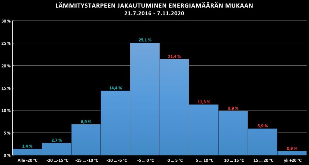

Tässä on vielä minun lämmitystarpeen jakauma ulkoilmahavaintojen mukaan (lämpötilat perustuvat Ilmatieteenlaitoksen mittauksiin) Useimmilla ei liene tuota kellarin lämmitystarvetta, joka tuo tässä jonkinlaista ylimääräistä hampaan kasvua +10 asteesta ylöspäin. Toisaalta veden lämmityksen osuus on minulla suhteelllisesti pieni ja useimmilla se varmaan vastaavasti sitten jossakin määrin (suhteellisesti) kompensoi minun kellarin lämmittämistä. Lämmitys on edellisen 4 vuoden aikana selvästi painottunut +5 ... -5 °C välille, jos lämpötilat jakaa tasan 5 jaollisiin luokkiin vuorokausikeskiarvojen mukaan. Tämä on siis kWh määrän mukaan painotettu, sisältäen lämmityksen ja veden. Ajallinen puoli on sitten vielä erikseen.
Tämä on hyvä aina muistaa aina ennen kuin rupeaa saarnaamaan niistä pakkaspäivistä. Etelään päin tilanne saattaa vielä jonkin verran muuttua. ;)
Ainakaan noiden muutaman pakkaspäviän takia ei kannata pumppuaan rikkoa, jos sattuu olemaan sitä mieltä että se kärsii korkeiden lämpötilojen tuottamisesta.
Edit: kuvaa korjattu

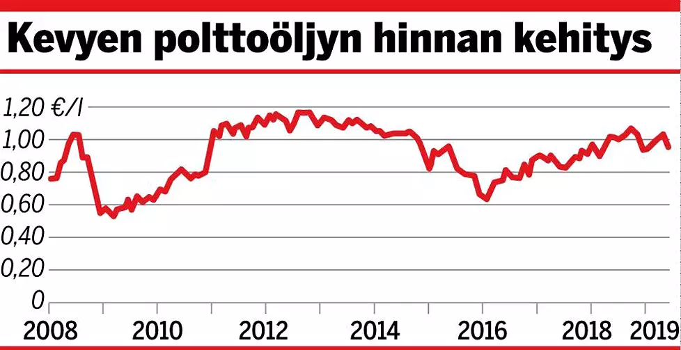

Säästöjä laskiessa näyttää öljyn hinta olleen keskimäärin alle 1 €/l

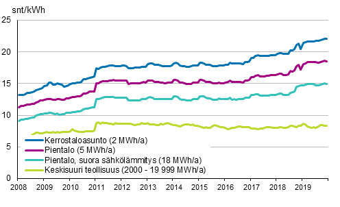

Sähkö taas on maksanut n. 12 c/kWh keskimäärin.
