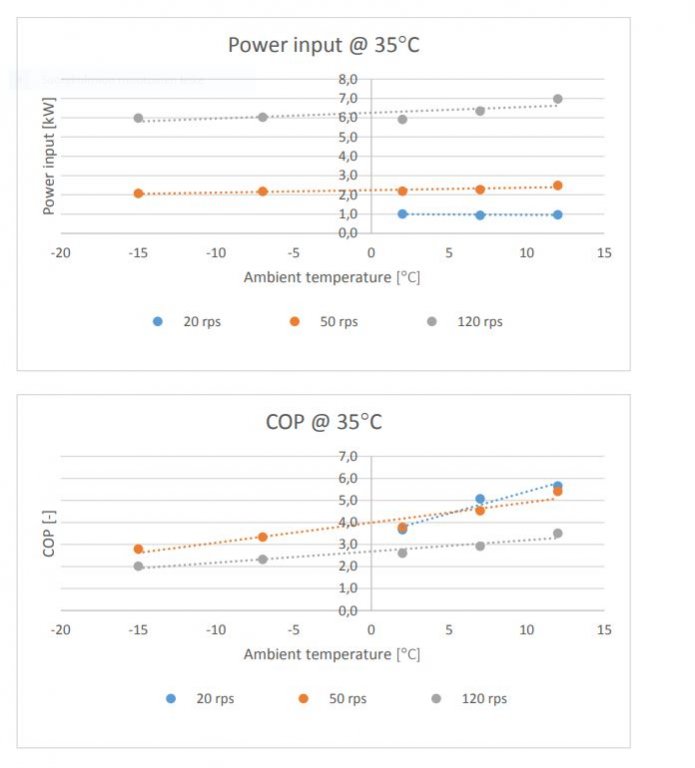

622 M:ssä lisätehot on taidettu puristaa sähköpuolta tehostamalla ja nostamalla kierroksia. Se ei ennusta huippu COPpeja, jos joutuu 120 rps kierrättämään. Täällä liikkui CTC:n oma mittausraportti 622 M:stä, mistä tuo alla oleva kuva on peräisin. Ero on aika murhaava, käykö 50 rps vai 120 rps. Tuossa omassani oletuksena on 90 rps maksimikierrokset ja niillä tulos pysyy vielä varsin siedettävänä. Noita kierroksia voi sentään rajoittaa. Kannattaa varmaan pitää kaikki koneet käynnissä, sillä parempi tulos tulee useammalla koneella osateholla kuin yhdellä (vai kuinka monta Remalla nyt olikaan) täysillä. Tuo 50 rps riittää minulla pikkupakkasille ja se onkin lähellä optimia. Lämpimissä olosuhteissa optimi on vielä pienemmillä kierroksilla.
CTC:lläkään ei ole saatu tuloksia enää -20 °C:ssa, mutta joku -18 °C olisi vielä saattanut irrotakin. -22 °C lukee ruudussa jo stop eikä tehot enää täällä silloin joka tapauksessa piisaisikaan. Pakkasraja vaikuttaisi tulevan imupuolen pienestä paineesta. Käynti muuttu hoipertelevaksi, eli kone alkaa säädellä kierroksia ylös ja alas tuossa -18...-19 °C paikkeilla. Poltin käynnistyy nyt juuri ennen tuota joten siinä suhteessa ei ole suurta ongelmaa.
Nuo CTC:n mallien hintaerot eivät kovin merkittäviä, joten kannattaa valita semmoinen kone joka jaksaa kunnialla sen verran kylmään kuin on mahdollista ja tarvetta. Esim. 510 M oli aikoinaan vain tuhatkunta euroa edullisempi ja siis kapasiteettiin verrattuna oleellisesti kalliimpi kuin 520 M. En ole nyt tutkinut noiden uusien mallien hintaeroja mutta mielestäni näitä ei kannata mitoittaa liian tarkalle.

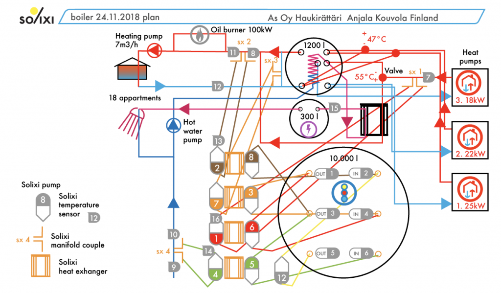

Reman pitäisi varmaan jotenkin kuvata tuota systeemiänä, kun se on tainnut jo kaikilta unohtua vai liekkö koskaan selvillä ollutkaan.

Osaisitko selventää tuon kytkennän toimintaa?
Jotenkin mieleen tulee, että se ei ole optimaalinen, jos kaikki pumput joutuvat tekemään ympäri vuoden noin korkeita lämpötiloja. Kun noita pumppuja on kuitenkin peräti kolme kappaletta, eikö olisi löydettävissä sellaista kytkentää, että ne tuottaisivat oleellisesti eri lämpötilatasoja. Nyt ne änkäävät kaikki tuota ~50 asteista.
Jos lämmityskierto vaatisikin korkeaa lämpötilaa, sen voisi myös tuotaa vaiheistetusti. Nuo 3 pumppua antavat paljon mahdollisuuksia. Kenelläkään muulla ei ole täällä yhtä enempää.
