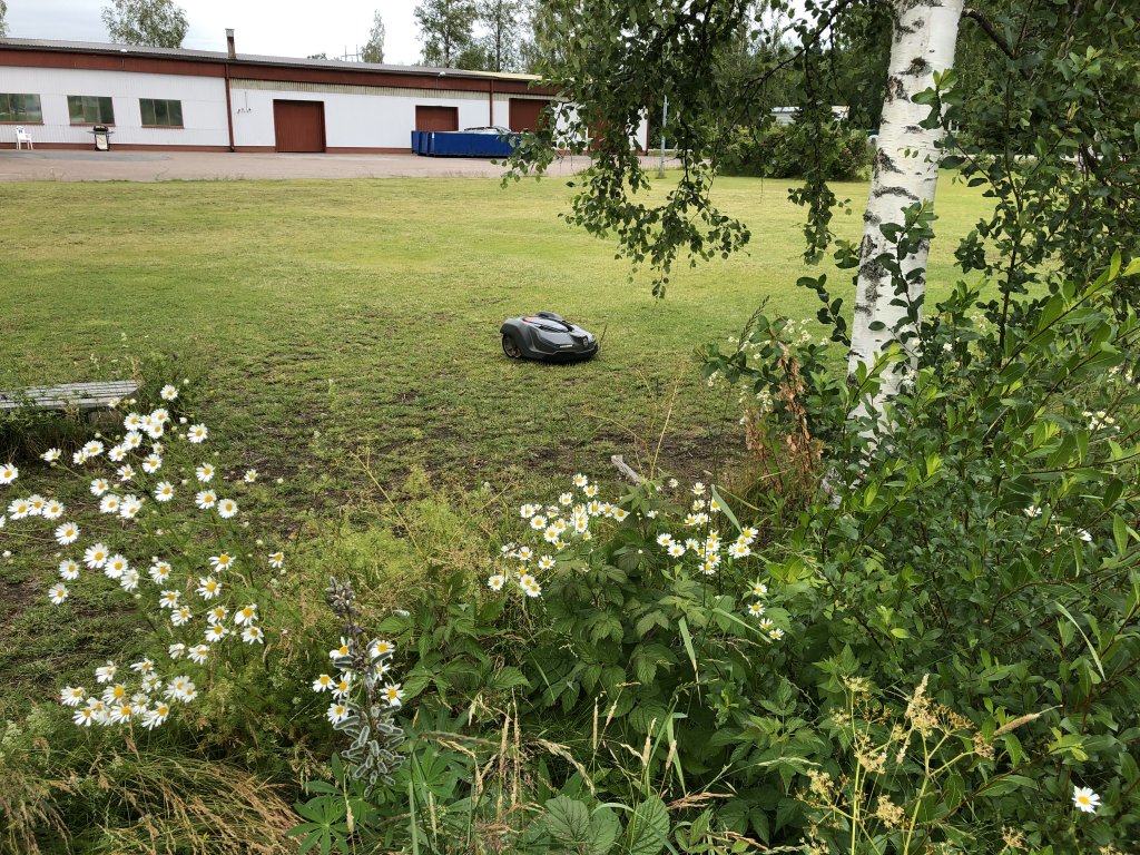

Sata- Häme Soi. Toi Ikaalisiin paljon väkeä. Kadun varren Robotti ilmeisesri kiinnosti ohikulkijoita niin että "robo" tarttui käteen.

Kaksikko varasti robottiruohonleikkurin Ikaalisista – GPS-paikannus johti poliisin tekijöiden jäljille
Poliisipartio löysi anastetun leikkurin GPS-paikannuksen osoittaman talon terassilta. Kaksi epäiltyä otettiin kiinni.
8.7.2019 10.43
Ikaalisista varastettiin viikonloppuna robottiruohonleikkuri, joka löytyi teknologian avulla myöhemmin Mänttä-Vilppulasta, tiedottaa Sisä-Suomen poliisi.
Leikkurin omistaja teki ilmoituksen lauantain ja sunnuntain välisenä yönä hävinneestä laitteesta sunnuntai-iltapäivänä. Leikkurin GPS-paikannus kertoi laitteen olevan Mänttä-Vilppulassa.
Jatkokertomus:
Sunnuntaina "robotti" oli jo saatu takaisin Ikaalisiin, tänään näytti olevan tosihommissa.
