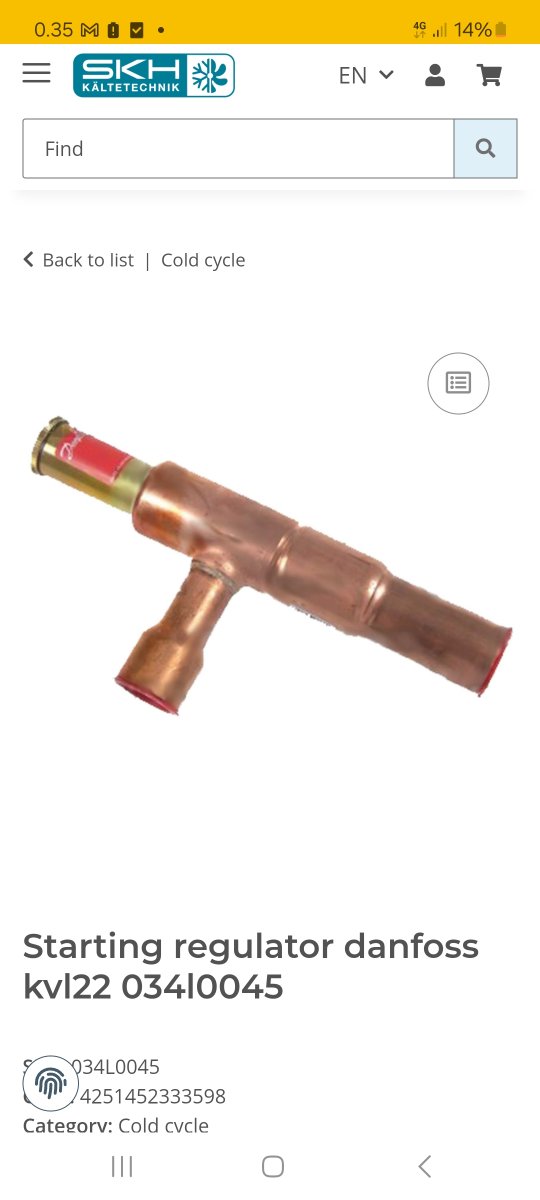

Mulle tuntematon osa tollanen pressure regulator, pitäs opiskella sen käyttöä jos mielis jotain siitä sanoa. Äkkiä kuvauksen perusteella vois toimiakin. Tosin en silti lähtis yrittään sitä lennosta sulatukselle kääntöä, toi kun vaatii mekaanista työtä ja systeemin purkamisen taas. Jotenkin taipusin yrittään ohjauksella siihen taukoja kompuralle sulatukseen.

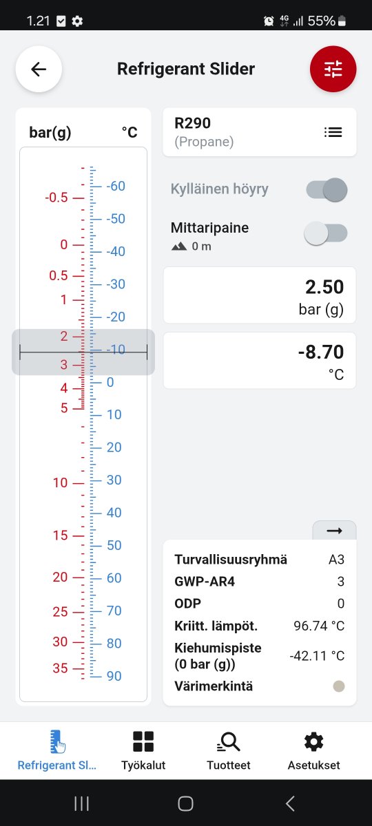

Osu silmään tos kiinan ohjaimessa alin mahdollinen imupaine 1.8 bar jotenkin tuntuu korkealta, taitaa pakkasraja tulla ajoissa vastaan, vai mitenköhän nois oikeis talvivehkeis toteutettu? Nostetaanko niissä imupainetta ?
Kyllä tollakin aika kylmässä mennään.
Ja onkohan ilmoitusarvo absoluuttista vai suhteellista painetta...?
Kyl on mittaripainetta, kysyin. Eikö 1.8bar alle mennä jo suunnilleen -10 jälkeen jos höyrystimestä tehoja haluaa, vai oonko nyt ymmärtänyt jotaa väärin. Voi olla et toiseen aineeseen siirtyminen voi olla myös järkevää ni ei tarvi pelkää jos jotaa katastrofia käy...
Kun mullahan on tossa vanhassa mittari aina näkyvissä, niin yritin muistella mitä se yleensä näytteli. Ja ei se mun mielestä paljon alle 2bar ole ollu pakkasillakaan. Sulatukseen vaihdossa käy alhaalla, niin että matalapainekytkin piti ohittaa softassa sulatuksen ajaksi. Se aukee jossain 0,5bar kohdilla.

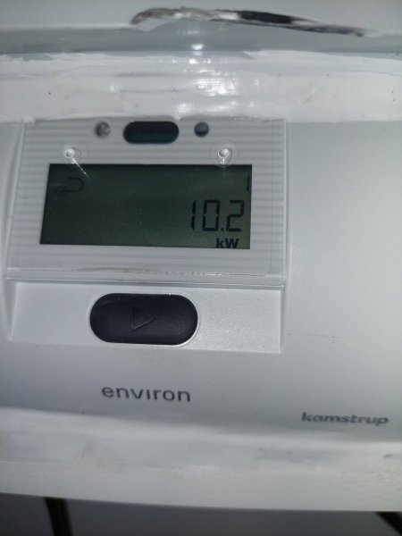

Vähä ajeltu lisää nyt pelittää kivasti 10kw rikki, jos ees puolet tehosta ja cop saa talvelle ni hyvä... No fysiikka määrää.
Täytyy vissii ihmetellä tota niben käyttöveden teon logiikkaa aika outo on , ilmeisesti lämmitys syklin taajuus määrittää käyttöveden taajuuden. Toisaalta hyvä et eev ees vähä sielläpäin ku moodi vaihtuu. En oo viel selvittän et miten ny kesällä ku lämmitystä ei tarvi juurikaan niin ajaako käyttövettä aina mini kierroksilla, nyt ainakin kun käyttövedet ollu 30c luokkaa niin koneen ku laittaa päälle ni pienillä Hz tekee käyttövesiajoa. Ja jos latauspumppu automaatilla niin laittaa virtauksen minimiin ja älyttömällä dt yrittää lämmintä tehdä. Ekat kuvat 120hz ja tokat 99hz

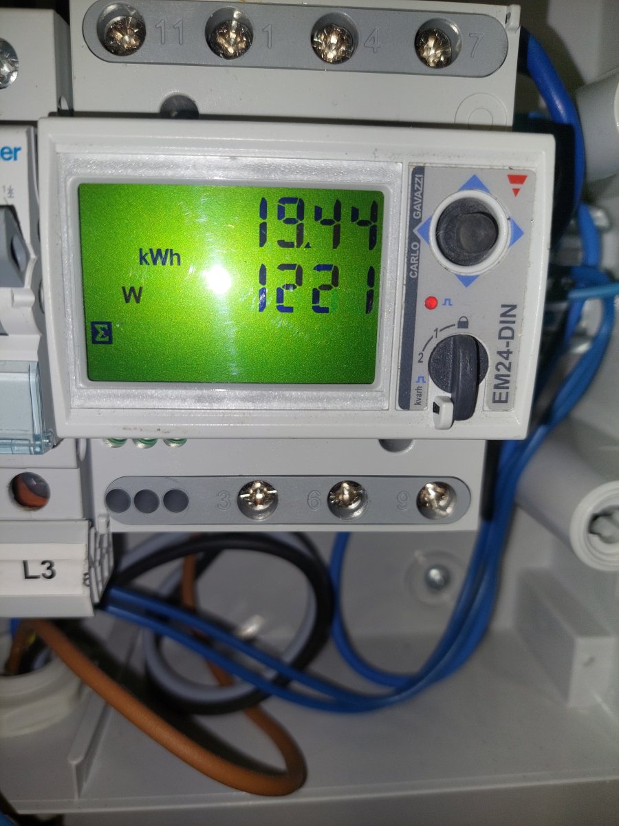

Nyt kokeilin tehä lämmintäkin vettä. Ihan hyvin toimii, 99hz kopura 1400w otto ja 6kw anto 50c vesi ulos. Latauspumppu käsiajolla 46% virtaus 600l/h. Kokeilin heittää pumpun automaatille ni silti halus viel virtaukset minimiin 92l/h, äkkiä käänsin takas 46% en jäänyt odottaa mitä käy.
Nyt todettu sopivat komponentit ja kylmäteknisesti saatu pelaamaan

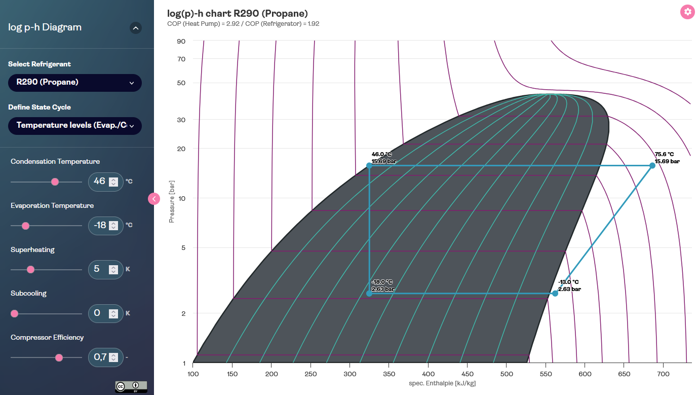

1,8 bar propaanilla vastaa n. -30 C. Massavirta tieten jää pieneksi sama ongelma kai muillakin kaasuilla. 2,5 bar höyrystuminen vastanee -20 C.
Niinpä tietysti, menikin propaani 1 bar huonommaksi kuin olin mielikuvitellut. Vaikutus massavirtaan melkoinen noissa paineissa.

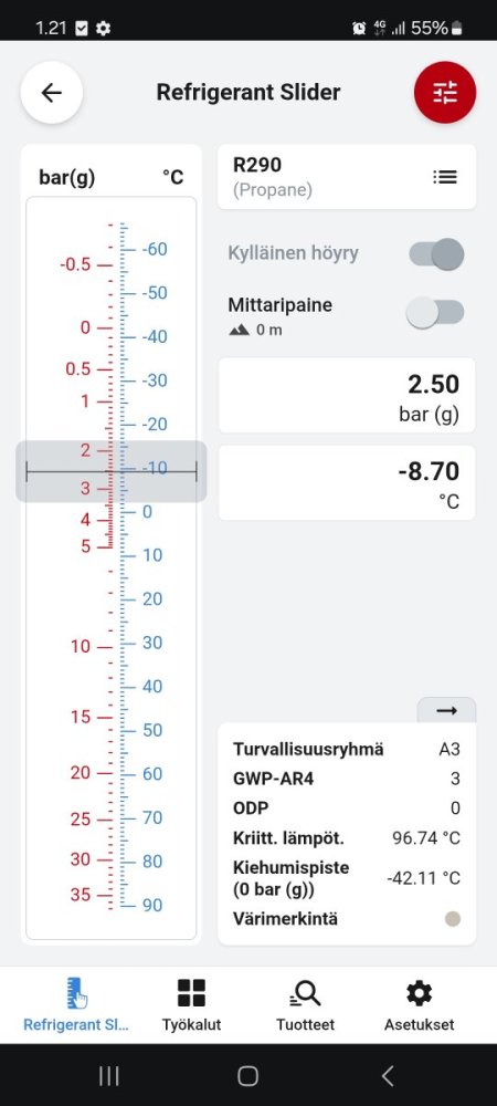

Voiko paineanturia huijata?
Kyllä nää grillikaasut menee kauhean pienillä paineilla. Tuo ei taida kyllä olla absoluuttista painetta?

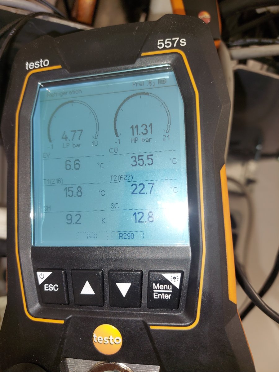

Kyllä mulla kumpikin vilppi nyt vetää höyrystimen lämmön paljon tuota alemmas vs. ulkolämpö. Ei tosin ole ajantasaista tietoa noin kylmästä, kun ei täällä ole ollu kun muutama aste pakkasella. Nyt onkin menossa vertailu vanha Yutakia vastaan ja vanha on vuorossa tänään.

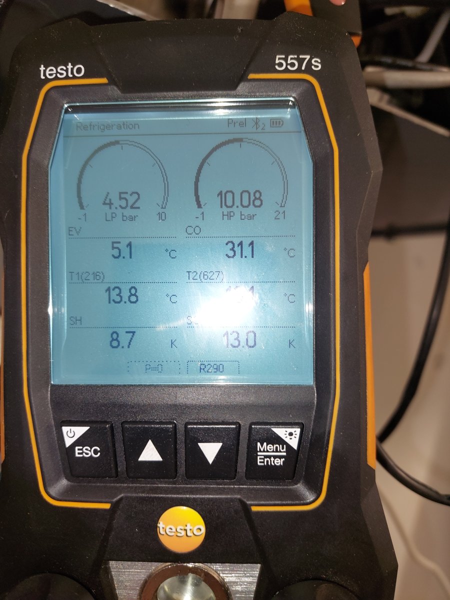

Joo, kaappauksessa vaan tuota pientä höyrystimen painetta propaanilla. Tässä on ollut tehtaalta omituisen varovaista tulistusta. Noita nyt vähän säädellyt ettei kaikki näytä samaa lämpötilaa.😆

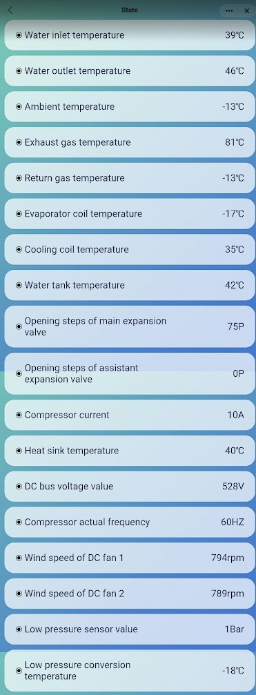

Tossa on sulla kyllä pientä ristiriitaa teorian kanssa... Mulla esm. just nyt näytti kiintee analogimittari siinä 3bar mittaripainetta ja höyrystin alusta siinä -14 astetta. Toi sun ainoo näkyvä painearvo 1bar on aika matala.
Joo sitä mä just ihmettelen että onko se jotain atm painetta? Miten noi yleensä ilmoitetaan. Ei tuo nyt mitenkään oikein voi olla ilmoitettu.
Lisäys: Ohjauspaneelista näkisi vissiin desimaalejakin mutta se on tuolla pannuhuoneessa...
En oikein noista käppyröistä ja teoriasta ymmärrä niin onko noi arvot nyt laitettu tuon mun kuvan mukaisesti? Huomioituna "pienet" kiinanheitot.

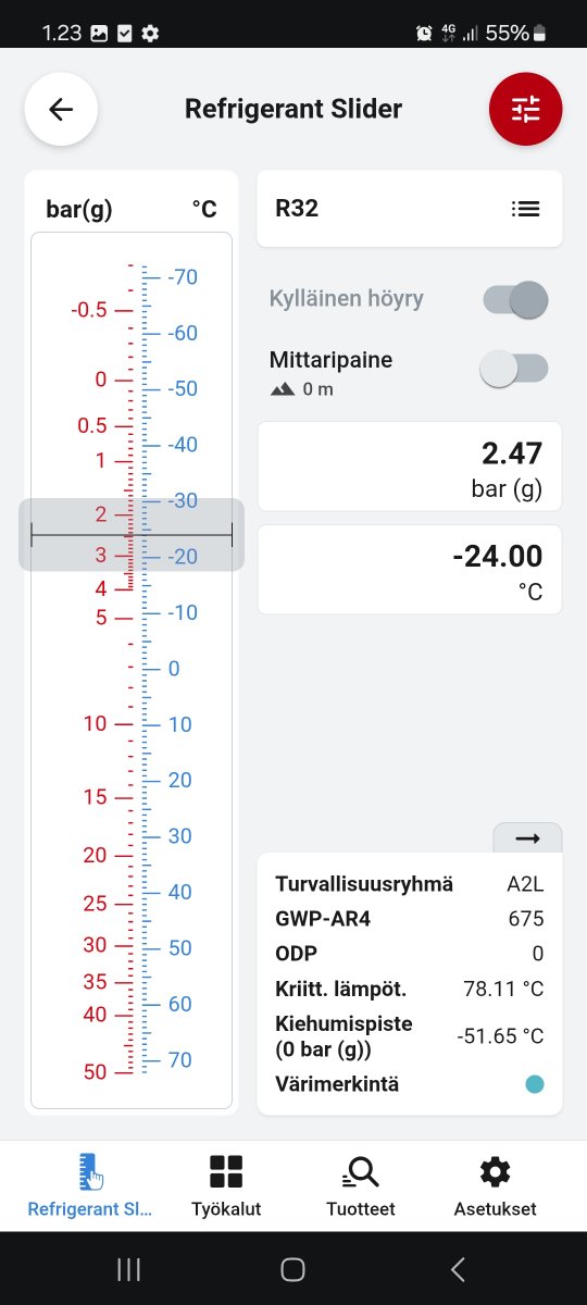

    304,2 KB · Lukukerrat: 42
Pahoittelut off topicista.
Sopinee aiheeseen, kun noiden kanssa kuiten joutuu pelaileen...
Mutta aikalailla noin pitäs olla, joten se "low pressure sensor value" on outo.
