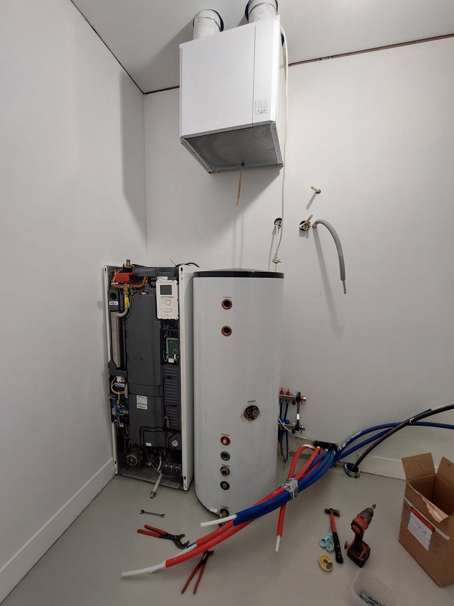

Tänää sai vähä mallailla vehkeitä paikoilleen. Niben päälle mahtuu hyvin yutakin kaappi. Perkele kylhän näis hommaa on. Saakeli ku ei viel tiiä tai osan päättää miten ton vesipuolen tekis. Toisaalta voi olla tilanteita kun lämmintä käyttövettä tarvii paljon mut on kyl turhaa pitää 2 pyttyy kuuman. Kaipa sen vois laittaa et joko se lämpenee käyttövsipiirillä tai lämmityksen.

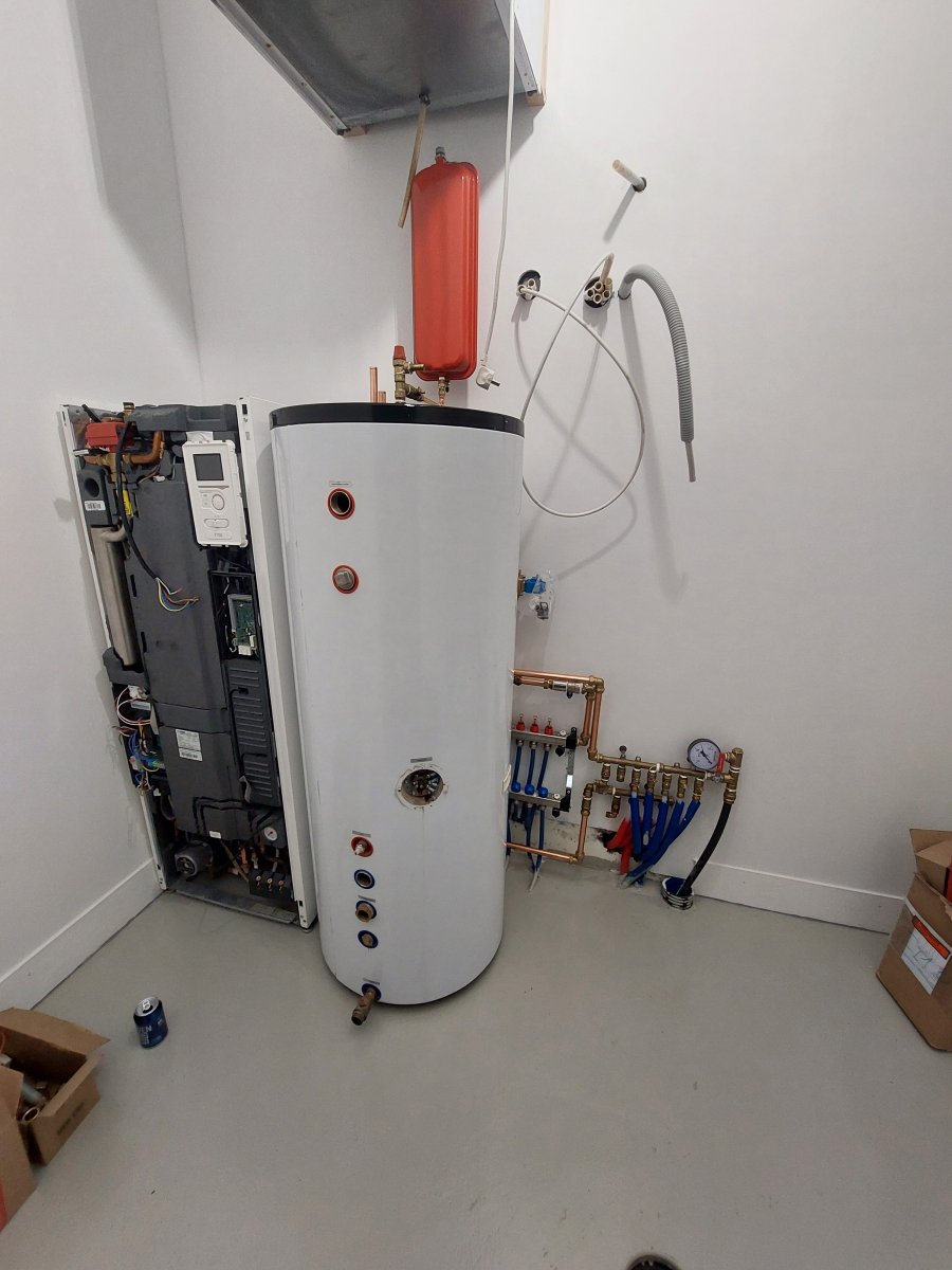

Vesipuoli alkais olee läjäs, paitsi nibeltä lauharille. Mokomaan meni 11m 22mm kuparia. Puserrusliittimillä tuli tehtyä helpompi tehdä muutoksia, eli korjata omia virheitä. Taitaa toi paisunta olla väärässä paikassa.
Puserrusliitin osat ja putket piti kaupasta hakee muut osat löytyi omasta hyllystä "kierrätyskamaa" Kytkennät tehty varaajan takana. Jakotukin takia joutui 15cm ottaa senästä irti ni seinänpuolelle sai piiloon sitten.
Mutulla tein kytkennän. Varaaja toimii menopuolen puskurina, käyttöveden esilämmittjänä. Mangnettiventtiileillä tehty varaajan ohitus jos sen vastuksilla tai muulla lämmittää lämpösemmäksi mitä lattioihin menee. "Aurinkokierukalta" putket vedetty varaajan takaa ylös jos sille käyttöä keksii.

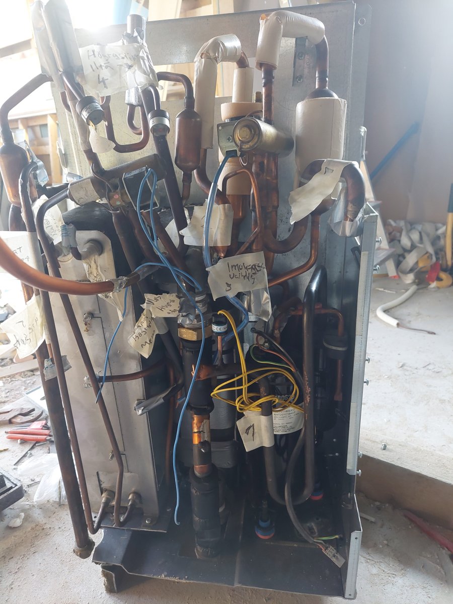

Kylmäyksikköä kasailtu vähän myös ja räjäytetty niben kylmis ja yutakin. Aika saatanan selittävä toi niben lauhari.
Vaihtimet ja kompressori kiinnitettynä yutakikin sisäyksikön sisään. No käytännössä takaseinä siintä jäi, muuten joutunut askastelemaan uudestaan että olisi edes jokseenkin tukeva pohja ja vaihtimille kiinnityskohtia. Laitan nyt valmiiksi jo maapiiri höyrystimen kans. Pääseehän sitäkin juoksevalla vedellä testaa.

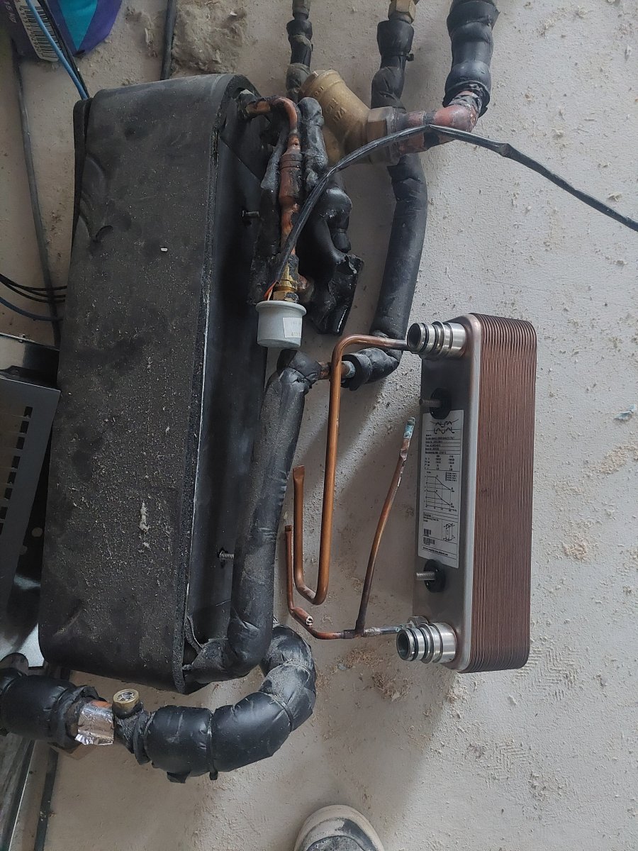

Lauhrina toi oilonin lauhari, siinä oli myös samassa paketissa kylmäaine-kylmäaine puoli ni se tulee alijäähyttimeksi.

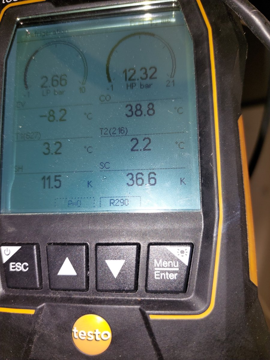

Onko sulla mitään mittausta ottoteholle? Sitä olis vähän hyvä seurata näissä modailuissa. Kompurahan kyllä kuumenee varsinkin yläreunastaan ihan kuumakaasun lämpöön, eli ei sitä sormin aina pidellä. Toi Yutaki on nyt kyllä pitäny kuumakaasut vähän oudonkin alhaalla, voi johtua siitä propaanista.
Olikos se Nibe on-off kone? Ja mitä näyttää lämpötilat, lähinnä kuumakaasu? Niitä kaikkia pitäs saada kateltua, et sais käsitystä toiminnasta.
On joo tehomittaus. Invertteri kone on. Et en käsiajolla kerennyt vain mukaan ja tulistus karkasi käsistä. Tokal vedolla pysy lämmöt paremmin kurissa. Mut joo tää ny alku testailuu et vähä pääsee kärrylle onko komponentit sinnepäin edes et voi toimia. Outo toi nibe ku tälläin ilmoitus päällä mut hyvin kompura toimii ja ottaa kierroksia

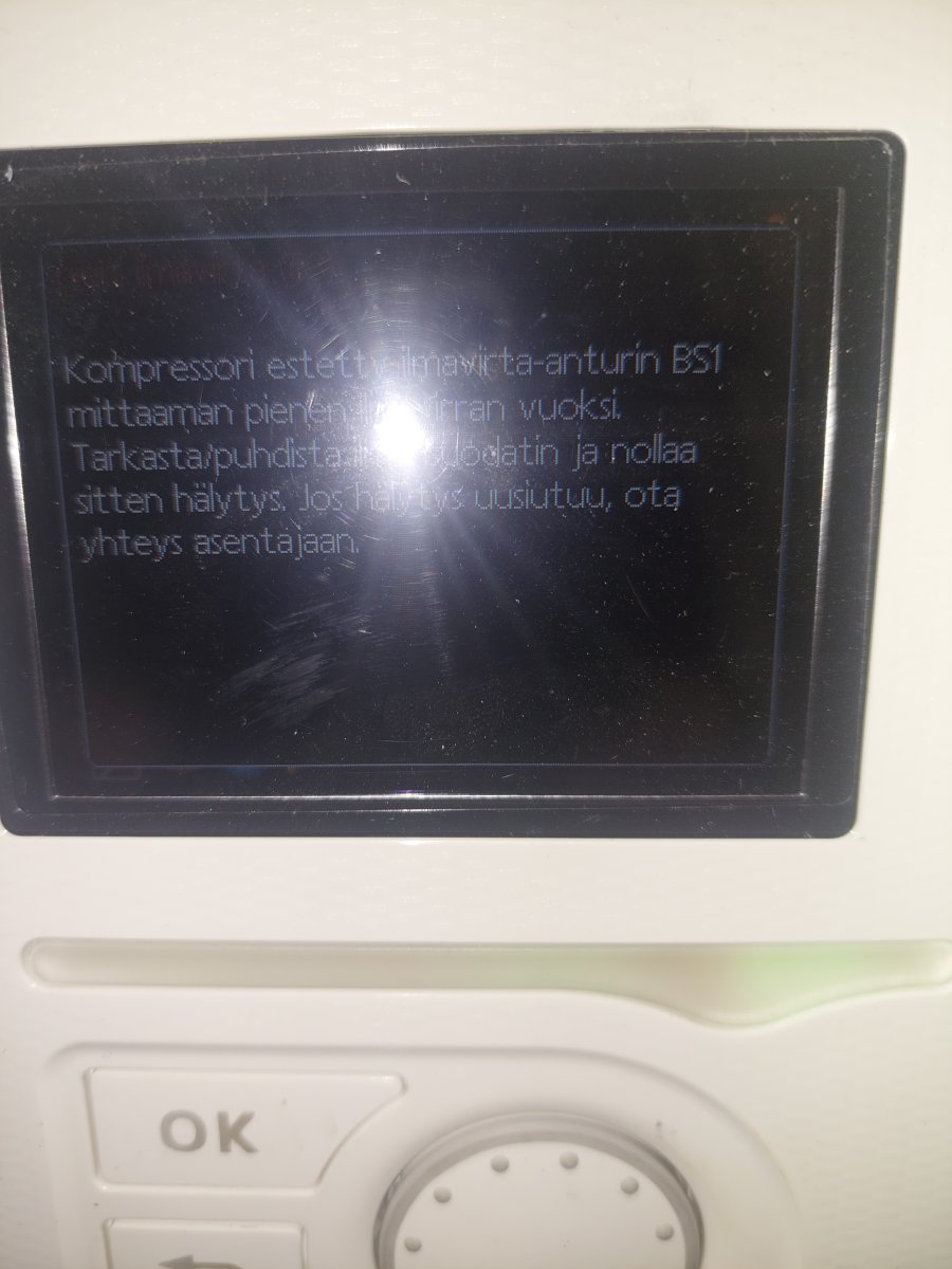

Toi taitaa siis olla enempikin varoitus, ei vielä vika sen mielestä. Vaan siitä voi tulla ongelma kyllä, kun Nibe siis haluaa tietoa puhaltimilta vähän enemmänkin.
Tai voihan se olla, että se puhaltimien feedback tieto ei nyt mitään kautta pääse Nibelle... Sekin riittää tuohon virheeseen, luulen.
Niben Poistoilma puhallin pyörii terveisiä ilman siipiä tällä hetkellä, enpä kokeillut ottaa kokonaan irti jos vaik olis yhtä tyhmä et ei vaikuttaisi mihinkään vaik piuhat irti. No tuskin ny sentään.

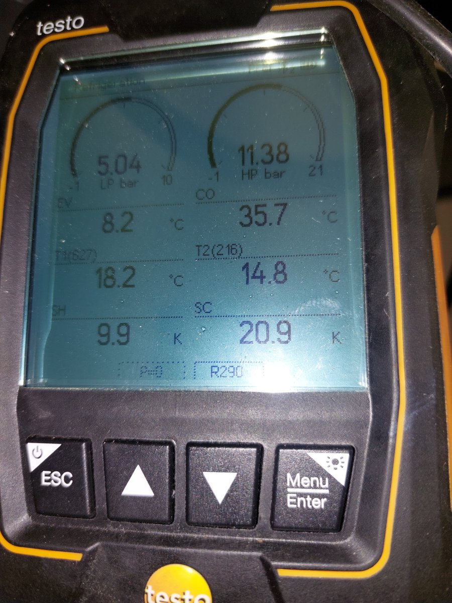

Sain ajettua vähän pidemmät koejot koneella. Kellotin että sain molemmat käynnistämään kompuran samaan aikaa.
Eihän tos kiinan ohjaimessa ole mahdollisuutta säätää eev avaumaa starttiin. Lukee itse ulkolämpötilasta avauman. Vastuksella laitoin lukeman -25c niin lähettiin liikenteeseen 120 askeleesta muuten tällä kelillä olisi 500 askelta startti.
Tämä 120 on myös liikaa.
Sain ajettua pidemmän setin ,vedet oli kylmiä ja niben ulkolämpö näyttää -16 ni pyyntiä oli tarpeeksi.
Eka teki käyttövettä jonkun aikaa samoilla kierroksilla ,kone pysyi säädöllä. Sitten lennosta vaihtaa lämmitykselle siinkin eev ihan hyvin pysyi mukana. Kelasi kompuran kierrokset rauhakseltaan 120hz. Eev maksimissaan 90 askelta auki on varmaa liian iso propaanille. Toinen huomio ehkä noin 80hz tienoilla alkaa imupaineet laskemaan ja höyrystin vetämään kylmäksi tulistus pysyy arvoissa ja eev ei aukea enempää kumminkaa. Mikäköhän olisi syy?Onko toi imukaasuvaihdin niin tehokas Että höyrystyy siinä niin tehokkaasti että säätö luulee et kaikki ok. Lämpö ja paineanturi on vaihtimen jälkeen kompressorin imussa. Toisaalta toinen puhallin puuttuu höyrystimestä nii oisko silläkin merkitystä. Enpä tajunnu tolla hetkellä kokeilla käsiajolla aukaista eev ni ois nähny mitä käy. Pitää huomen testata. Ehkä kumminkin höyrystin teho jää vaan vajaaksi tolla yhdellä puhaltimella .
Toi noiden keskinäinen ohjaus kyl pistää mietinnälle. Pitäiskö kiinan ohjaimeen tehä huijaus moodi. Eli anturit sellaiseen jamaan et on kokoajan ajossa vaik eev 30 askeleen avaumassa. Sitten kun nibe käynnistää kompuran niin huijaukset pois. Ei toi ulkolämpöanturi ainakaan heti herjannu vaik nopee katko tulikin.
