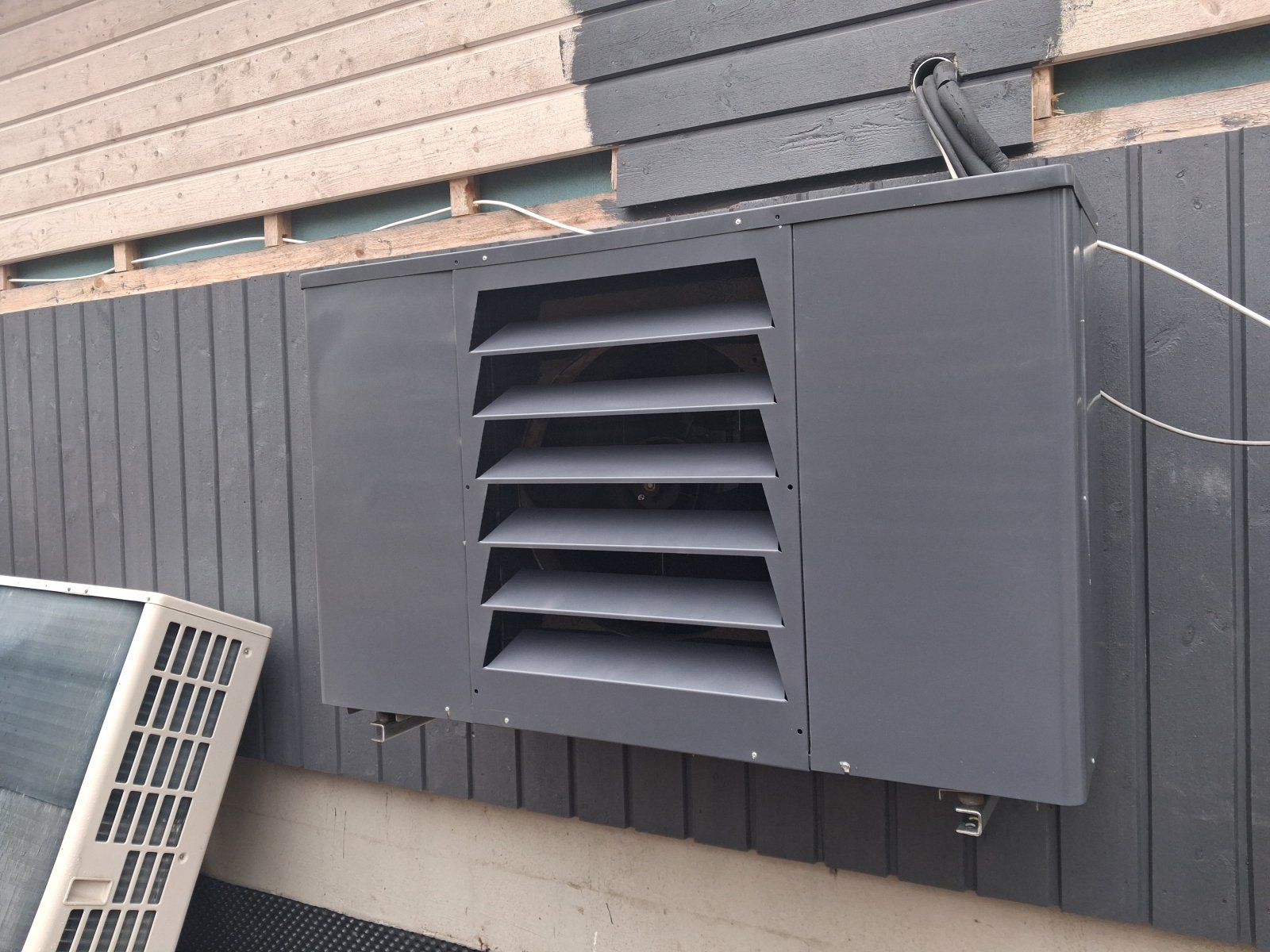

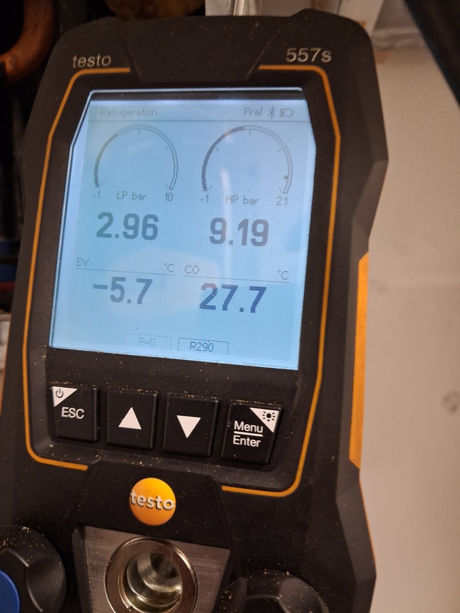

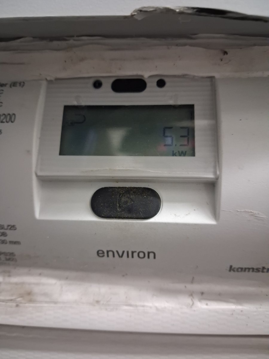

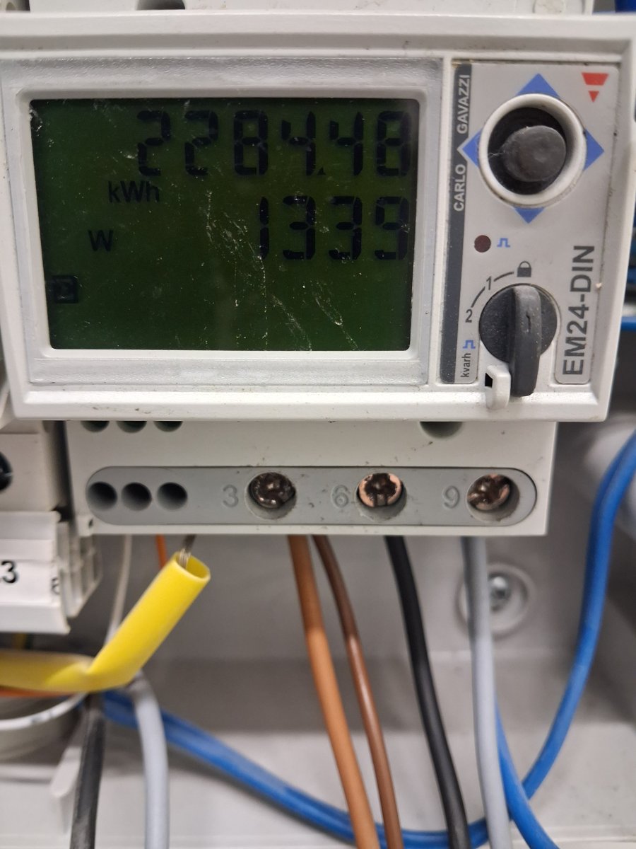

nytten on toinen höyrystin käytössä , oilonin 4 rivinen 3/8 tuuman putkilla ja yhdellä puhaltimella. Puhallin on tällä f750 moottorilla. Höyrystimen ulkokuori on kavennettu 25cm alkuperäisestä ja värjätty seinälle sopivampaan väriin.
Sisäyksikössä on sama oilonin lauhdutin josta nyt poistettu tämä imukaasu paketti.
Pienempi eev lämmityksellä ja isompi sulatuksella. Nestelinja siis on nyt lauhdutin, 1.5l nestevaraaja, kuivain, alijäähy lämmönvaihdin jossa virtaa lattialämmityksen vesi ja putkimallin imukaasuvaihdin tulossa vielä.
Senverta oli vielä kylmiä iltoja/öitä että vähän pääsi paremmissa oloissa testaamaan. Lämmitys onnistui ihan ok mut kuuma tökkii siis edelleen. Nollakelissä nämä tulokset. Pienemmillä tehoilla nyt cop parempi kun vain yksi puhallin mutta huipputeho varmaan pienempi. Täytyy toista kompuraa alkaa metsästämään ni saa varmuuden tosta.
