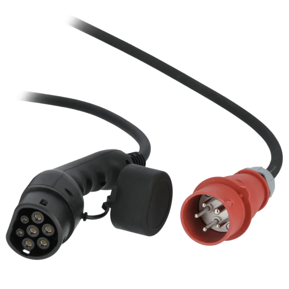

Joo, laturi on autossa. Jos nyt katsotaan vaikkapa tätä kuvaa, niin siitä puuttuvan 'murikan', oli se sitten kiinteästi asennettu seinäboksi, tai matkamallinen, pakollisina tehtävinä ovat
  • vikavirtasuojat, eli auton runko ei voi vikatilanteissa olla jännitteinen ainakaan sähköverkon kautta
  • turvallisuus, Type2-töpselissä ei ole sähköt päällä jos auto ei sitä pyydä
  • signaloinnin toteutus noiden kahden ohuemman pinnin välityksellä
    • virta kytketään auton sitä pyytäessä
    • signaloidaan autolle suurin sallittu latausvirta minkä auton sisäinen laturi saa ottaa
Keskimmäisen rivin pinneissä on sähköverkon suojamaa (PE), nolla (N) sekä vaihe L1. Alimman rivin pinneissä ovat vaiheet L2 ja L3, jos tuetaan kolmivaihelatausta.
Eli tuo on oikeastaan vain parilla turvaominaisuudella höystetty voimavirtatöpseli.

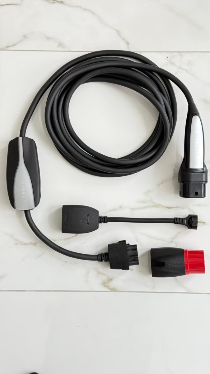

Siis matkalaturi? Tesla alunperin toimitti autot matkalaturilla UMC1 joka tuki kolmea vaihetta, siihen sai vaihdettua suko, ns. karavaanari- tai 16A voimavirtapäät. Tuo on jo ajat sitten korvattu mallilla UMC2, joka on yksivaiheinen, eikä sekään enää tule automaattisesti auton mukana.
Kaikki Teslat myös tukevat 32A yksivaihelatausta, vaikka sitten ovaalikeulaisen vanhan ässän jälkeen niissä ei enää ole ollut 3x32A laturia. Tuo tehdään kytkemällä kaksi 16A latausmodulia samaan vaiheeseen, jos on saatavilla enemmän kuin 16A.

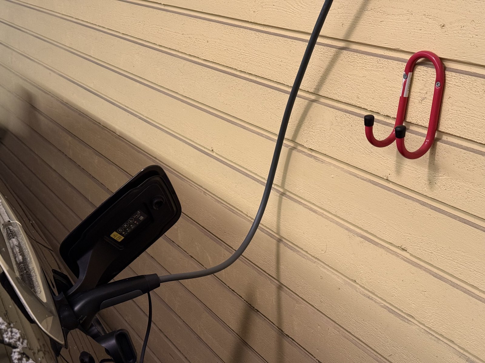

Mulla tuo on aika kiinteästi asennettu katokseen (mutta ei ruuvattu) mutta lähtee tarvittaessa mukaan aika nätisti.
”Tyhmyyden” takia ajastukset ja tehorajoitukset pitää/saa tehdä autosta vaikka etänä.
