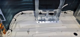

Mullakin on tuo nippusidottuna neljättä talvea!

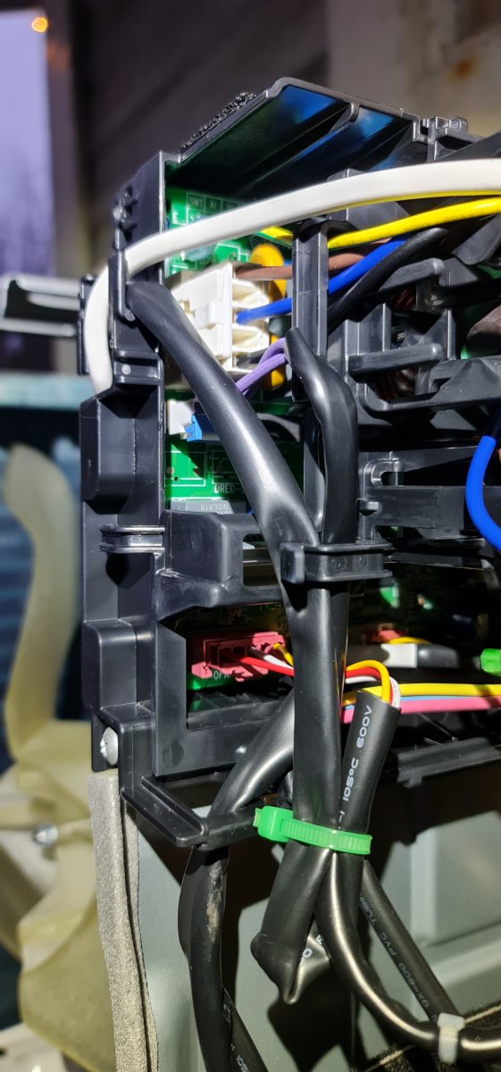

Kuvassa virittelemäni johto. Johdon päässä oletettu klixoni in keskellä vasemmanpuoleisen neliömuotoisen aukon takana.
    269,1 KB · Lukukerrat: 364

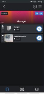

Nyppäsin sitten irti koko sulatusjohdon, nyt se leijuu siinä 300 watin tasolla. Pitää nyt seurata miten se kerää jäätä, jos kerää. Pakkohan sen on suorittanut ainakin yhden sulatuksen tämän 9 tunnin aikana, mutta ei ollut kuin tippa pellin päällä.

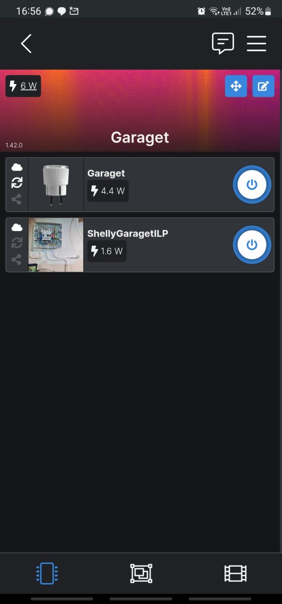

Eka shelly screenshot ILP off tilassa. Toka sen jälkeen kun irrotin sulanapitokaapelin.
    117,9 KB · Lukukerrat: 310
    109,1 KB · Lukukerrat: 300
    51,6 KB · Lukukerrat: 329
    51,3 KB · Lukukerrat: 305

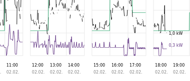

Fissiossa riittää tarkkuus että saa jotain vihiä toiminnasta jos ottaa Shellystä energiankulutuksen minuutin välein ja työntää fissioon. Shellyn oman apin tarkkuus ei riitä mihinkään.
Kuvassa ensin toiminta lämpötilan tasaannuttua sulatuskaapelin kanssa, ~400W 12:00-15:00. Sitten klixoni armaflexissä sahaa 300-400 W välillä 17:00-1800. Lopussa melko suoraa viivaa @ 300 W 18:30 eteenpäin.
    20 KB · Lukukerrat: 226

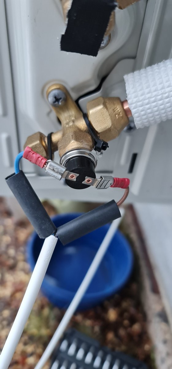

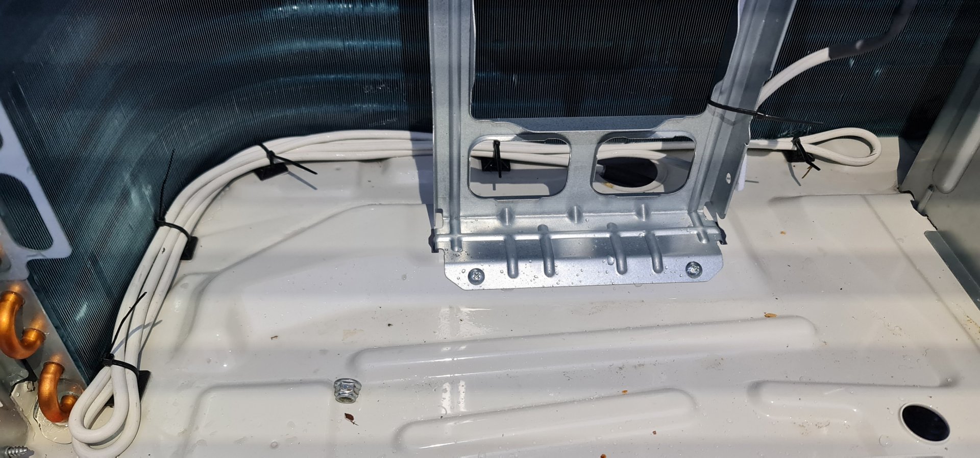

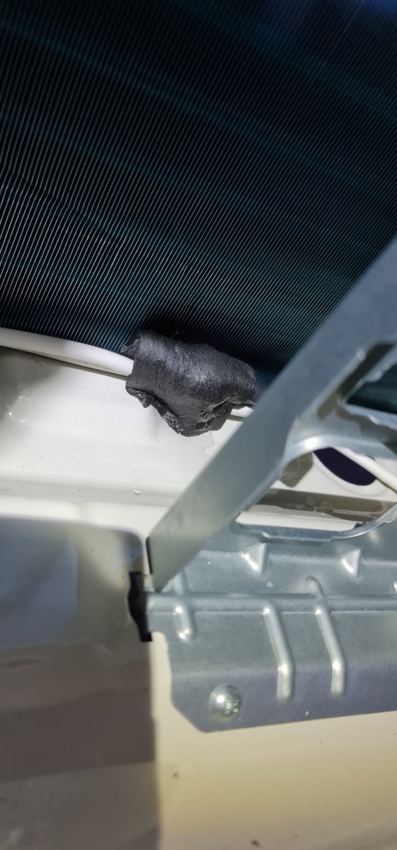

Nyt tuli väkerrettyä tuo klixoni ja aseteltua lämpöjohto vähän eri tavalla. Nelinkerroin pitkin kennon alareunaa. Kennon alareuna oli aivan teräsjäässä, joka ei varmaan pitkän päälle ole kovin hyvä juttu. Tämä saisi kyllä ajaa sulatusta vähän kauemmin, ja pitäisi porata vähän reikiä pohjapeltiin sen kennon nurkan alle. Siihen jää nyt vesi. Katsotaan jääkö vielä nyt kun on vastus käytössä kun lämpöä ei tehdä.
Pitää varmaan vielä hankkia +25°C aukeava klixoni ja laittaa kompuran putkeen, harmi että luin tämän ketjun vasta nyt läpi kirkkaalla mielellä. Kolmella klixonilla pitää tämä tehdä.
Muoks: sulatuskaapelin päässä oleva klixoni roikkuu nyt reiästä ulkoyksikön alapuolella. Kai se on ok siinäkin?
    79,6 KB · Lukukerrat: 344
    307 KB · Lukukerrat: 345
Tämä klixoni huoltokorkissa näyttää olevan todella nerokas ratkaisu! Jos tulee pätkäajoa tuo massa viilenee niin hitaasti että ainakin näin nollakelillä vastus ei lähde päälle turhan takia. Taitaa vaatia ihan oikean sulatuksen että tuo viilenee niin paljon että pohjavastus lähtisi päälle. Olisipa joku tapa logata tuo sulatustoiminto, kun tämän Green sulatukset eivät sillä tavalla näy tehomittauksessa.

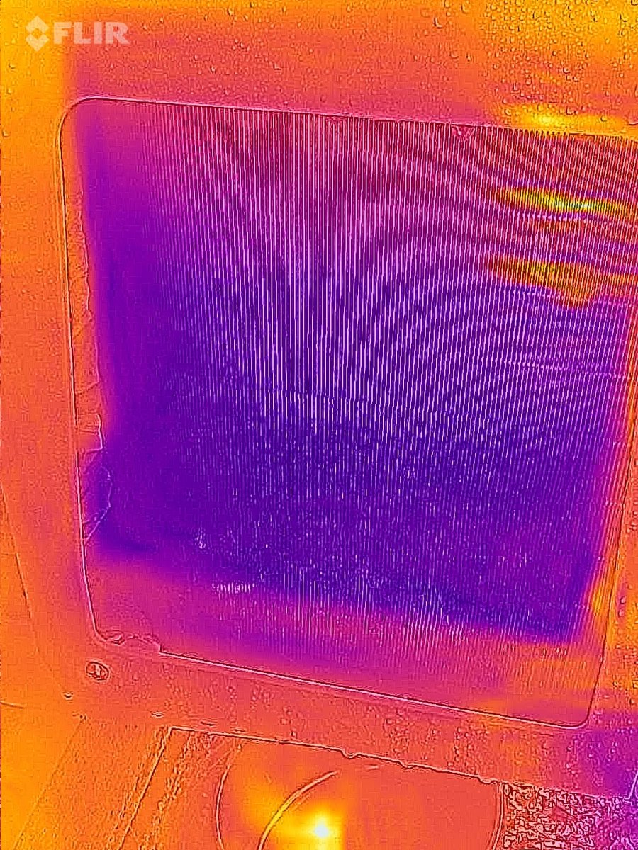

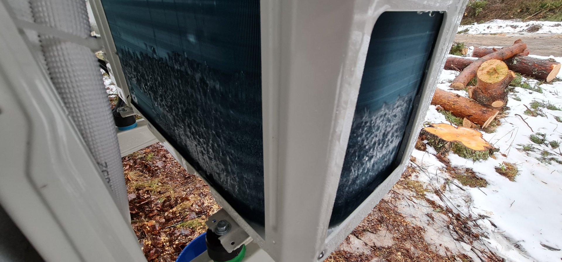

Loistava keli näitä testailuja ajatellen. Nolla-asteista ja räntäsadetta. Ulkokenno jäätää taas alareunastaan. Taitaa olla tämän ominaisuus, antaa olla niin kauan kun tuottaa lämpöä eikä mene rikki.

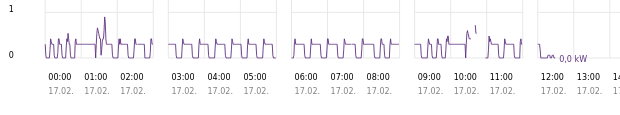

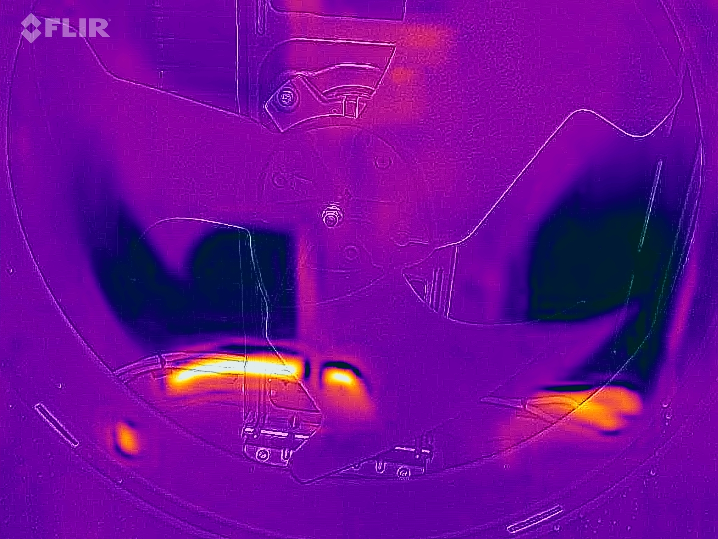

Nyt on ajanut yön yli, mutta pätkää. EIkä kuvaajasta näe yhtään kohtaa että pohjavastus olisi mennyt päälle. Vasta nyt kun kello 12 jälkeen vaihdoin strategiaa ja ajan +8°C asetuksella 18 tuntia vuorokaudesta meni vastus päälle. Siellä se nyt sitten tohottaa koko päivän, ehkä se jaksaa sulatella muodostuneen teräsjään kennosta? Ehkä se kolmas klixon kompurassa on hyvä idea?
    13,3 KB · Lukukerrat: 262
    313,9 KB · Lukukerrat: 219
    322,7 KB · Lukukerrat: 255
    250,4 KB · Lukukerrat: 244
    1,3 MB · Lukukerrat: 249
Onkos tässä joku uusi ajatus taustalla?
Ei kait sähkövastusten ole tarkoitus kennoa sulattaa? Kennon sulatuksesta laitteen pitää selviytyä itse.
Vastuksilla varmistetaan ettei pohjapellille kerry jäätä joka tukkii vedenpoistoteiät tai voisi särkeä kennon.
