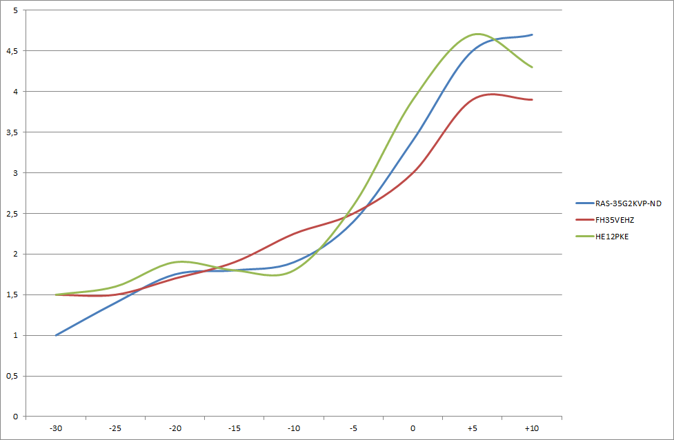

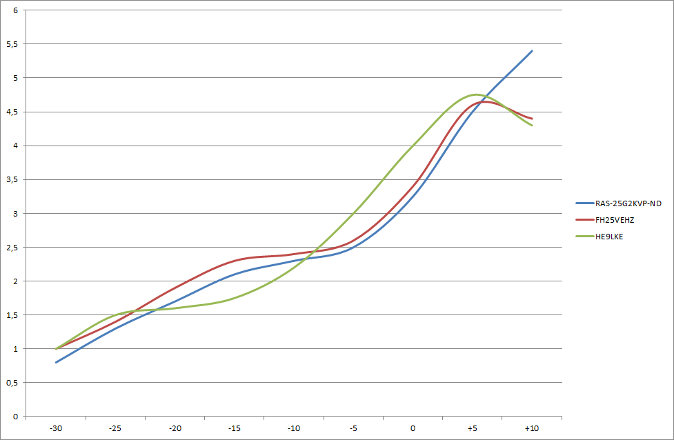

Vs: Toshiba DaiSeiKai 8
Ei noissa copeissa Tossu vastaan mitsu nyt eroa ole oikeastaan juuri mitään. Tossu antaa näköjään osatehoilla todella pienillä tehoilla stabiilisti potkua kun mitsu alkaa hakata katkokäyntiä sekopään lailla.
Eli paremmuudesta puheenollen kyllä itse pitäisin Tossua parempana. Mitsu on selvästi tehokkaampi, mutta se on mielestäni täysin eri asia kuin paremmuus. Kunhan joskus tuo FD leviää, niin taidan vaihtaa tossuun, josko sitä voisi käyttää talvellakin. Niin kauan ei kannata vaihtaa kun Mitsu hoitaa jäähdytyksen.

Tässäpä VTT-testien perusteella vastaavat COP-kaaviot "Liukuva tuntilämpökerroin sisältäen sulatusjaksot". Pisteet merkitty polymiinisovitteen mukaan.
  • 9-sarjalaiset_COP-vertailu_liukuvatuntilämpökerroin_sisältäen_sulatusjaksot_polymisovite.png
    23,3 KB · Lukukerrat: 505
  • 12-sarjalaiset_COP-vertailu_liukuvatuntilämpökerroin_sisältäen_sulatusjaksot_polymisovite.png
    23 KB · Lukukerrat: 454
