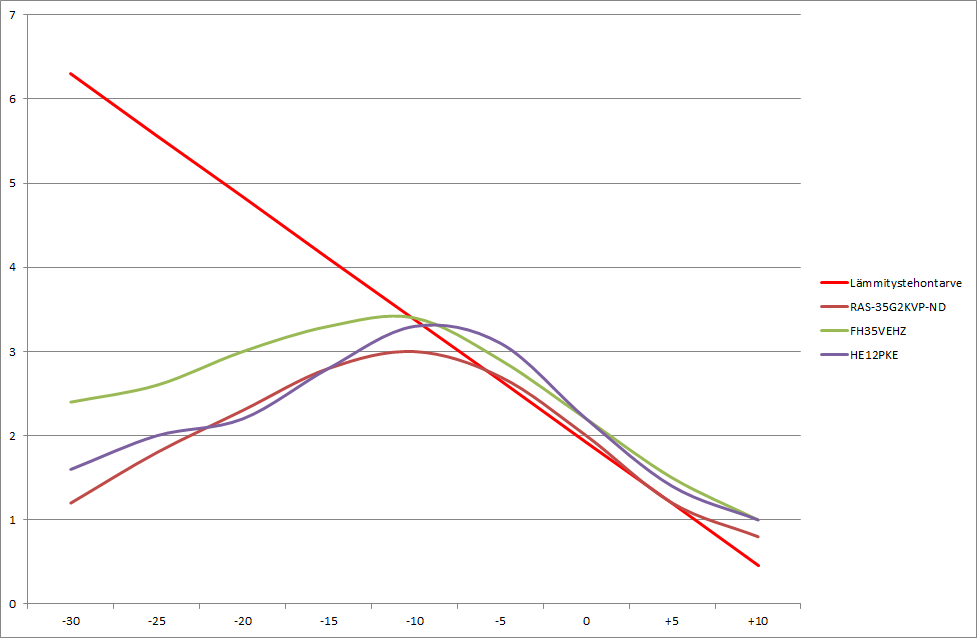

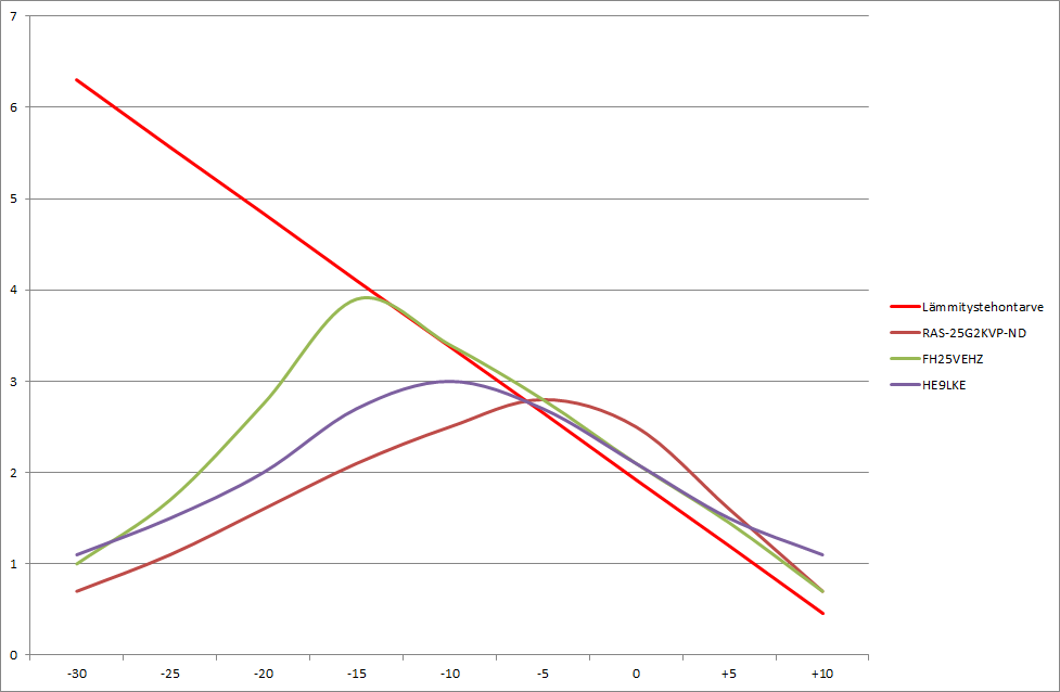

Mikäli tuo VTT:n testeissä käyttämä tehontarvekäyrä sopii omaan taloon, voisi mittauksista laskea ns. säästöpotentiaalin pumpulle er. Eli jokaisen asteen kohdalla pumpun säästäpotentilaali = antoteho-ottoteho.
Jos lämpöpumppu on ostettu nimenomaan säätämään rahaa, niin on periaatteessa sama antaako pumppu tehoa 2500W vai 2000W tietyssä lämpötilassa, jos ottotehot ovat esim. vastaavasti 1500W ja 1000W. Molemmat pystyvät säästämään suoraan lämmitykseen nähden 1 kwh/h ja loppu lämmitys hoituu muulla lämmityksellä. Pumpun copilla ei tällöin myöskään ole merkitystä säästön kannalta tässä lämpötilassa.
Tuosta sitten voi oman asuinpaikkansa perusteella katsoa esim. Ilmatieteenlaitoksen sivuilta taulukot lämpötilan pysyvyyskäyrät omalle ilmastovyöhykkeelle.
http://ilmatieteenlaitos.fi/energialaskennan-testivuodet-nyky
Alla siis esimerkit, mitä tarkoitan. Tässä käytetty Vantaan testivuoden 2012 pysyvyystaulokkoa. Tunnit laskettu vain lämmityskaudelle (eli tunteja ei huomioitu kesäkuu-elokuu) ja pumppujen antoteho-ottoteho katsottu silmämääräisesti VTT:n käyrästä.
Esim.
Vantaalla -20 asetetta, tunteja noin 7 (määrä mitätön, joten ei todellisuudessa väliä säästön kannalta.)
FH 25, säästöpotentiaali 1,35kWh/h = vuodessa 9,45 kWh/vuosi
Arctic25, säästöpotentiaali 0,7kWh/h = vuodessa 4,9 kWh/vuosi
Vantaalla -5 asetetta, tunteja noin 169
FH 25, säästöpotentiaali 1,7 kWh/h = vuodessa 287 kWh/vuosi
Arctic25, säästöpotentiaali 1,7kWh/h = vuodessa 287 kWh/vuosi
Ja noin kaikille lämpötiloille oman asuinpaikan lämpötilanpysyvyyden perusteella.
Tekemistä ja taulukosta tietojen lukemista vaikeuttaa se, että käyrät ovat pumppujen liukuvan tuntitehon suhteen hyvin erilaisia, vaikka pyynti on sama aluella jossa pumpun teho vielä riittää kattamaan koko lämmön tarpeen.
Miten kahden pumpun liukuva tuntiteho esim 0 asteessa voi erota näinkin paljon? Arctic n.2550W vs. FH25 2150W? Laskennallisesi pyynti on ko. lämpötilassa 1920W, jos ymmärsin koejärjestelyn oikein. Eli laskettu näin 146w/k*20k-1000w=1920w?
Huomioni kiinnittää myös se, että Arcticin antoteho ja ottotehot poikkevat ylös ja alas polynomisovitetusta käyrästä huomattavasti vähemmän kuin FH25:llä. Ihmettelen sitä, miten polynomisovitettu käyrä eroaa noin paljon pyydetystä.
Ostin itse Arctic 25:n elokuun lopulla. Jos nämä käyrät olisivat olleet käytettävissä ostopäätöstä tehtäessä, niin olisin valinnut varmuudella toisen pumpun. Oletin pumpulta liikaa ja valinnassa painoivat myös viikkokello ja järkevät sulatukset, joiden toivoin näkyvän nimenomaan VTT:n kaltaisessa testissä parempana todellisena sulatukset huomioivana jatkuvana antotehona sekä automaattinen takkatoiminto, jolla toivoin saavani ilman kiertämään keväällä, jolloin aurinko lämmittää etelänpuoleisista ikkunoista. Kaikki muuten siis hyvin, mutta tehoa pitäisi olla enemmän pakkasilla.
Alla laskettuna asia Vantaan käyrällä ARCTIC 25:llä, tässä tuo polynomisovitetun käyrän yliteho pyyntiin nähden on täysimääräisesti mukana. Eli laskelmaan suhtauduttava varauksella. VTT:n testin pyyntiä vastaavassa talossa tätä enempää ei voi säästää ko. pumpulla edes teoriassa laskennallisesti.
