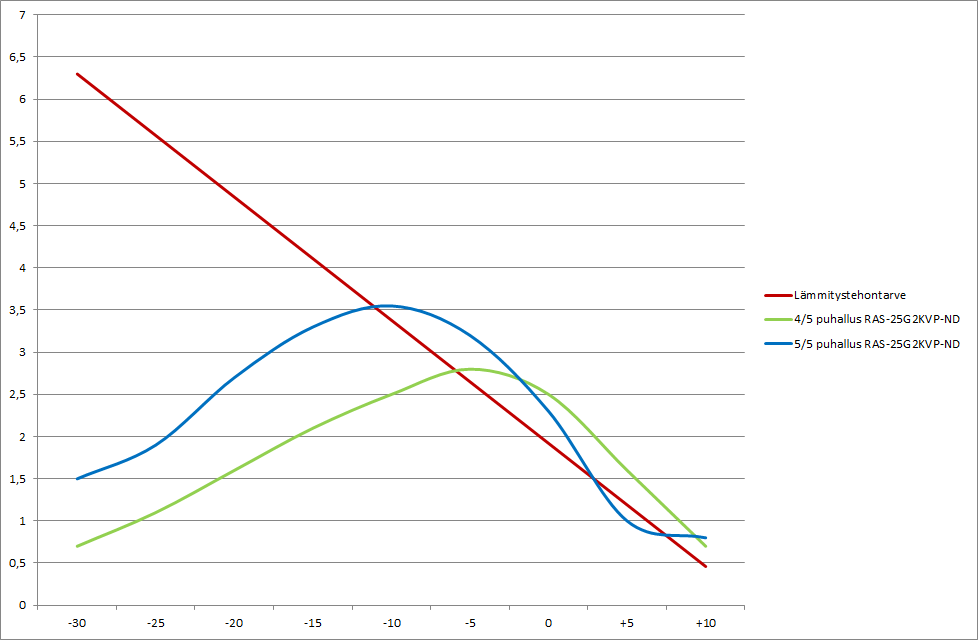

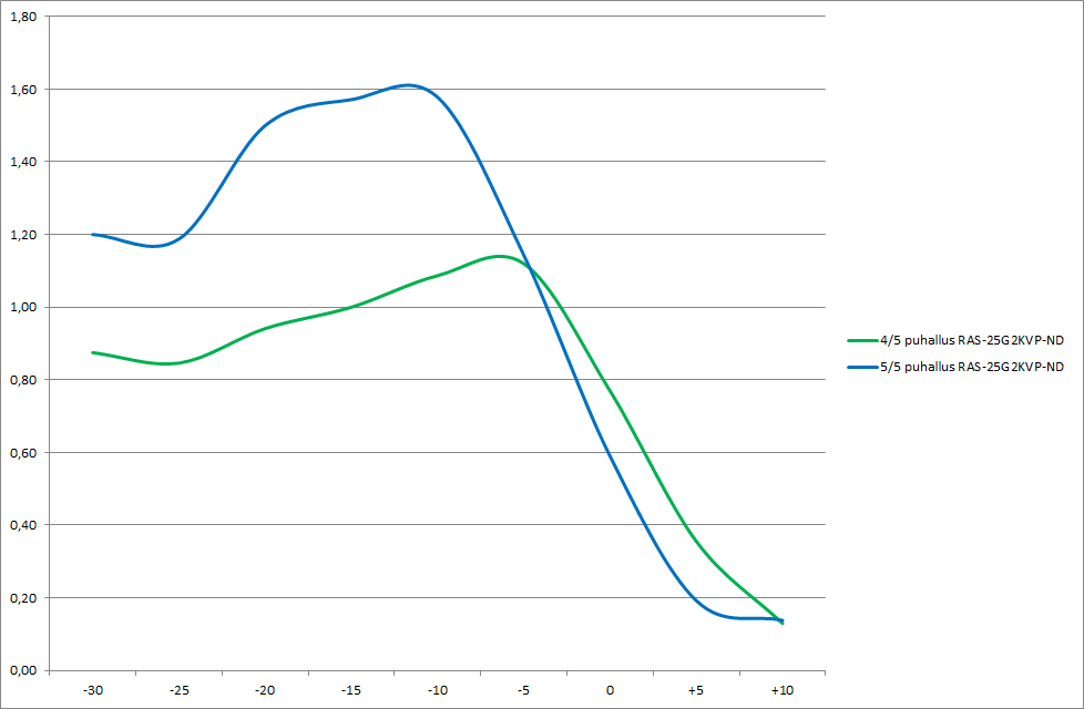

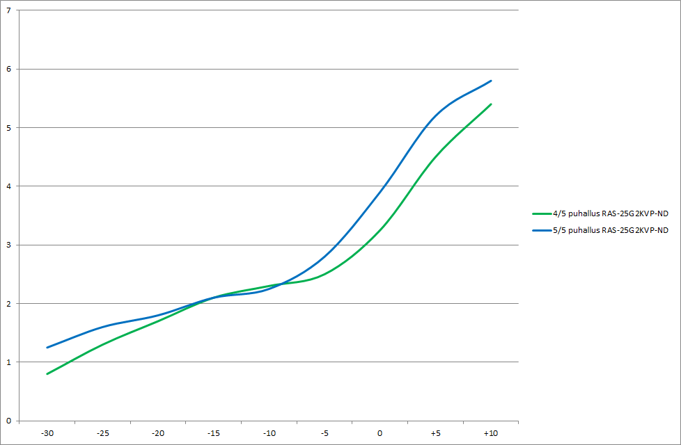

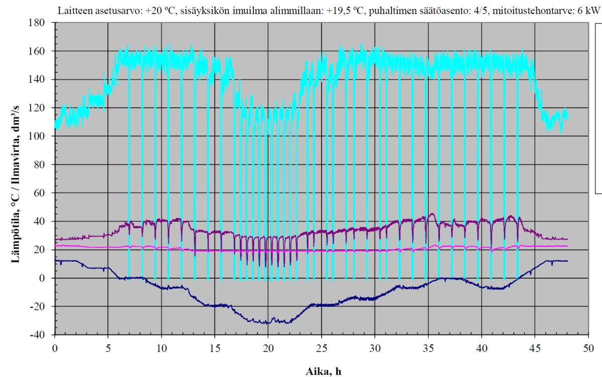

Tuossapa kahdella eri puhallusteholla tehtyjen testien kuvaajat.
COPeissa ei mielestäni ole isoja eroja puhallusnopeuksien välillä. Isommat erot tulevat pakkasella antotehoissa.
Ilmeisesti siellä on joku juttu ohjelmistossa joka tunnistaa täydestä puhallustehosta että nyt pitää antaa kompressorille täydet tehot/kierrosluvut. Normaalistihan kompressorin kierrosluku riippuu vain imuilman ja pyyntilämpötilan erotuksesta. Service Manuaalin sivun 32 mukaan myös RAS-25G2AVP-ND pitäisi toimia näin, mutta eipä toimikaan. :(

SamiEv sanoi:
Joten jos Toshiban osalla kyse on esim. vedonestosta, niin ehkäpä puhallusta ei oltaisiin laskettu siinä tilanteessa, että lämpötila olisi pudonnut alle 19,5 asteen?
Sainoisin että, kun on kyse vedonestosta. Tämä näkyy selkeästi tuossa kuvaajassa "Ilman lämpötila ja sisäyksikön ilmavirta kokeen aikana" testitunnit 44-46 kun puhalluslämpötila alkaa laskea ja toisaltaalta testitunnit 0-5 kun puhalluslämpötila nousee.
http://www.scanoffice.fi/sites/default/files/u37/vtt-s-04101-15_toshiba_iv.pdf

Aippi sanoi:
Tossun tiedote

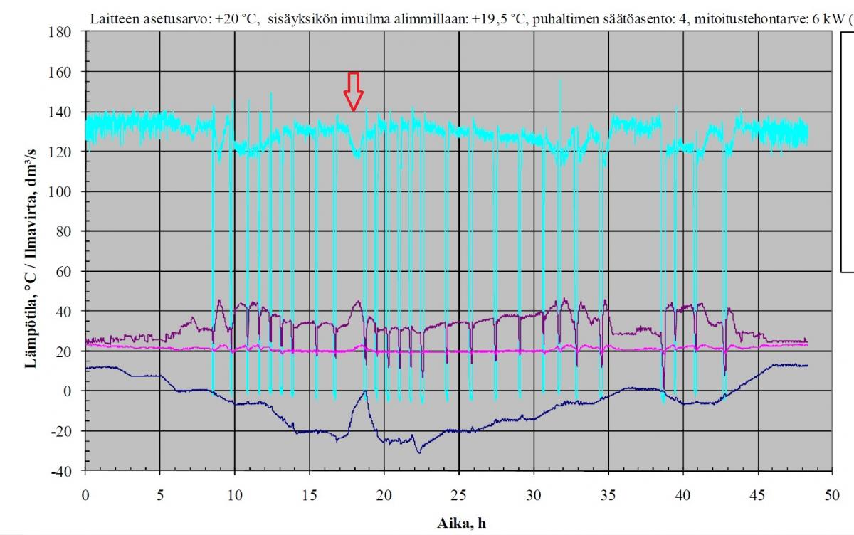

Yllättävän paljon on eroa tuohon Scannofficen testiin 4/5-puhalluksilla.
Jotenkin ihmetyttää, että miksi Toshiban maahantuoja on vienyt saman laitteen kahdella eri kerralla VTT:lle? Testien välillä on siis kuukausia aikaa.
Luulisi, että olisi kannattanut testata samalla kertaa? :) Ehkä tuossa ollaan haluttu saada "mitattu" siihen mainokseen käyrät?
Jos katson tuota nyt Toshiban julkaisemaa käyrää 4/5-puhalluksella, niin sen perusteella kyllä tämä Arctic ansaitsee paikkansa meidän olohuoneen seinällä. FH25, saattaisi olla tehokkaampi, mutta muut itselle tärkeät ominaisuudet ovat paremmin Toshibassa ml. sisäyksikön ulkonäkö:)
Toivottavasti Janti jaksaa laittaa nänä käyrät vielä kuvaajaan? Aika harvasta pumpusta on näin mitattuna eri nopeuksilla vertailukelpoista dataa. Hyvin erottuu pumpun käytöksen erot täydellä puhalluksella ja se, kuinka paljon puhalluksella on vaikusta tehoon/Coppiin

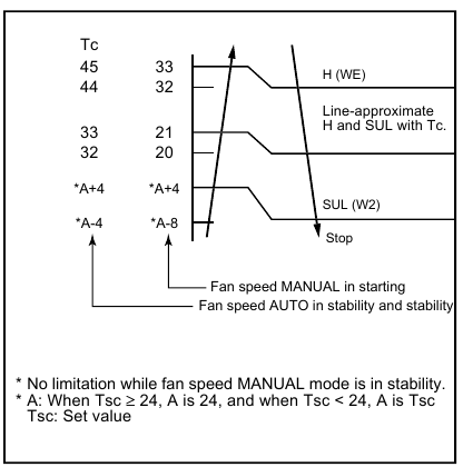

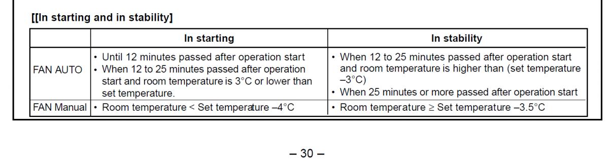

kotte sanoi:
Millä perusteella on kyse vedonestosta, kun puhallusilma näkyy pysyttelevän lämmitysjakson aikana pahimmillakin pakkasilla vähintään 30 asteessa? Tuo 30 astetta näköjään saavutetaan kylmimmillä keleillä sekä puhallinasetuksella 4 että 5.
Toshibassa "vedonesto" (= Cold draft preventive control) astuu Service Manuaalin mukaan peliin manuaalipuhalluksella ja lämmityksellä kennolämpötilan ollessa alle 33 C. ks. sivu 30 Cold draft preventive control Figure 6
http://www.talousenergia.fi/ilmalampopumput/Tiedostot/Arctic/Huoltomanuaali.pdf
"A: When Tsc ≥ 24, A is 24, and when Tsc < 24, A is Tsc
Tsc: Set value"
"Line-approximate H and SUL with Tc." Kennolämpötiloilla 21-33 C mennään tuon mukaisesti.

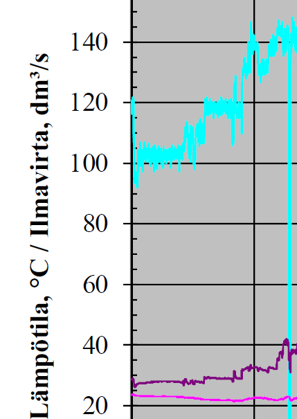

SamiEv sanoi:
Yllättävän paljon eroja myös laitteista mitatuissa puhallusnopeuksissa. Jommassa kummassa testissä ei kyllä ole suodattimet paikallaan. 8)
Vs: Toshiba DaiSeiKai 8
janti sanoi:
Kaipa ne siellä VTT:llä osaavat asiansa. Millä ammattilainen nuo puhallusmääräerot selittäisi?
Ainoa hyväksyttävä selitys olisi, että ilmanohjaimet eivät ole testeissä olleet samassa asennossa. Kuitenkin testijärjestelyssä ohjaimien pitäisi olla aina siinä asennossa, missä ilmavirta on suurimmillaan. Koska Toshibassa on tuo vedonestin, niin olisiko kahdella eri kerralla tämä asento haettu silloin, kun vedon esto on toiminnassa, mutta eri vaiheessa ja siten saatu siten erilaiset asennot?
Olisi mielenkiintoista nähdä se, että jos myös muut pumput vietäisiin 2 kertaa peräkkäin testavavaksi, niin kuinkahan suuria eroja oikeasti nähtäisiin?
Käytännössä näissä on sama testausjärjestely ja testaajat. Luulisi, että tälläisellä testaajalla kuten VTT asiat katsotaan niin moneen kertaan läpi, että näitä eroja ei pääsisi syntymään tässä mittakaavassa.
Mitenkähän on käynyt näissä kaikissa TM:n jne. lampopumppu testeissä... Luultavasti voi olla, että aika monta kertaa on joku pumppu julistettu testauksen puuttellisuudesta johtuvalla "vääryydellä" voittajaksi ja toisinpäin.

Millä konstilla saisin tässä vanhemmassa Daiseikaissa cold craft preventive control toiminnon näkyviin? Sillä koskaan en ole toimintoa havainnut vaikka muutaman vuoden olen ohjelman avulla seurannut lämpötiloja ja kierroksia.
Esim. nyt laitteen puhallus 4/5 ja pyynti 22 C. RPM on 1060...1070 jatkuvasti jolloin puhallusilma noin 31 C.
Tai jos vaihdan puhallus 3/5 ja pyynti 21 C, on RPM 935...945 jatkuvasti, puhallusilma on noin 25 C.
Tänään päivällä laitoin pumpun ottotehon "alas" useiden tuntien ajaksi siten että laitoin pyynniksi 19 C, puhallus 3/5. Puhallusilma oli silloin sama kuin imuilma (noin 22 C). Silloinkin RPM oli koko ajan 935...945.
Tämän huolto-ohjeen kaavio on kutakuinkin samanlainen kuin Daiseikai 8:ssa ja kun puhallusilma on alle 33 C pitäisi näkyä rpm muutos alaspäin.
Tai ehkä asia ei koske Manual moodia?

kotte sanoi:
Jollei vaikuta, on syytä havaittuun käytökseen etsittävä muualta. Tuo huolto-ohjeen kaavio (sivu 30) on aika vaikeaselkoinen ...
En tuolta Service Manuaalista tuohon muutakaan selitystä löytänyt. No sitten tähän puhallusnopeuden rajoittamiseen on joku muu vielä pimennossa oleva syy.
Tuossa nyt minun ymmärrykseni mukaan piirrettynä tuo puhalluksenrajotin. Sehän toimii vain niin kauan kun tulee manuaalinen "rajoitin" vastaan. Tuossa esimerkki 4/5-nopeudesta (551 m3/h), jolloin yli 30 asteisella kennolla puhaltaa pyydetyt.

Huolto-ohje ei mainitse alle 20 C rajasta mitään. Sen sijaan siinä sanotaan että vedonpoisto ei koske manual moodia
normaalin käytön aikana ("stability) vain käynnistyksen aikana. Sen voin vahvistaa omasta kokemuksesta.
"No limitation while fan speed MANUAL mode is in stability."
Kehno englannin kieli ei tässäkään dokumentissa ole poikkeus ja voi aiheuttaa vääriä tulkintoja.

Sulla onkin RAS-10PKVP-ND, siinä ei tuollaista selkeää rajoitusta testien mukaan ole. Pientä on kyllä havaittavissa kun ulkolämpötila nopeasti nousee. Itse en osaa selittää tuota miksi puhallusnopeus tuossa laskee testitunnit 18-19. Mikä nopeutta tuossa rajoittaa? Testitunnit 35, 41 ja 43 on selkeästi sulatukseen liittyviä puhalluksenrajoitus (=kenno ei ole riittävän lämmin)
http://www.scanoffice.fi/sites/default/files/liitetiedostot/vtt-s-08094-10.pdf
Tuo RAS-10PKVP-ND oli sulatteli huomattavasti harvemmin kuin uusi Daiseikai 8. Miksi?
Ei tuossa ole (DSK 8 ) manuaalipuhalluksella mitään aikarajoja, vain nuo lämpötilarajat. FAN-AUTOA koskee nuo ylemmät rivit. FAN-MANUALia koskee tuo alin rivi.

Liitteessä vielä yksi pumppuvertailu, olipahan silmiä aukaiseva. Ei noissa vehkeissä suuria eroa tule pumppumerkeittäin - huonoimmasta parhaimpaan vuotuinen ero 90 Euroa. Tossun 35 huonoin ja Mitsun 25 paras (Tossun 25 käytännössä ihan samassa kuin Mitsun 25).
Tuo 35:n huonous paistaa tuossa Scannon testissä. En hautaudu murheeseen, oletan että se toimii vähän paremmin tuossa tallissa kuin Scannon teettämässä testissä.

Ei tuossa ole (DSK 8) manuaalipuhalluksella mitään aikarajoja, vain nuo lämpötilarajat. FAN-AUTOA koskee nuo ylemmät rivit. FAN-MANUALia koskee tuo alin rivi.
Kuitenkin Fig. 6 Cold draft prevention control on samanlainen molempien Daiseikai versioiden huolto-ohjeessa.
Sama lause on molemmissa "No limitation while fan speed MANUAL mode is in stability."
Tuo VTT dokumentista otettu kuvan pala voisi olla isompi niin siitä näkyisi enemmän. Katsoin kai saman kuvan VTT dokumentista; siinä ilmavirta putoaa nollaan. Minusta se on vain sulatusjakso.
Alempi kuva edellä onkin vaikeampi tulkita. Ehto (kun Manual + In Stability) on näin päin:
Room temperature ≥ Set temperature –3.5°C
Siis jos pyynti on 22 C ja jos huone on > 18,5 C niin mitä sitten. Minä tulkitsen että se tarkoittaa että ollaan "Stability" alueella.
Ainakin minun käytössä ollaan aina stability alueella. Vain jos nostan kerralla pyyntiä noin +5 C, mentäisi hetkeksi tuon ehdon yli (imuilma on tavallisesti noin + 2 C yli pyynnin).

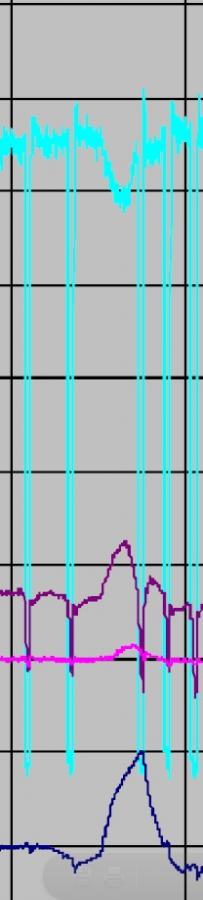

Elikä kuvassa (RAS-10PKVP Puhallus laskee ja nousee.jpg ) testitunti 18 puhallusnopeus laskee (130 l/s => 120 l/s) kun ulkolämpötila nousee (-20C => 0C) ja puhalluslämpötila nousee (noin 45 asteeseen) ja tämän jälkeen testitunti 19 puhallusnopeus nousee 120 l/s => 125 l/s ennen sulatusta. Testitunti 9 kohdalla saman tyyppinen lasku.
Jostain syystä PKVP käytös on rauhallisempaa puhallusnopeuden muutoksissa ja G2KVP toimii äkkinäisemmin puhallusnopeuden laskuissa ja nousuissa, vaikka Service Manuaalin mukaan ei pitäisi olla mitään eroa Cold draft prevention control toiminnassa.
Ehkä tuossa G2KVP on joku muu puhallusnopeutta rajoittava toiminnallisuus, esim. ulkolämpötilasta riippuva toiminnallisuus. Tämä tuntuisi heikentävän laitteen suorituskykyä muilla kuin täydellä puhallusnopeudella. Vai mikä muu tuossa muuttuu testitunnit 0-6.

Outo tuo vanhemman laitteen puhalluksen heilunta, se näyttää olevan peilikuva puhalluslämpötilasta.
Mitä kylmempi puhallus, sitä suurempi ilmavirta. En ole havainnut itse tuollaisia muutoksia rpm:ssä.
Ei kai ilman tiheys ym. sentään noin paljon vaikuta?
Daiseikai 8 on erilainen tapaus. Tuossa on jotain mitä ei kuvata huolto-ohjeessa.
