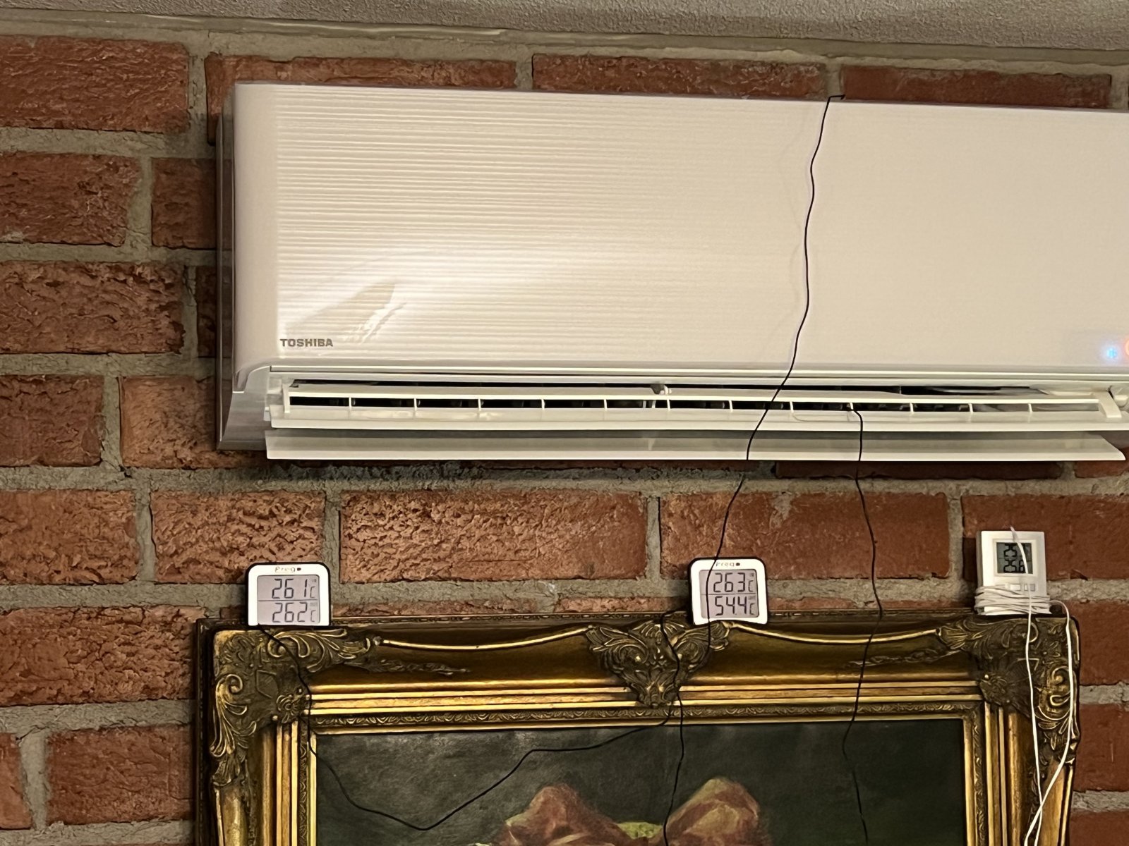

katso liitettä 89843
Mikäs tuo sininen valo tuossa paneelissa on? Itellä tuommosta ei ole päällä, vissiin plasma tms?
Jovain on, tässä :)
Kummallisia nuo ottotehon piikit tasaisessa vedossa, vai johtuukohan tuo EEV:n pykältämisestä (kompensoi).
Mikähän tarve on ottotehon tiputukseen nyt on, imuilma pysyy koko ajan hyvin vakaana. Onko laitteen imuilma-anturi nyt eri paikassa kuin tuo imuilmaa mittaava anturi.
Onko ulkoilman lämpötila tai kosteus noussut tuon 12 h aikana?
puuhis
Loggerin anturit on ollut koko ajan samassa paikassa, keskellä. Mihinkään en ole koskenut. Laitteen imuilma-anturin paikkaa en edes tiedä eikä ole mitään aikomusta siihen edes koskea, ainakaan takuuaikana.
Ulkoilman lämpötila näkyy tuossa laittamassani liitteessä ;). Kosteudesta ei ole mitään hajua.
Kieltämättä tulee mieleen jonkinlainen todella hidas "säätölooppi" jossa pumppu hakee oikeita parametreja. Ei tuota kyllä muuten selitä mitenkään.
