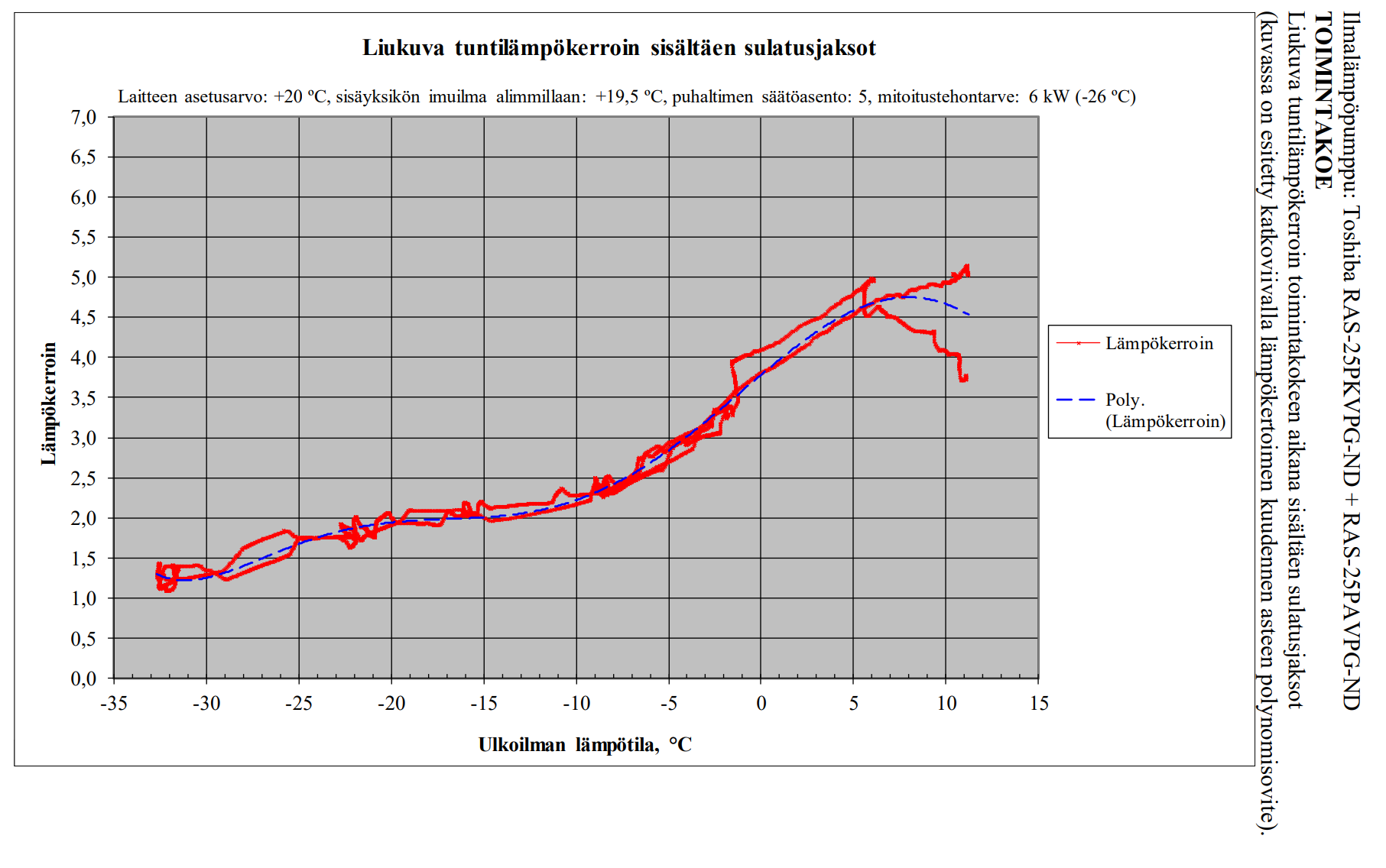

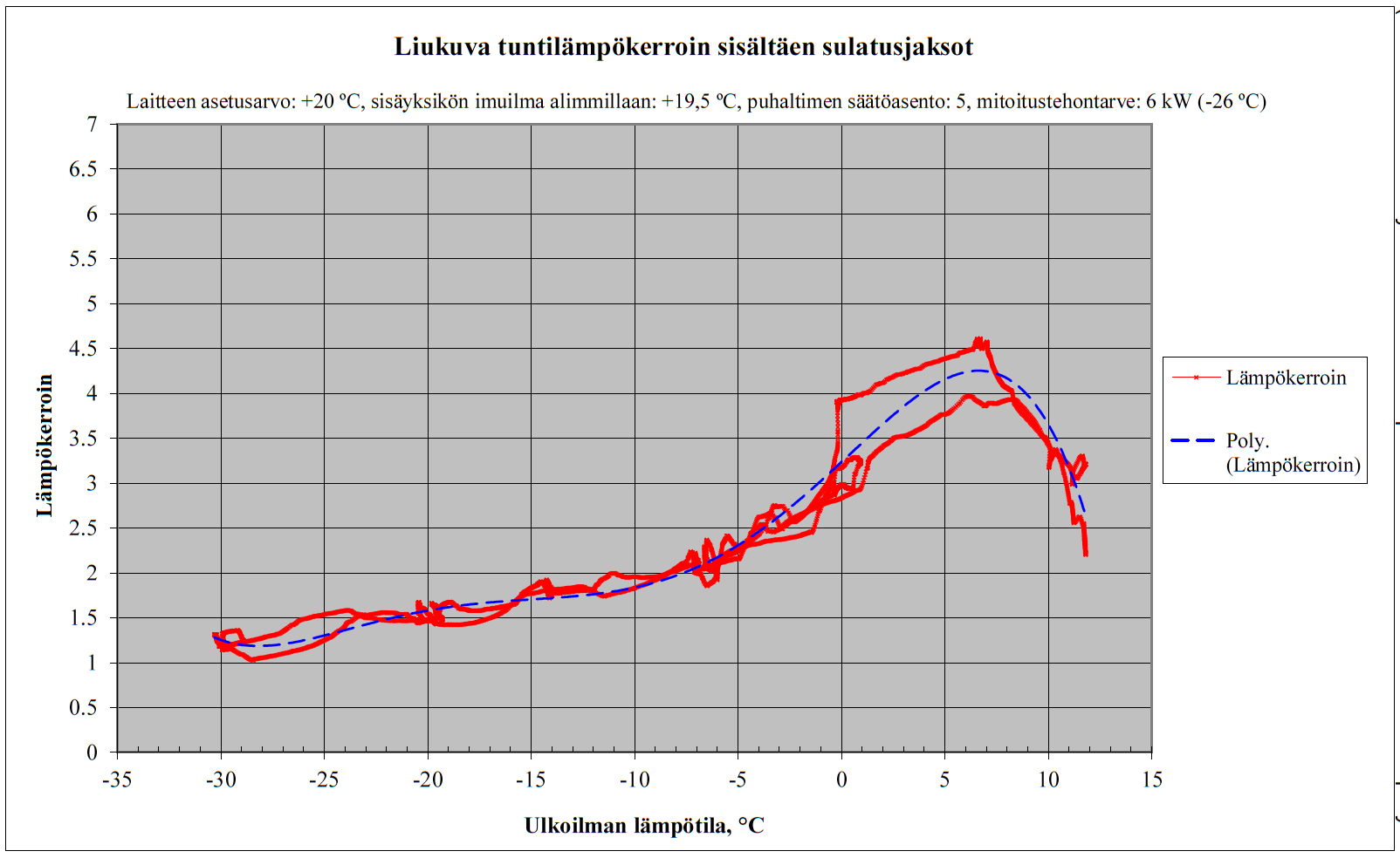

VTT mittaukset, 25(plus) yllä, vanhempi 25 alla.
Ihmeellinen on tuo loikka taaksepäin.
katso liitettä 89614
katso liitettä 89615

Noita VTT käppyröitä katsotaan jo ihan liiaksi, uskoakseni ne ei vaan vastaa normiasuntojen lämmitystarvetta. Asuntoja joissa ilpin vaikutusalueella lämpöhäviö on 146W/C on takuulla todella vähän.
Otetaan esimerkkinä tuo oma talli jossa lämmitystehontarve on 116W/C. Viime viikonlopppuna talli oli tyhjänä 48 tuntia (ei valoja, ei koneita, ei mitään muuta kuin Arctic lämmittämässä). Tuolloin pumpun kWh mittarin mukaan (din kiskossa oleva mittari) kulutus oli 32.2kWh. Pumpun puhallus 4/5, normimoodi ja pyynti +17. Näillä asetuksilla tallissa on 18-19 astetta. Tallin lattiapinta-ala 125m2, pumppu avoimessa 80m2 tilassa jossa korotettu katto.
Keskilämpötila poissa ollessa -5 astetta, pumpun cop tuossa pisteessä 2.5 (mitattu Arcticissa samalla loggerilla kuin mitä tätä plussaa olen mittaillut).
Keskimääräinen pumpun ottama teho on 670W, copilla 2.5 saadaan keskimääräiseksi lämmitystehoksi vähän alle 1.7kW. Täsmää todella hyvin tuohon laskettuun lämmitystehontarpeeseen.
Eli -5 asteessa talli tarvitsee 1.7kW lämpötehoa (sisälämpötila 18.5 astetta). Jos tallin lämpötila olisi +22, lämpötehoa tarvittaisiin 2.1kW.
Vastaavasti VTT:n "huoneessa" -5 asteen ulkolämpötilassa lämmitystehon tarve on 2.9kW. Tuo VTT:n "huone" olisi oikeasti valtavan kokoinen, vastaa noin 150m2 tilaa jos omaan talliin suoraan vertaa. Monellako on ilppi asennettuna kotona paikkaan jossa ilppi todella lämmittää tuon kokoista tilaa, ottaen huomioon että talot ylipäätään ovat sokkeloisempia? Meillä ei ja veikkaan että suurimmalla osalla ilpin vaikutusalue on todella paljon pienempi. Lisäksi aika harva huudattaa pumppuaan max puhalluksella.
Pointti (jos jaksoit lukea) on että ainakin itsellä tuo VTT käppyrä ei oikein tarkoita yhtään mitään. Mennään huikeasti alle noiden tehoarvojen, osatehot on se juttu mikä merkkaa. Ja noita pitäisi testata enemmän. Tämän plussapumpun pitäisi databookin osatehojen perusteella säästää omassa mörskässä kohtuullisen hyvin, paremmin kuin
Näistä VTTn käppyröistä löytyy myös vastaavia pisteitä kuin datasheetistä. Uusi premium+ ei pääse testissä datasheet arvoihin näissä pisteissä. VTT:n polynomisovitteesta on 30 minuutissa tehtävissä vertailu vastaavia datasheet pisteitä vasten. Jos laite ei pääse yhdessäkään VTT testaamassa pisteessä lähelle datasheettia (huomioiden pohjavastus), edellytykset pienemmällä teholla myös huonot.
Olen samaa mieltä että pitäisi lisäksi olla mittaus noin puolet pienemmällä noin, 70W/C tehotarpeella. Tätä olen kritisoinut myös aiemmin. Toki VTT käppyröistä löytyy myös osatehoaalue, mutta liian kovilla ulkolämmöillä.
Taitaa useimmat testatuista laitteista käydä osatehoilla -5C korkeammissa lämpötiloissa. Hetkittäisistä ottotehoista tuon huomaa kyllä, koska ollaan osateholla. ;)
