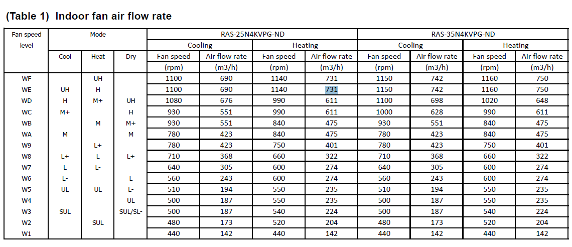

Service Manual kertoo nopeudeksi 731 m3/h (tai 12,1 m3/min eli 726 m3/h)
