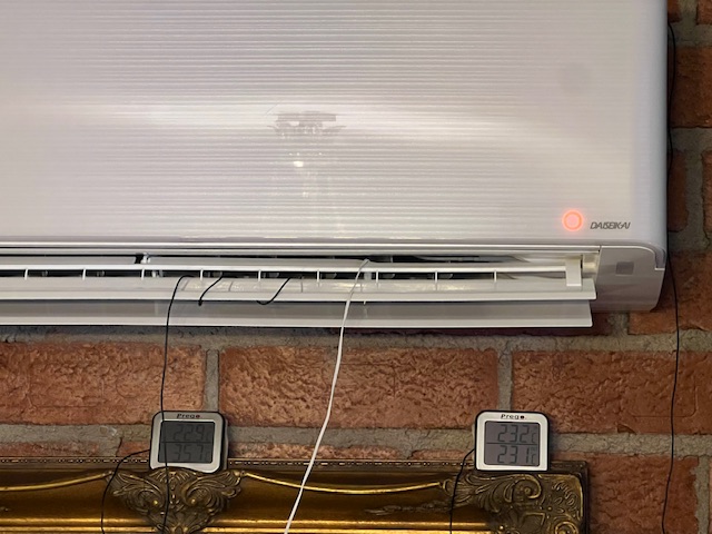

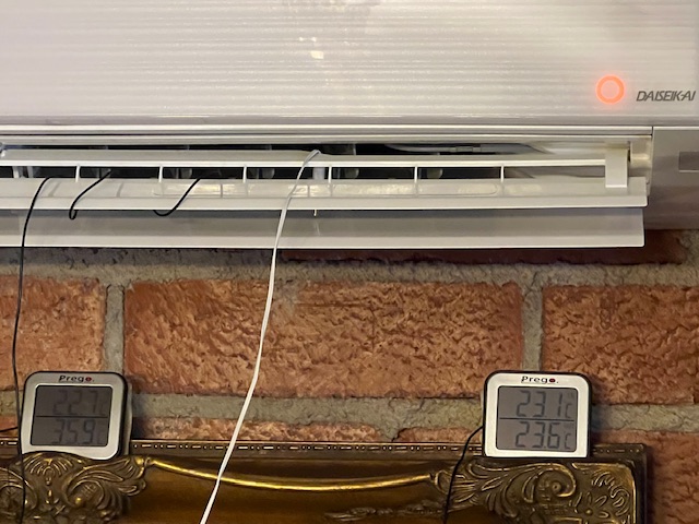

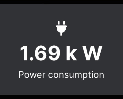

Tossu puski 12,2-12,3deg valtaosan sykliä 100% hemmoa. Lähtöteho (ilman tiheydellä 1,1) 2720w, otto 1690w, koppi 1,6. Lämpötila -30/-28,5 mittarista riippuen. Vähän parempi ku viimekerralla about samalla pakkasella.
Syklin huippu Dt 12,6deg
Ylläpitokäytössä olevat tossut biittas pari pv sit 2.1 samoilla pakkasilla rakennusten laskennallisen lämmitysenergian tarpeen (joka on myös sähköpuhaltimeen vertaamalla "tupla" tarkastettu) toinen 2x ja toinen 2,7x. Vaikka toikin on tullut ryminällä alas pienempiin pakkasiin verrattuna, niin aika pal näyttää vaikuttavan toi ylläpitokäyttö kun sisäyksikkö kierrättää viileää 7-11deg ilmaa ja lauhduttimesta siirtyy senkin takia lämpö paremmin ilmaan ja pumppu riittää 50% tehorajotettuna nipin napin -30 pakkasellakin eli toimii aika hyvällä osatehoalueella kenties.

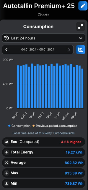

Tuossa autotallin ylläpitotossun käppyrä eiliseltä. Siellä ollu sisälämpötila nyt ulko-oven karmin vieressä noin 7 astetta (pyynti 10), keskemmällä tallia kauempana "tuulevista" vuotokohdista lähempänä pyyntiä. Laskennallinen energiantarve /24h jos vaipan yli on 37 astetta, on 54w x 37deg x 24h = 47950wh. Tossu haukannu eilen 19,27kwh sisältäen sulatukset ja muun häröilyn. Real laif koppi 2,5. Saunalla vastaavasti 2,1.

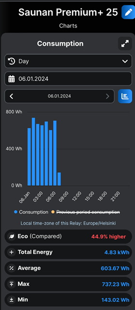

Näyttäs siltä että saunan kulutus tipahti pelkällä evien asennon muuttamisella kun laitoin ne puhaltamaan katon suuntaisesti suoraan eteenpäin jolloin patsas osuu vasta huoneen takaseinään ja "oikosulkua" lähdöstä tuloon näyttäs olevan vähemmän. Saunan ja autotallin kulutukset oli vielä muutama päivä sit samanlaiset per 24h, nyt sauna on haukannu eilen ja tänään vähemmän ja tän aamun ekojen 7h perusteella vähennys on noin 3kwh per 24h ja laskennallinen/toteutunut -suhdeluku on melkein sama. Pitää jatkaa seuraamista.
Pohjavastusten irtikytkemisen takia oon käyny katkomassa muutaman kerran jääpuikkoja noiden pohjasta, mut muuten eipä ihmeitä.

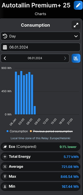

Ulkona auton mittarissa -29 ja talon kyljen mlp mittarissa -25.
Autotalli 13,6kwh laskennallinen / 5,77kwh toteutunut = kop 2,35
Sauna 11,5kwh laskennallinen / 4,83kwh toteutunut = kop 2,37

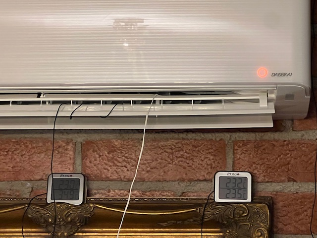

Samanlainen mittari samalla kohdalla laitteen päällä +26,5 tuossa teipillä kiinni olevassa +37,5. Ulkona -22. Sulatuksen aikana noin 10 min molemmat putoaa +23. Premium+ 25, 100% teho, puhallus 5/5, pyynti +30.
