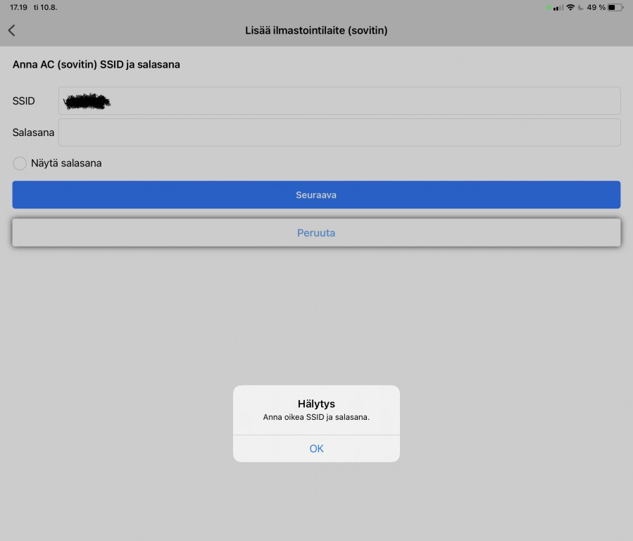

Uusi pumppu on nyt seinällä ja muuten tuntuu toimivan mutta wifi verkkoon en saa millään yhdistymään. Sammutin 5Ghz verkon reitittimestä ohjeiden mukaan mutta ei sekään auttanut. Eli SSID / salasana ei kelpaa vaikka ovat oikein. Kenelläkään kokemusta miten tämä premium plus 35 kuuluu langattomaan verkkoon yhdistää?

pelzi_
Sitten niissä on merkkejä joista ko. ohjelma ei pidä, vaihda yksinkertaisemmiksi. Mm. välilyönnit on monessa laitteessa ongelmallisia. Kun löydät mistä se ei pidä, voit valittaa maahantuojalle että tuote on standardinvastainen ja ei huoli merkkejä jotka muissa laitteissa toimii.
P
Poistunut käyttäjä 16081
Onhan varmasti kaikki kirjaimet kirjoitettu oikein (isolla/pienellä)
pelzi_
Salasana voi olla myös liian lyhyt, alle 8-merkkiset on standardinvastaisia mutta jotkin kotireitittimet laatua huokuen sallii ne tai on jopa oletuksena sellaisella. Ja moni muu laite myös huolii ne että olisivat yhteensopivia.
Jumbojim
Ääköset ja öökköset on poistettu jo aikasemmin, ei erikoismerkkejä tai välilyöntejä. Salasanassa 8 merkkiä mutta silti tulee aina sama virheilmoitus.
pelzi_
Sitten sovellus on rikki jos se antaa tuon herjan ja syötteessä on vain merkkejä A-Z a-z ja 0-9.
Laita vaikka 8 A-kirjainta molempiin, herjaako yhä?
Jumbojim
No lähtihän se kun lukee manuaalin tarkkaan. Ensin pitää yhdistää wifi palikka sovellukseen omalla salasanalla mikä on sovittimen takana. Asentaja ei huomannut antaa minulle näitä ennen kuin asensi palikan koneeseen joten piti purkaa se sieltä jotta pääsi skannaamaan salasanan. No nyt toimii ja aina oppii uutta.

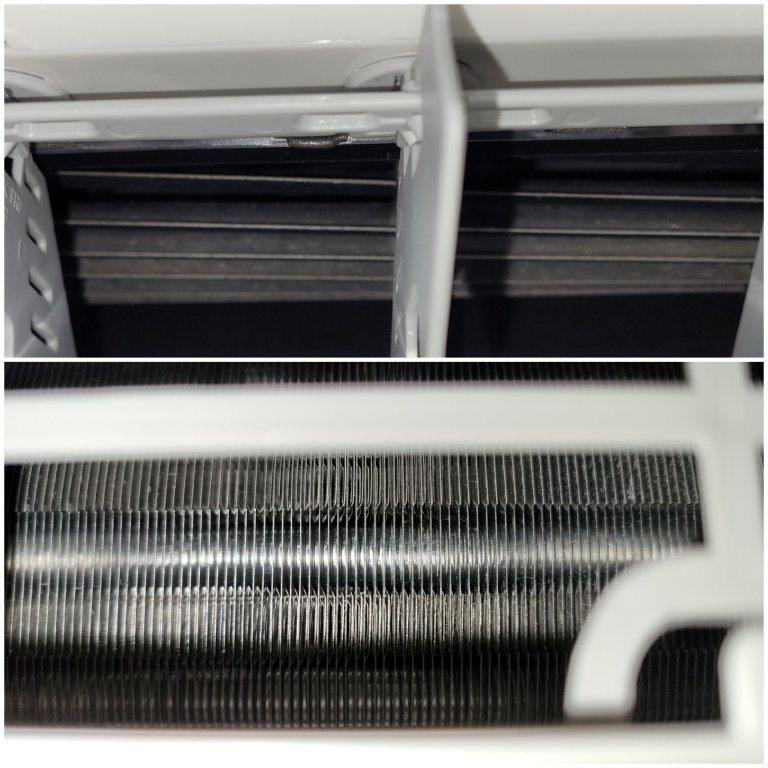

Eilen alkoi kolmas lämmityskausi. Lämmitystarvetta vain aikaisin aamulla ja laite laitettu ajastimella käynnistymään aamu kuudelta pariksi tunniksi 22 asteelle ja pienelle puhallukselle.
Lämmönvaihtimessa ja puhallinrummussa oli hitusen pölyä. Rummun pöly oli heikosti kiinni ja olisi lähtenyt pensselillä. En kuitenkaan alkanut noin vähäisiä pölyjä poistamaan vaikka mieli kovasti teki.
Olin jäähdytyskauden päätteeksi tehnyt aikaisemmin kevytpuhallukset ja kondenssiletkun huuhtelun puhtaalla vedellä ja perään letkun märkäimuroinnin.

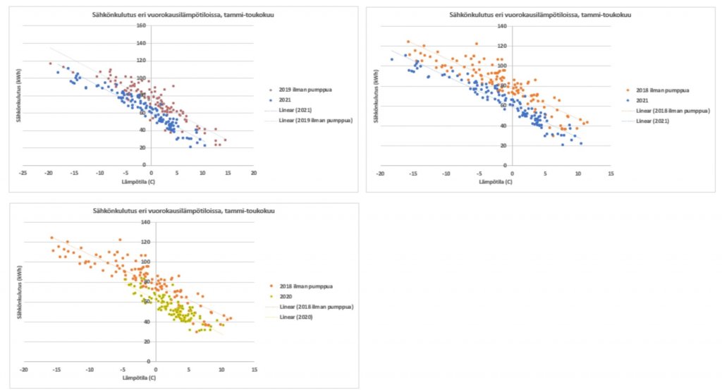

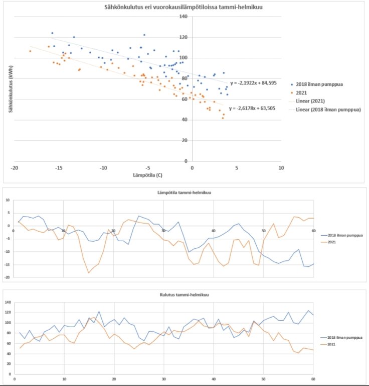

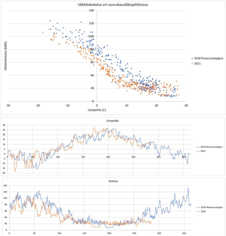

jarkko_h
Kuvassa 4 vuoden tammi-toukokuun energiankulutuksia eri lämpötiloissa ennen ja jälkeen ILP:n asennuksen. Mukana kaikki päivät poissaoloineen, saunapäivineen... ILP on koko aikana kovimmillaan käynyt vain 75% tehoilla. Suurimman osan ajasta pyörinyt lämmityskaudella juuri nimellistehon alapuolella.
Neljän vuoden perusteella en vetäisi vielä suuria johtopäätöksiä, mutta kuvaajien ja sähkölaskun perusteella ILP on säästänyt. Erikoista on ollut että säästöä tulee hyvin vielä 10 asteen vuorokausilämpötiloissa vaikka usein silloin usein laite käytössä vain 12-18 tuntia vuorokaudessa .
Kesäajan kulutuksissa (15 -25 C, ei kuvissa) ei merkittävää muutosta.

Kiinnostavia energian mittaustuloksia! Näyttäisi säästyvän noin 0,7 kW (17 kWh/24h) kun ulkolämpötila on välillä -15...10. Jäin pohtimaan sitä mikä on takana siinä, että säästö pysyy aika lailla samana ulkolämpötilasta riippumatta. Ja voisiko siitä päätellä jotakin COPista.
Säästöhän = Lämpöpumpun lämmitys - Lämpöpumpun sähkö = Lämpöpumpun lämmitys*(1-1/COP). Lämpöpumpun lämmitysteho varmaankin kasvaa ulkolämpötilan laskiessa ja sen takia COPin on muututtava ulkolämpötilan mukana, jos säästö pysyy vakiona. Mutta osaatko sanoa miten teillä lämpöpumpun lämmitysteho muuttuu ulkolämpötilan mukaan, lisääntyykö se samaa tahtia kuin koko talon lämmitys? Koko talon lämmitystarve näyttäisi kasvavan noin 3 kWh/24h ulkolämpötilan laskiessa asteella. Mutta mikä lienee lämpöpumpun osuus koko talon lämmityksestä, esim puolet? Tämän kun osaisi arvioida niin COPin muuttuminen ulkolämpötilan mukaan olisi laskettavissa.

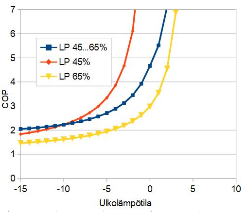

Ok, tuo pienenevä lämpöpumppulämmityksen osuus ulkolämpötilan laskiessa selittääkin vakiona pysyvän säästön. Tai toisinpäin sanottuna, silloin COP-käyrä eri lämpötiloilla on jokseenkin järkevän näköinen. Vaikka vieläkin lähtötiedoissa jokin mättää plusasteilla. Ehkäpä säästö sinullakin hieman pienenee lämpötilan noustessa.
Kuvassa on COPit erilaisilla lämpöpumpun lämmitysosuusprosenteilla laskettuna. Sinun muuttuvilla (45...65% ulkolämpötilasta riippuen) ja vakioarvoilla 45% ja 65%.
Tavallisempaa taitaa olla, että säästö pienenee ulkolämpötilan noustessa. Itse oletan, että tulevalla lämpöpumpullani säästö on maksimissaan noin -15 asteessa ja pienenee puoleen noin 5 asteessa.

Sähkönkulutusvertailuja tehtäessä, olisi myös ajankohta oltava jotakuinkin sama, jotta päivän pituus ja auringon säteily ikkunoista sisään olisivat jotakuinkin samoja. Kuvassa tammi ja helmikuu vertailussa. Noiden aikana ei paljoa aurinko häiritse vertailua.
Liitteenä kuvassa myös sisältäen myös kesän. Molempina kesinä jakso jolloin kulutus noin 9 kWh. Silloin ollaan oltu pois.
    62,1 KB · Katsottu: 200
    67,7 KB · Katsottu: 201
