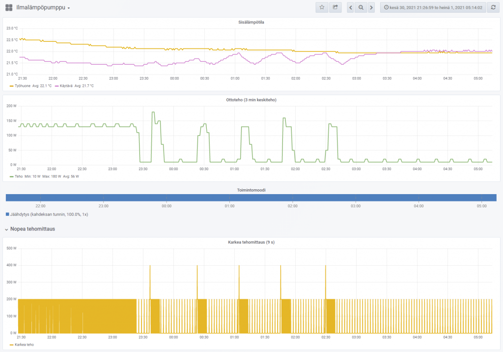

Liitteenä käppyröitä yhdestä katkokäyntijaksosta keskellä yötä. Tehomittaus tulee energiamittarin pulsseista, joita ohjelmoitava logiikka laskee. Pulsseja mittarilta tulee 2000 pls/kWh, alinna oleva karkea mittaus laskee pulsseja 9 sekunnin jaksoissa, eli resoluutio on 200 Wattia (eli näyttää vain 0, 200, 400 jne.). Siitä näkee aika hyvin, missä ollaan maksimissaan käyty. Katkokäyntijakson alussa on enimmillään 9 sekunnin keskiteho ollut 400 Wattia. Tehorajoitusta ei ole käytössä, pumppu saa ottaa tehoa niin paljon kuin haluaa.
    178,4 KB · Lukukerrat: 252
Tet kiitos käyristä.Tuo tehoryntäys näyttää jäähdytyksellä olevan niin pieni, että tehorajan asettamisella ei vaikutusta katkokäyntiin jäähdytystilassa.
Jäähtytyskatkot katosi aika hyvin kun tiputti laitteen kuivaustilaan. Sitä ennen ihmettelin kun 2 ja 3 puhalluksella laite puhalteli ehkä 5-10% ajasta viileää ja loput ajat pyöritteli ilmaa :p
Katkot vähenee samaan tapaan myös käyttämällä hiljaisempaa puhallusnopeutta ja alempaa pyyntiä (käytännössä sama vaikutus kuin kuivaustilalla).
Jos puhallinta pitää isolla (2...3) saavutetaan tavoitelämpötila nopeammin ->paljon enemmän katkoja. Premiumin sisäyksikön kanssa ei kyllä ole jäätämiariskiä ja puhaltimen voi surutta laittaa pienelle. Kylmä ilma leviää yleensä hyvin pienilläkin nopeuksilla.
