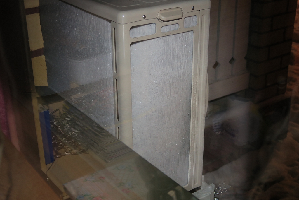

Tutulla ja turvallisella 70 minuutin lämmitysjaksolla mennään, ja voisi sanoa että sulatus tuli kyllä tarpeeseen.
12 minuuttia siinä meni SY rupellin sammumisesta uuteen starttiin. Ilman takkatila ykkösen käyttöä toki olisi mennnyt pari minuuttia enemmän.
    413,2 KB · Lukukerrat: 345

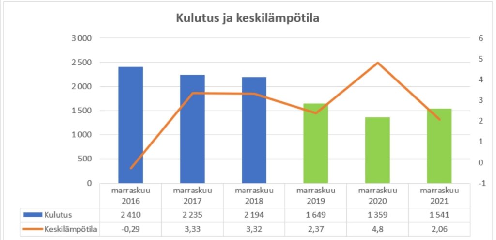

Vuoden käytön aikana säästöä lämmityskuluissa tuli ~4700kWh / 570€. Takaisinmaksuaikaa jäljellä tällä tahdilla enää 2,6 vuotta. Viilennykseen kului kesän aikana n. ~100kWh / 12€.

Pumppu toimii edelleen. Kuvassa marraskuiden kulutuksia 3 vuotta ennen ja jälkeen pumpun asennuksen.

Jumit ovat ainoastaan 25 ongelma ja se ongelma korjautuu kuulemma lähes aina asentajan käynnillä.
2020 syksyllä kun tuli ne pari jumia, niin asentaja oli yhteydessä maahantuojaan, ei siellä maahantuonnissakaan ollut mitään hajua miten ongelman korjata? Olivat vaan kyselleet asentajalta että käykö ulkoyksikkö täysillä kierrosksilla jumin aikana vai ei, se kuulemma vaikuttaa diagnoosiin... Lopulta ongelma jäi ratkaisematta, kun ongelmaa ei enää ilmennyt. Mitn sen korjaa kun vika ei esiinny kuin viimeksi reilu vuosi sitten?
