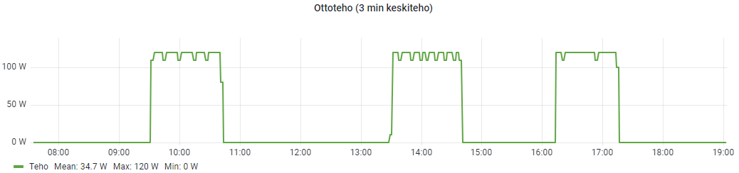

Loppiaisaaton hintapompsahduksessa tossu oli seis, mutta ensin vain kaukosäätimestä. Vasta illalla huomasin, että pumppuhan otti päivän aikana pitkiä aikoja sähköä reilun 100 W teholla, niinpä laukaisin vikurin jotta tuhlaus loppuu tykkänään. Olikos nämä nyt sitten kompuran lämmitystä johtamalla sähköä käämeihin, vai mitä?
puuhis
katso liitettä 93280
Sulanapitovastus - plussamallissa ainakin on aina päällä kun on pakkasta. Lieneekö tuossa graafissa lämpötila ollut nollan tienoolla ja käynyt päällä aina pakkasella?
