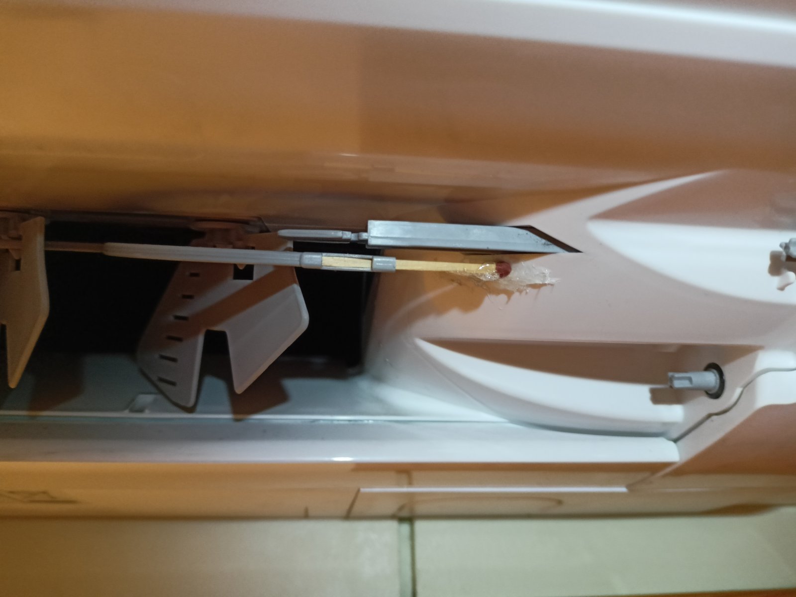

Loppui sivuttaissiipien pakkokääntely nyt! Ohjaustankojen irroitus, pari tulitikkua ja kumiliima riitti.
Nyt voin käyttää kapulan kautta asetuksia kuten takkatila/hi-power/pelkkä puhallus, ilman että laite kääntää siivekkeet suoraan (jos ne alunperin oli v-asennossa) eli vasemmalle ja oikealle. Ihmeellinen bugi jätetty premium tason laitteen ohjelmistoon.

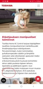

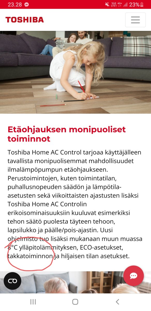

Laitoin vielä pitkän selityksen ongelmasta tuonne sähköpostiin mikä näkyy play kaupassa sovelluksen kommenttien vastauksissa.
    138,6 KB · Katsottu: 181

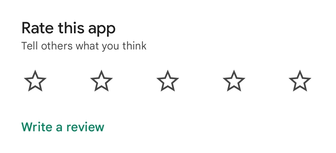

Miten tuonne play kauppaan laitetaan palautetta, en löytänyt moista namiskaa.

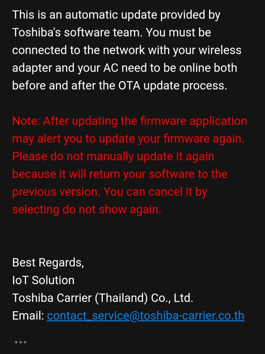

Tällainen vastaus tuli. Voisi todeta että asia on heidän tiedossa ja ongelman ratkaisu työn alla.
Laitoin myös kaukosäätimen pakkokääntö asiasta maininnan ja voisi olettaa että työskentelevät myös sen kimpussa. :) Tuossa myös tuo osoite minne laitoin aiemmin palautetta.
At the time my team knows the issues confronting and they are working to resolve, test, and confirm the case.
This is not a usual situation and we have never experienced a situation like this before.
Anyway, the root cause is unclear now. But we will go to keep close to monitoring this situation again. Please wait, if there are any updates, I will notify you as soon as possible.
Thank you again for your honest feedback, we appreciate each one as it really helps us improve.
Best Regards,
IoT Solution
Toshiba Carrier (Thailand) Co., Ltd.
Email: contact_service@toshiba-carrier.co.th

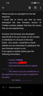

Samaan osoitteeseen laitoin, ja tuli vaan "lisäselvityspyyntö". Noh, laitoin jo pyydetyt lisätiedot.
Sinänsä ihmeellistä ettei voinut viestissä mainita että ongelma on jo selvityksessä?
Please accept my apologies for any inconvenience.
In order to support you through this please record your phone's display and provide basic information as follows to me.
  • Country:…………………....................................
  • Username:……..............................………….….
  • Mobile phone model name:…………….………..
  • Mobile phone OS version:…..………….………..
  • AC Indoor unit model name:…….......................
  • AC Outdoor unit model name:……....................
Best Regards,
IoT Solution

Jaahas, lähiaikoina saanee uutta softaa sisään.
    96,7 KB · Katsottu: 218
    126,6 KB · Katsottu: 225

Mulle tuli jo tuo. Oli vaan sovellus päällä ja yhdistettynä sisäyksikköön eli meni automaattisesti. Nyt sovellusversio on 2.1.00 Mitä kerkesin kokeilla niin nyt puhaltaa takkatilalla mikä pyydetty puhallusnopeus on.

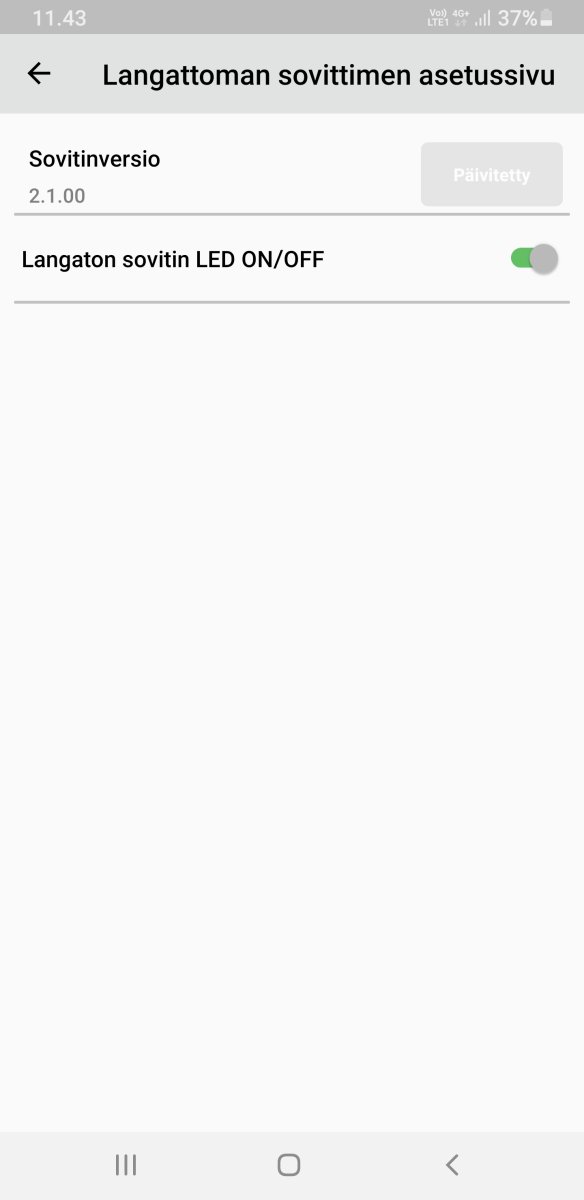

Missä tämä versio lukee?
Äppi kertoi edelleen olevan sama versio, vaikka toshibalta ilmoittivat että nyt on päivitetty jotakin...
Abe
Ohops. Sovitinversiota siis tarkoitin.
Nyt tuntuu pelaavan niinkuin ennen tätä päivityshässäkkää.
Edit:
Näin laittoivat vielä perään viestiä:
Dear xxxxxxxxxx,
The wireless adapter firmware update process is complete. We have updated firmware version 2.1.00
At this time, I would want to look forward to hearing from you about the outcome. If you have any problems, please email me right away.
Thank you for your feedback. we appreciate each one as they really help us improve.
Best Regards,
IoT Solution

Joo mutta mistä tuo sovitinsivu löytyy? Monet kerrat aiemmin sen löysin, nyt ei millään.
Edit löytyi!
Etusivun kautta oli hukassa...
Nyt on modattu versio sisässä, testata kunhan kotiin kerkeää.

Ei ole sivuohjauksen bugia korjattu.
Se lienee sellaisessa paikassa, että jos siihen joskus korjaus julkaistaan, vaatinee se asentajan käynnin erikoiskakella.
Otin sivusiivekkeet irti moottorin akselilta, ja liimasin tulitikulla sivusiivekkeen akselin oikeaan asentoon kylkeä vasten :cool:
Edit joo kuvakin siitä tässä ketjussa ylempänä
