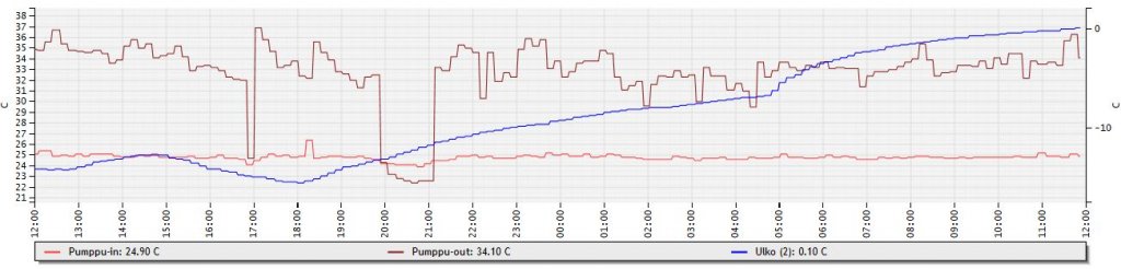

veppi
Aika mielenkiintoisesti käyttäytyy pyynti lämpötila 22C ja puhallusnopeus auto, sininen käyrä on ulkolämpötila (asteikko oikealla), ruskea mittaus laitteen päällä ja punainen on ulostulossa lärpättimien välissä. Mittaukset tehty tellduksella jossa taitaa mittausten väli olla ~10 min.
