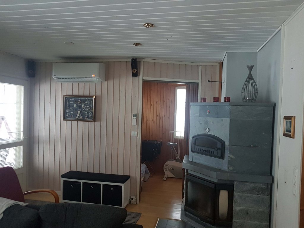

Mulla alkaa olla nyt kova epäilys että pumpussa ei ole mitään vikaa. Vaan sisäyksikkö on asennettu liian lähele varaavaa takkaa. Epäilin tuota asennuspaikkaa kovasti kun asentaja asensi sisäyksikön tuohon kohtaan. Hän väitti että paikka on todella hyvä sisäyksikölle. Itse takkaan on matkaa noin 1,5 metriä. Sisäyksikön yläreunasta kattoon on matkaa 10cm. Kun lämmitän takan niin sisäyksikön kohdalla on katon rajassa lämpöasteita noin 30 astetta ja välillä on ylite 30 astetta. Kahden päivän lämmityksen jälkeenkin on katon rajassa vielä lämpöä 27-28 astetta. Mitä viisammat sanovat tästä sisäyksikkön sijoittelusta?
Opa
Uskaltaisin väittää että kertomasi käytös jossa ulkoyksikkö pyörii ja ottaa huomattavan tehon mutta sisäyksikkö ei pyöri lainkaan, on kyllä merkki viasta eikä väärästä asennuksesta.
Itse olen "tossun" takkatoimintaan oikein tyytyväinen, sisäyksikkö jatkaa puhaltamista samalla nopeudellaan vaikka sisälämpötila nouseekin jostain muusta lämmönlähteestä, tällöin ulkoyksikön tehot putoavat erittäin pieneksi - ehkä jopa pysähtyy. Uskoisin että katonrajan lämpötila alkaa varsin nopeasti madaltua jos sisäyksikön puhallus on enemmän kuin I tai II teholla. Itse käytän lämmityskaudella aina vähintään III tehon puhallusta, pakkaskaudella IV tai V nopeutta - vähän humisee mutta ...
Jos ILPin käynnistää silloin kun takka on lämmin ja katonrajassa kertomasi tavalla lämpöä, voi hyvinkin olla ettei ILP ymmärrä lähteä lämmittämään, mutta en jaksa uskoa että ottaisi kertomasi suuruista tehoa ulkoyksiköllä kuin pienen hetken saadakseen itsensä "käyntilämpöiseksi" jos olisi kunnossa.

Miten lähellä sinulla on takka sisäyksikköä? On testattu että ei ole sammutettu konetta. Onko sulla takkatoiminto päällä?
vepa-2
Kumpi takkatoiminto sinulla on päällä? Miten lähellä sinun ILP on takasta ja missä tilassa sinulla on sisäyksikkö? Meillä on tuo on ongelma niin kuin kuvassa näkyy. Sisäyksikkö on olohuoneessa ja sohvan takana. Jos laitetaan puhallus kovalle niin ei oikeen voi kunolla TV:tä katsoa.

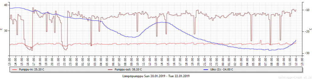

Mistä kohtaa on tuo pumpun out lämpötila on mitat? Tavottaako pumppu tuota asetettua lämpötilaa koskaan vai puhaltaako sisäyksikkö ja ulkoyksikkö kokoajan?
Mulla on telldus lämpömittari sisäyksikon päällä ja piuha tulee sieltä alapuolelle ilmaohjaiten väliin. Tuon telduksen mittausväli on vähän turhan hidas -> ei huomaan kaikkia sulatusjaksoja. Sisäyksikkö puhaltaa lähes kokoajan poislukien sulatusjaksot. Sisäyksikkö on tuulikaapin oven päällä eteisen puolella. Takka ei meillä ole käytössä (avotakka). Tossa graaffissa vasemmanpuoleinen asteikko on pumpunlämpötilat ja oikea ulkolämpötila.
vepa-2
Täällä nyt pakkasta -25 astetta. Pyynti pumpulla 22 ja puhallus automaatilla. Pumppu ottaa tehoja 1,6 KW. Lämpö mitattu siivekkeiden etuosasta 40 astetta. Rummun pinnasta 53 astetta. Lämmintä piisaa hyvin asunnossa. Eli pumppu toimii näin erittäin hyvin. Vai mitä viisaammat sanovat? Nyt lämmitän takan ja laitan pumppun sitten takka 2. Katsotaan lähteekö pumppu normaalisti puhaltamaan kun se haistelemaan että tarvitaan lämpöä lisää.
