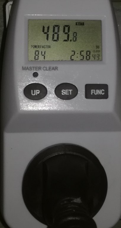

Taas tykkää pumppu vaan lämmitellä tunteita, laitoin sitten takkatoiminto 2 päälle että saa sen 500w sisälle mitä pumppu käyttää.
Puhallusteho vastaa n.manuaali 2 ja mittarissa näkyy puhallus ja imulämpötila
Tässä tulos
