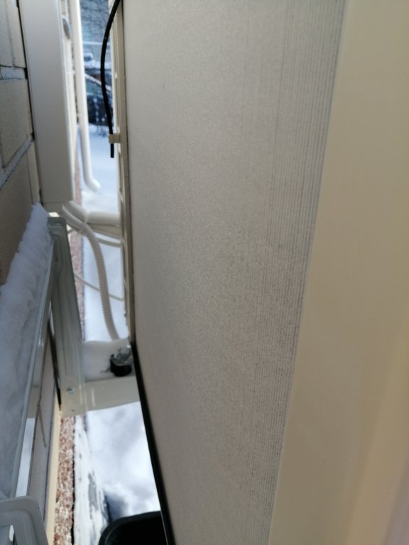

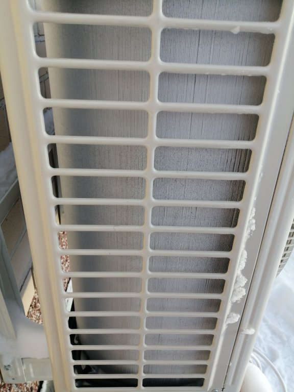

Nyt yöltä hieman dataa saatu raavittua. Eli sulatukset on pysynyt suht tasaisina koko yön n. 1h- 1h 15min
Kosteus pysytellyt tasaisena 88-90% ja lämpötila pysytellyt -9 - -11 välillä.
Pumpun asetukset pysynyt ennallaan. pyynti 21,5, puhallus 3, ka.otto 1300w
Juuri sain mitattua sulatusvedet kennosta, jota kertyi noin 4dl

Sehän toimii ihan pilkulleen jo vakiona tuossa tilanteessa.
Lamellien välit pääosin tukossa joten ilmavirta estyy ja sulatus tulee tarpeeseen.
Uskaltaisin väittää että tuo tekee säästöjä tuossa kohteessa kun asennuspaikka ja asetukset tarjoaa pumpulle kuormaa. Tuon huomaa tuosta vesimäärästä mutta varmaan myös talon energiankulutuksesta, jos siitä on verrokki dataa.
Kevyt laskelma: vrk sisäänotto on 24*1.3kwh eli 31kw ja Coppia varovaisesti arvioituna 2.4(vtt testi hz25tke mallilla) niin nettona tienaa karvan yli 40kwh vuorokaudessa.

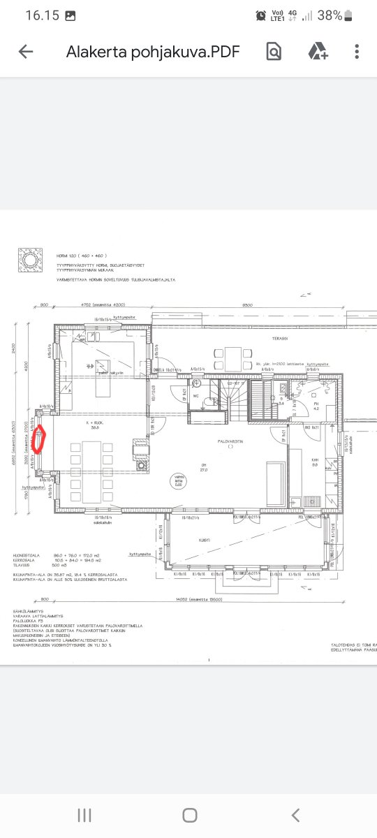

Pumppu olisi tarkoitus nyt viimeistään tulevaa talvea ajatellen hankkia. Eräs tuttu kauppasi mallia hz25xke. Toki kaikki myyjät kehuvat omaansa, mutta onko järkevä valinta noin 2000€ asennettuna? Vai katsonko vielä jotain muuta merkkiä/mallia? Pää tarkoitus on lämmitys, ehkä myös kesäisin viilennys.
Talo on suorasähkö lattialämmityksellä, 2 kerrosta, vajaa 100 neliötä alakerrassa ja varaava takka. Pumppu tulisi alakertaan takkaa päin puhaltamaan.
Punaisella merkitty kohta on ajateltu sisäyksikölle
