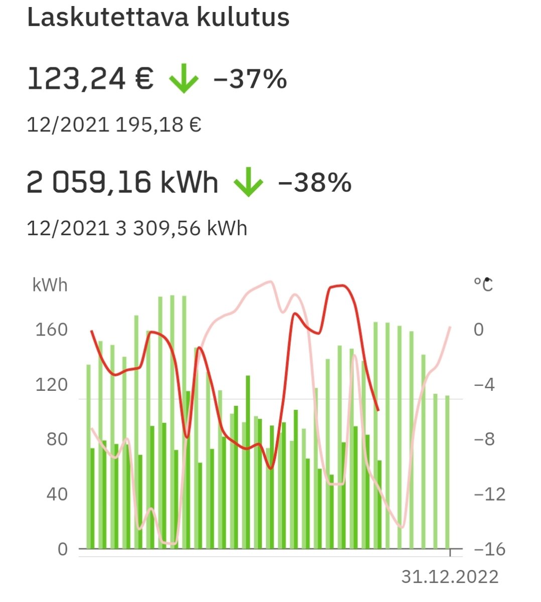

Omat 2kpl hyrränneet loistavasti, sähkönkulutus tippunut n. 40% vertailukelpoisina päivinä. Toki ei yhden yhtään sähköpatteria ole nyt päällä myöskään.
Edit: Ulkona - 3, lämpöä reilusti ja puhallus täysillä, sulatti n. Tunnin jakson jälkeen. Kuulostaa lyhyeltä?

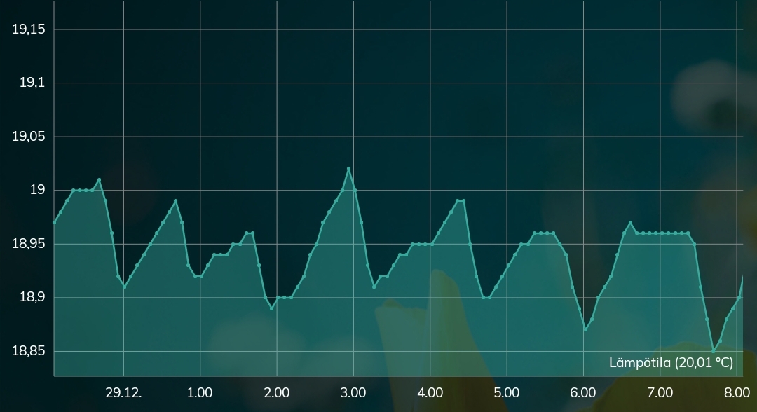

Jaa se oli 5sek, ihan kuin jostain oisin lukenut 3sek. Oli molemmissa pois päältä, katsotaan miten vaikuttaa. Sulatukset tuntuivat olevan kellolla 1h15min välein
Edit: nyt klo 14 lähtien ollut tuo "New deice" päällä ja ei ole sulattanut kertaakaan omaan korvaan. Toki plussalla oltu, mutta ennen tuota muutosta sulatteli.

Mielestäni tuo uusi sulatus oli päällä jo oletuksena…
Meillä ei ollut kummassakaan (lokakuun puolivälissä asennettu). Manuaalissahan sanotaan että se on oletuksena päällä, mutta eipähän ollut. Oisko tehtaalta tullut erä koneita tuollaisilla asetuksilla.
