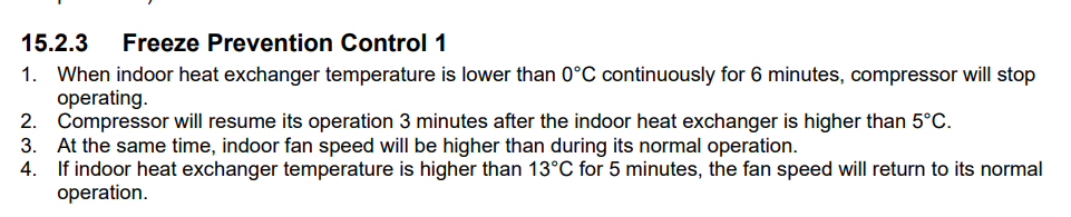

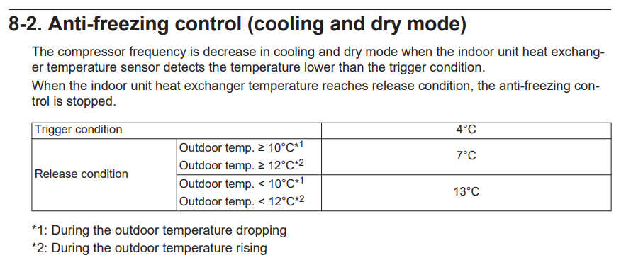

Tässä aiempaa juttua Toshibaa koskien. Kaikki laitteet alkavat jäähdytyksellä rajoittaa joko kompressorin tehoja jos kennon lämpötila lähestyy 0C.
Tässä Fujitsu

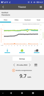

Tuo seuranta vaikuttaa hyvinkin spot-on, mut kyllä toivoisin vähä skaala asetuksia ku max kWh on 25 per tunti?? Ja lämpötila 45c-(-35c) xD Ohessa kuvatus.
Itsekin kaipaisin asteikkojen dynaamisuutta ja voisi olla vielä mahdollisuus klikkailla tuntien kohdalle tarkempien tietojen saamiseksi…
En ole vielä ehtinyt kaivaa mihin voisi laittaa palautetta…
Mitä tarkoitat asteikkojwn dynaamisuudelka ? Itse käytän nexan lämpöantureita sisällä ja yksi sidottuna pumpun ritilään niin saa pihalluksen lptn. Nuo pumpun oman appin graafit on niin karkeita ettei niillä ter mitään.

Samaa mieltä. Tuo tehoskaalaus on kyllä ihan hyvä kun katsoo viikko tai kuukausikulutuksia kun niihin on ynnätty päivittäinen koko kulutus. Mutta yksittäistä päivää katsoessa tuntikulutuksen palkit on kyllä surkean lyhyet. Ja tuo lämpötila-asteikko... tietenkin sen pitäisi olla automaattisesti skaalautuva, asteikon ylärajana päivän ylin, asteikon alarajana päivän alin lämpötila. Ja myös tehon otto juuri nyt ja sulatukset pitäisi nähdä. Itsellä wke malli mutta samat softat on siinä.
Edit. Jaa mutta juu, kun samassa graafissa on myös sisälämpötila niin se vaikeuttaa skaalaamista. Vaan tarvitseeko näitä esittää samassa graafissa ulkolämpötilan kanssa.
Tuonne pitäis päästä dataan käsiksi myös netin kautta ja pitäis pystyä viemään datat exceliin. Mitään kautta tuo ei liene vielä mahdollista?
Pääsisi yhdistelemään maalämmön ja muun sähkönkulutuksen yhteyteen tämän laitteen kulutustietoja.

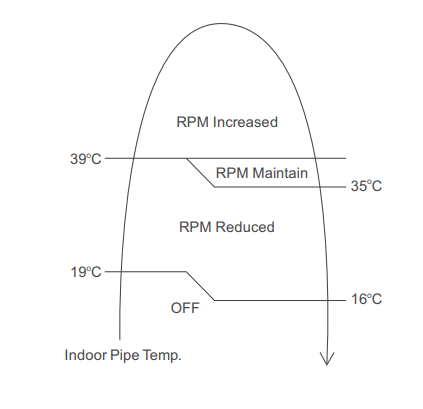

Panasonic on perinteisesti rajoittanut puhallusnopeutta kennolämpötilan perustella vaikka olisikin valittuna manuaalisesti jokin nopeus.
Tällainen kuvio löytyi tuolta SM:stä. Laite on "tyytyväinen" tuossa 39-35 C välillä. 8)
