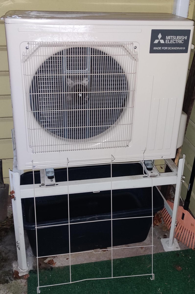

Irroitin omasta RW35 pumpusta tuon kuvassa näkyvän suojaritilän. Mielestäni ainakin ilmavirrasta johtuvat äänet vähenivät. Ovatko muut tehneet saman modifikaation?

Kysyin tuota Asentajalta, hän sanoi että se on pelkästään kuljetussuoja, ja pitää poistaa ehdottomasti. Muuten sulatusvedet saattavat jäätyä siihen ja aikeuttaa ääntä ja jäätymistä.

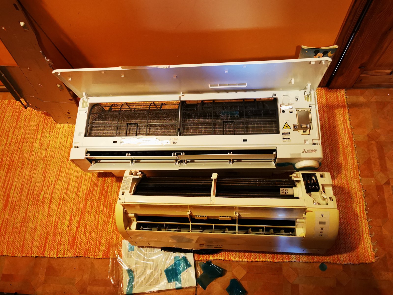

Rw on massiivinen sisäyksikkö, tässä vanhan ivt rinnalla malliksi. Pakkasta -10c ja puhallus oli +62c, hiljainen ja hyvät ilmansuuntauksen säädöt. Ota huomioon myös asennusohjeessa että tarvitsee 9cm yläpuolelle tilaa. Ulkoyksikkökin myös isompi mitä muissa

Asennuslevyn yläreunasta kattoon 93 mm. Itse laitteesta hieman vähemmän toki. Olisiko n. 70 mm?

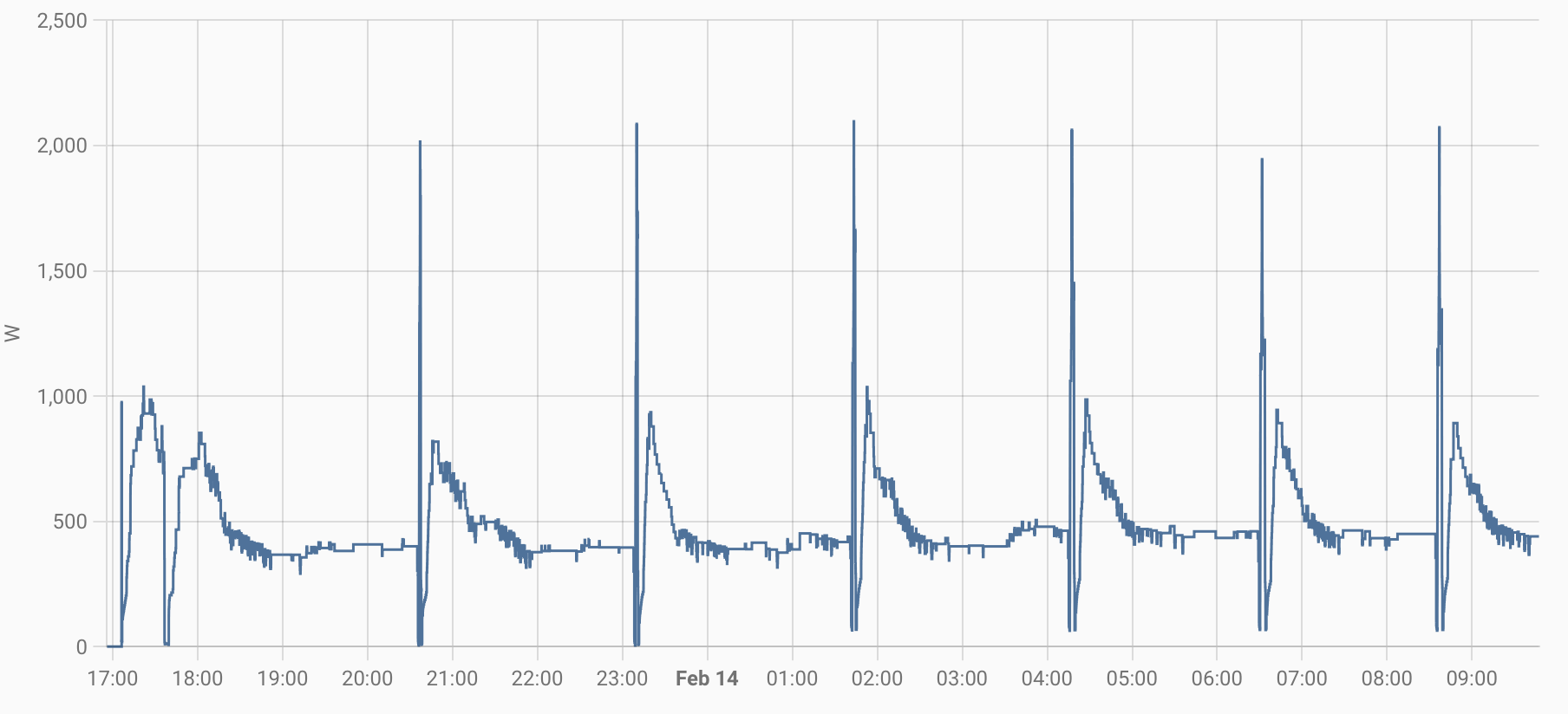

Mitähän virtapiikkejä RW imaisee sulatuksen alussa? Tai näyttäisi siltä että juuri ennen sultatusta.
Tämä on Shellyn mittaustuloksia. Eilen asennettiin Shelly mittaamaan.
Sama nähtävissä LN ja FT pumpuissa mutta piikit hieman matalampia.
Lämmittääkö sisäkennon kuumaksi jotta sulatus olisi nopeampi?
Tuo ei taida onnistua kovalla pakkasella kun kaikki tehot jo muutenkin käytössä.

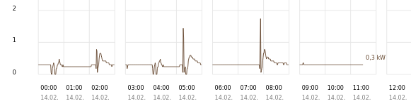

Aika samanlaista käyrää täällä. Millä sinä teet nuo käyrät? Oma on fissiosta, mutta appiukolle pitäisi virittää joku tapa saada minuuttitarkkuudella käyrää. Shellyn oma ei riitä tähän.

Yllättävän korkean piikin tekee. Yli 2kW.
Jos on 10A sulakkeen takana niin voisi jopa hieman jännittää.
Saa nähdä miten korkealle nousee kovalla pakkasella jatkuvassa käytössä. Sen toteaminen taitaa jäädä ensi talveen. Maaliskuun kelit tuntuisi jo nyt olevan.
Meillä kävi RW35 kauppias, joka sanoi, että noita yleisesti pistetään 10A sulakkeen taakse sisäpistorasioihin, ellei samasta "oteta mitään isompia tehoja muihin laitteisiin". Eikä jaksanut katsella sähkökuvista, että mitä kaikkea on saman johdon takana (on IV-kone ja kolmas pistorasia, missä milloin mitäkin kytkettynä).
Mutta oliko siis tieto jollakulla, että mistä nuo piikit johtuvat? Oli se sitten sulatuksen alussa tai juuri ennen sulatusta, niin mikä siis tekee tuon?
