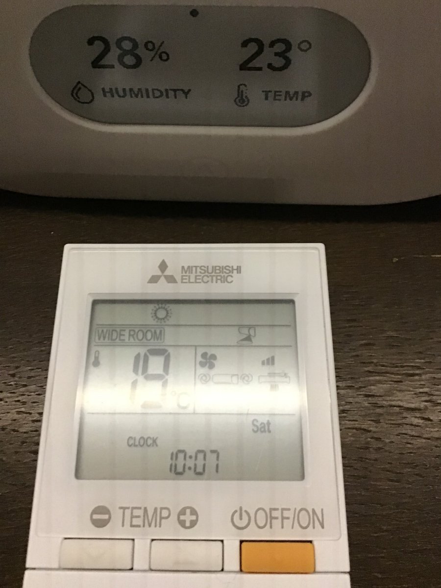

Onko tämä ”se” kolmonen?

Miksi kovemmalla pitäs olla kun lämmintä riittää pienemälläkin puhallus teholla. Toki jos haluaa olla kuin saunassa niin sitten tehot tappiin. Onneks sauna lämpenee puilla. Niin ja korjatakoon että on sillä ensimmäisellä "palkki" asennolla puhallus. Onko se sitten 2/5.

Lämpö leviää isommalla puhallinnopeudella tasaisemmin koko kämppään, ei siis lisää lämpöä. Ja jos lisää, niin pyyntiä hieman pienemmälle. Tasaisempi lämpötila on mukavuustekijä.
Juu sinulla nyt 2/5. Kokeilepas 3/5 nopeudella ja jos tuntuu, että liian lämmin, niin pudota pyyntiä 0,5 astetta tai kokonainen aste, kunnes on sopiva lämpötila taas..

2/5 with wide range = 3/5 without wide range.
Ja jos 2 tai 3 nopeus on teidän mielestä hiljaista, siis joko on asunnon muu melu liian korkea, tai sitten suosittelen korvalääkärille visiittiä. :)

No tuo on ihan järkeen käypää pitääs kokeilla nostetaan puhallusta yhdellä ja lasketaan pyyntiä 1-2 astetta.

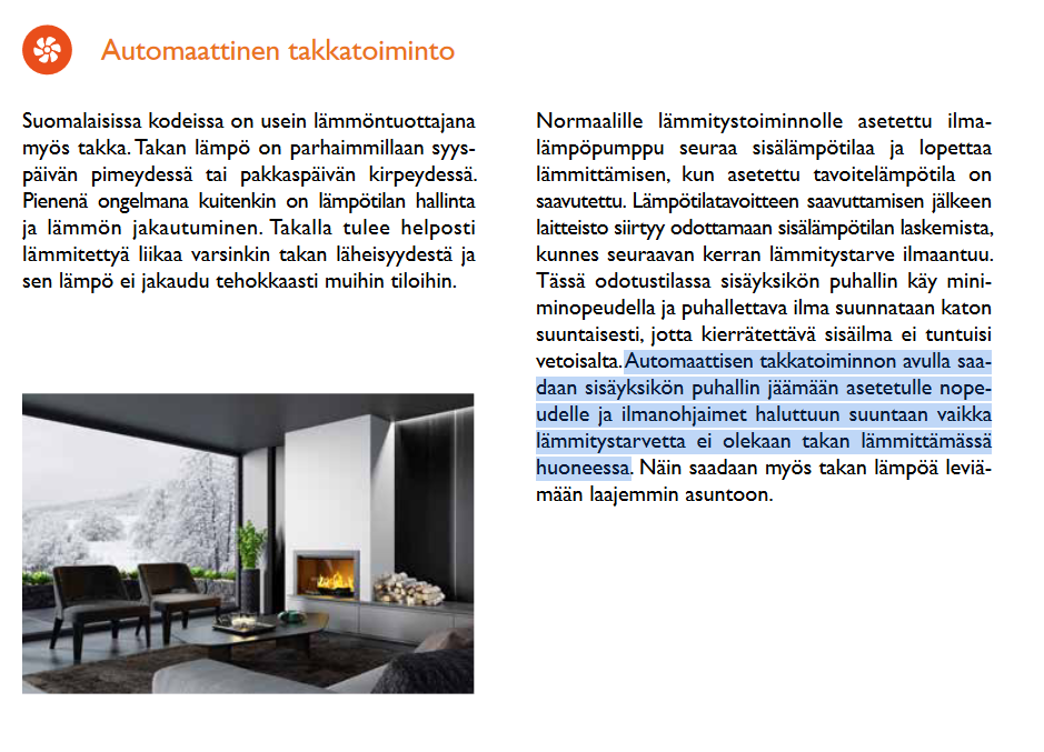

Tollainen tarttui silmään kun lukaisin rw:n esitteen läpi.
Se on hyvä aina lukea nää esitteet vasta oston jälkeen :D
Eli mitähän noi siivet tekee kun välillä nousee ylös?
cleaf
Sulatuksella ainakin nousee ylös, mulla ei takkatoiminto ainakaan pelaa. Puhalluskin hiipuu.
Itseasiassa mulla ei oo enää tuon melcloudin päivityksen jälkeen tainnut tota siipien nostoa tapahtua, oiskohan joku softavika ollut minkä korjasivat siinä päivityksessä.
