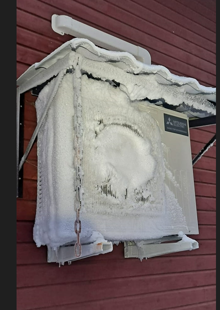

Kuva on komea. Mutta ilmalämpöpumpulla ei ole mahdollisuutta sulattaa kuvassa näkyviä pintoja. Keliolosuhteet ovat olleet yksinkertaisesti liian kovat pumpulle. Tuohon ei auta mikään muu kuin ajoittainen huputus ja jäähdytyksen käyttö, tai pumpun asennus johonkin paikkaan missä siihen ei juuri koskaan pääse tuiskuamaan, esimerkiksi ison autokatoksen perukoille. Jos sellainen ei onnistu, pari strategisesti sijoitettua tuijaa pumpun edessä saattaa vähentää tuulen ja tuiskun vaikutusta.
Tuosta katoksesta voi olla monta mieltä. Itse suhtaudun tuohon erittäinkin negatiivisesti, se on liian liki ulkoyksikköä. Se haittaa sulatushöyryjen nousua ylöspäin, huurut tarttuvat kylmiin pintoihin mihin osuvatkaan. Lisäksi tuo aika pitkälti estää huputushoidon.

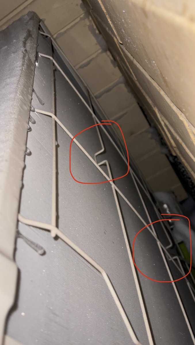

Ulkoyksikön ritilän jäätyminen voi käytännössä tapahtua muutamalla tapaa. 1) Sulatusten aikana, jos ritilä on puhallettu pakkaselle lämmityssyklin aikana, ja siihen tuiskuaa kosteaa räntää tai alijäähtynyttä vettä. 2) sulatushöyryistä, jotka tarttuvat ritilään ja mahdollisesti sulatuksen aikana ritilälle sataneeseen lumeen. 3) katkokäynnillä, off-jakson alussa kun ulkoyksikön pinnat ovat ulkoilmaa kylmemmät, siihen voi tarttua reippaasti räntää.
Silloin kun ulkoyksikön puhallin pyörii lujaa, mikään sade ei pitäisi tuohon ritilälle asti oikein päästä.
Minulla kovassa lämmityskäytössä eli 198 neliön kerrosalan kuormalla tuollaista ulkoyksikön ulospuhallusritilään tarttunutta huurretta kertyi kovilla pakkasjaksoilla, ja tulkitsin sen olevan sulatushöyryä. Ei sitä koskaan noin paljon ollut, mutta jonkin verran kuitenkin, siinä määrin että hieman sai jo kulmakarvoja nostella. Varsinaista huppusulatusta en tainnut tarvita ennen kuin nelitieventtiili luovutti.

Kyseisessä asennuksessa ei ole enää viikkoihin ollut tuota katosta. Jäätymisongelmaan se ei ollut vaikuttanut. Pumppu on myös pidetty puhtaana lumesta.
Sinänsä sulatus toimii, ja kenno sulaa alkuun puhtaaksi, mutta kun jäätä alkaa kertyä ulkoyksikön reunoille, se kertyy lopulta myös paksuksi kerrokseksi kennon eteen, jos asialle ei tee mitään ennen kuin jääkerros leviää reunoilta kennoon.
Lähteekö tuossa puhallin päälle liian aikaisin sulatuksen jälkeen? Jos vedet eivät ole ehtineet kennosta tippua, ritilä ja myos sivuosa kennosta saa melkoisen vesisumun.

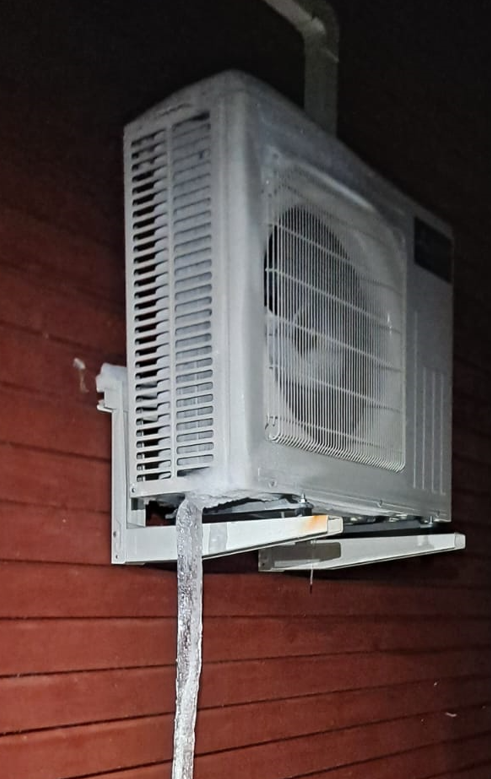

EIhän tuo jääpuikon paikka mikään normaali veden poistumisreitti taida olla. Koneen etureunaa pitäisi hiukan trimmata prikoilla ylös, jotta vesi valuisi taakse ja sieltä ulos. Pohjallahan pitäisi olla vastus joka pitää normaalit vedenpoistoreiät auki ja jäästä vapaana. Mahtaakohan se toimia ylipäätään?
Ulkoyksikön asennolla ei kuitenkaan pysty vaikuttamaan tuon taivaallista siihen mikäli yläpää kerää jäätä. Oletan nyt, että etäisyys seinästä on riittävä ja että kylmäaineputkien muovikotelo ei blokkaa ilmavirtaa toiselta sivulta.

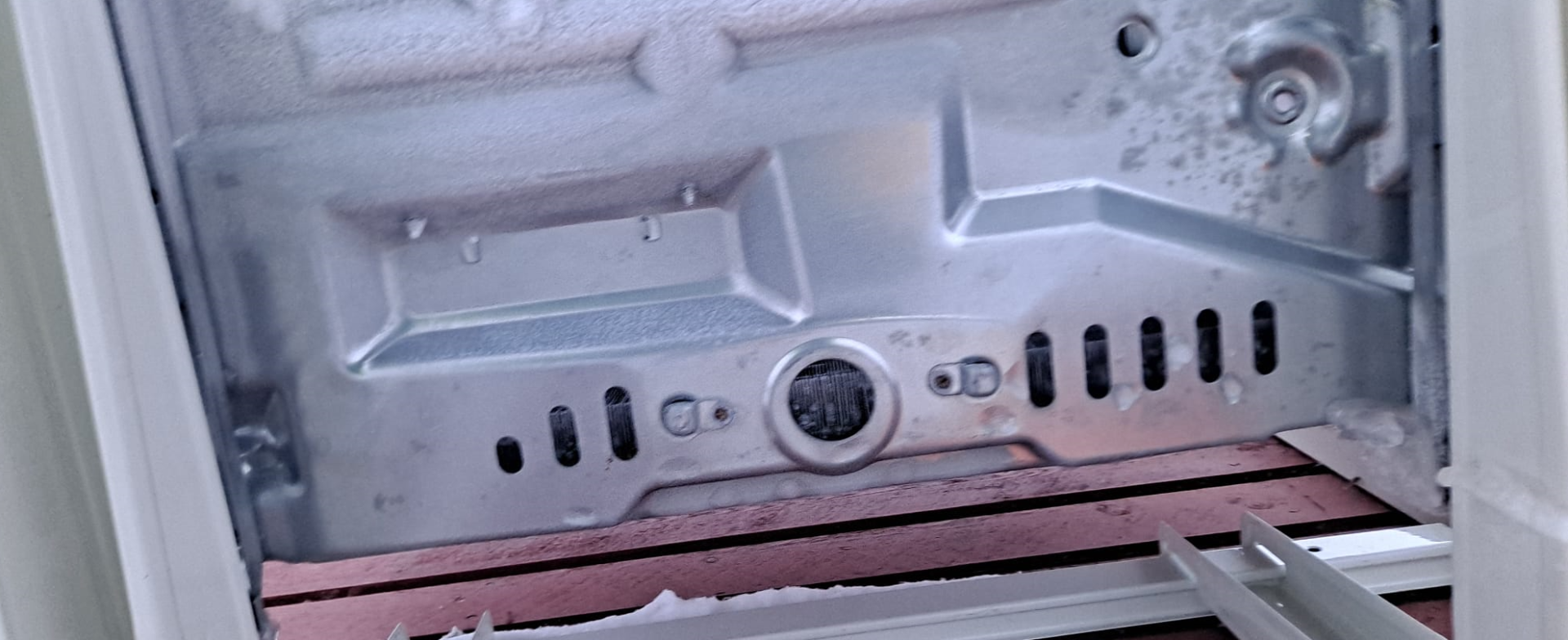

Vastus toimii, mutta kun pumppua katsoo altapäin, esim. tämä vasemmanpuoleinen nurkka on kuurassa myös pumpun alta, sillä vastus ei taida kulkea ihan sieltä nurkasta. Muuten tuo pohjalevy on sula ja pysyy sulana, ja kun puhaltimen ritilän välistä katsoo, vastus näkyy olevan paikallaan. Se ei vaan kulje aivan tuolta jäätä keräävän nurkan kautta.
Pitää kuulostella, tekeekö asentaja jotain muutoksia jos ei vikaa löydä.
Onkohan joku mennyt tukkimaan siitä nuo reiät.
Kyllä Mitsun ulkoyksiköissä minun havaintojen mukaan tulee aika yleisesti vähän vettä myös tuolta vasemmalta. Esim. mulla maatelineellä kaksi LN25 pumppua ja molemmissa pientä jääpuikkoa tulee myös tuonne vasempaan reunaan, mutta ei sentään ihan tuohon malliin. Samoin nähnyt monessa muussakin kuvassa, että vettä valuu myös vasemmalta.
ongelma voi olla tässä, lämpimälle pohjalle jää vettä ja potkuri puhaltelee sitä sitten jäätymään eri paikkoihin. Sitä pohjalevyä ei pidä lämmittää, vaan pitää keskittyä siihen että kaikki vesi saadaan äkkiä ulos - eli lämmitetään kennosta tippuva vesi ja saatetaan sen reitit pohjan reikiin - vastus hiukan irti pellistä.
Tuo pohjan rakenne näyttää vähän siltä, että vaikka pohjassa on aika vahvat vesiurat päädyssä oleva kennon osa ei ole uran päällä vaan ainakin osittain pellin suoralla reunakaistalla josta se voi mennä joko ulos puikoksi tai uraan. Tämä ei lopulta ole ongelma jos vastus on kunnolla kennon alla.

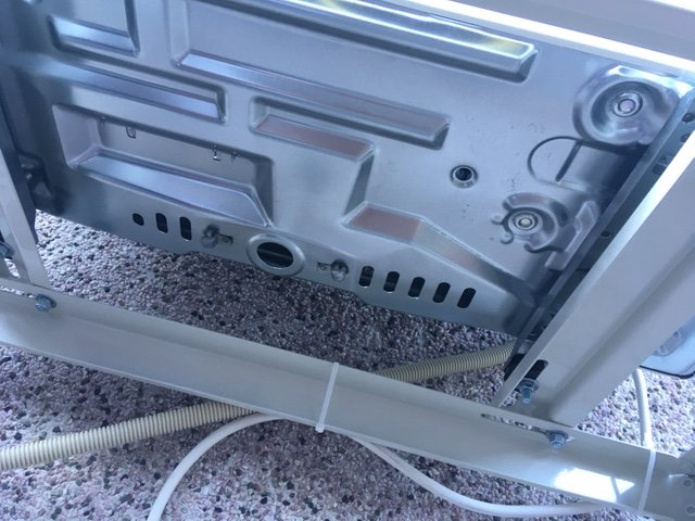

Näyttää kone olevan liian lähellä seinää
Sain mitat tutulta, ulkoyksikön takaosan etäisyys seinästä n. 165mm yläosan kohdalta ja 175mm alaosan kohdalta. Käsittääkseni nuo etäisyydet ovat asennusohjeen mukaisia, ja kallistustakin on jo hieman kuten joku aiemmin vinkkasi.

Auki näyttävät olevan. Tuosta kuvan yläreunastakin näkee, että pohja kerää kuuraa tuolta osalta, missä lämmitysvastus ei kulje.
Kallistusta ei ainakaan ole niin paljon, että vesi lähtisi etenemään kohti pohjalevyn takareunaa. Toki sen voi aiheuttaa myös pohjalevylle kertyvä jää itsessään, jos se tuppaa tekemään itse itselleen esteen ja loppu valuu sitten noin. Ehkä Mitsubishin pohjavastuksen suunnittelussa on tapahtunut moka, siltähän se alkaa kuulostaa jos se ei tuota vasenta nurkkaa kata. Sinänsä Mitsulla se vastus on keskimääräistä vakuuttavampi toteutukseltaan, se kulkee juuri siellä missä se on tehtaalla suunniteltu kulkemaan.

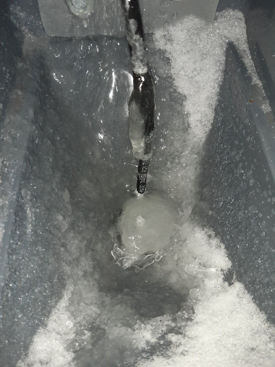

Mulla kaksi konetta Vantaalla, toinen alakertaan 100m2, toinen yk 40m2. Kaikki muut reiät tukittu paitsi tuo suurin pyöreä. Koneen vasemmat sivut suojassa lumituiskulta. Toinen kone kokonaan suojassa terassin alla. Sulatusvedet ohjattu talon alapohjaan josta ne pumpataan pois. Toistaiseksi toiminut ok. En ole käyttöön juurikaan perehtynyt, laittanut ne puhaltamaan lämmintä fan 3/4. Takkaa poltetaan pesällinen päivässä pakkasilla.
Täytyipä oikein rekisteröityä jos olisi jotain annettavaa keskusteluun. Mielenkiinnolla ja kiitollisena jaetuista tiedoista olen palstaa lueskellut muutaman kuukauden. RW25 pumppu asennettu reilu kuukausi sitten, ohessa kuvia omasta vesien keruusta. Sadevesiviemäristä 32mm putkella pumpun alle ja siihen jatkoksi suurin suppilo minkä löysin. Suppilo meni suoraan 32mm putken muhviin ja takareunasta kiinni maatelineessä. Valmiina on myös 2m sulanapitokaapeli, mutta vielä ei ole ollut tarvetta kun poisto menee suoraan alas styroksin alle. Tuon 90° putkimutkan tein 2x45°, jotta kaapelin sai varmasti pujotettua.

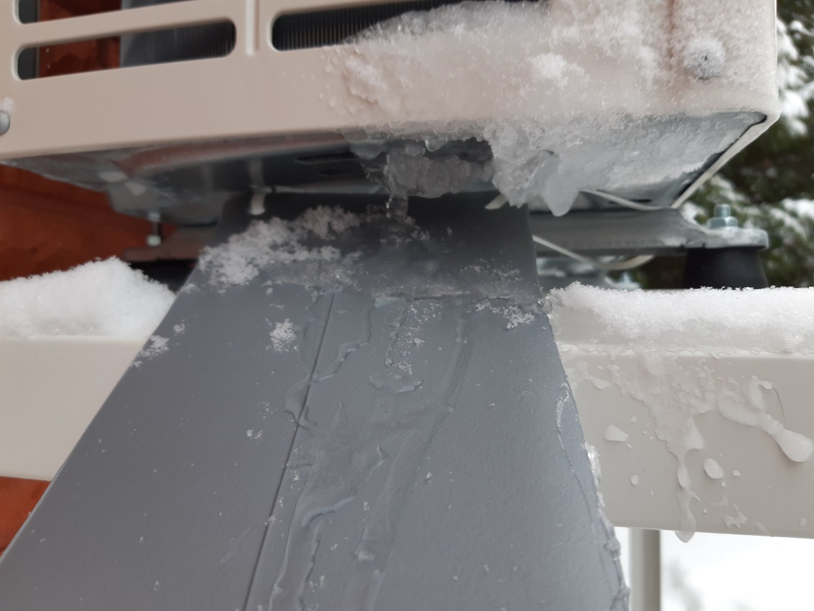

Vedestä iso osa tulee onneksi siitä keskireiästä, mutta myös pienemmistä varsinkin plussakeleillä. Ainakin itsellä tulee vähän enemmän reiän (edestä katsottuna) vasemmalta puolelta ja loraus pumpun vasemmasta päädystä. Joka tapauksessa joku leveämpi keruu tarvitaan jos kaiken haluaa putkea pitkin pois.
Vettä tulee 0,4-0,8L kerralla, nollakeleissä sulatuksia oli jopa tunnin välein, pikkupakkasilla 1,5-2h.
150m2 2008 rakennettu 1-kerros talo pysyy vielä hyvin lämpöisenä pelkällä pumpulla, ottotehot noin 500W kun ulkolämpö -4C, koti-coppeja laskeskellut 4 molemmin puolin. Ainakin toistaiseksi varsin tyytyväinen pumppuun (ja siihen että tein kunnon viemäröinnin).

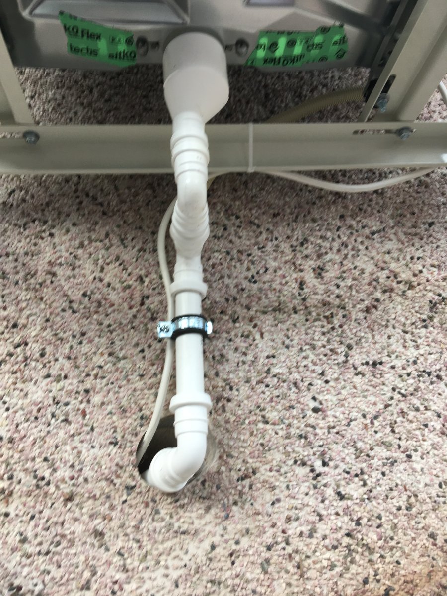

Jatkanpa tähän liittyen kokemuksia, kun ainakin @jviirret oli kiinnostunut putkitusten toimivuudesta pakkasillakin (asennuskuvat siis viestissä #322).

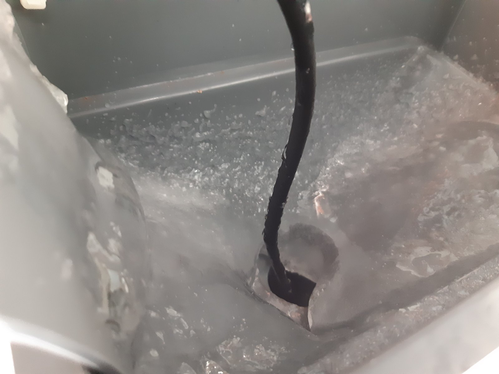

Poisto pysyi auki useita päiviä vielä -10-15°C pakkasissa vaikka suppiloon alkoikin jäätä kerääntyä (ensimmäinen kuva). Vasta kun pakkasta oli vuorokauden lähemmäs -20°C niin suppilon <32mm poisto jämähti umpeen. Nämä siis ilman sulapitovastusta. Tämän jälkeen tökkäsin töpselin seinään ja sulatin suppilon parilla kastelukannullisella kuumaa vettä. Ainakin seuraavan vuorokauden suppilo pystyi auki -20°C, ja tämän jälkeen ollut "huoltovapaa" 0- -15°C lämpötiloissa. Valitettavasti tuon kovempia pakkasia ei ole vielä uudestaan tullut.
Kennon sulatus toimii hyvin, noin tunnin välein nollakeleissä ja kovemmilla pakkasilla lähemmäs 2h.
Kuten viimeisimmissä viesteissä on päivitelty, vasemmasta päädystä vettä tippuu sulatusten aikana ja jäätyy vähän tuohon kulmaankin, ei toki itselläni aivan niin näyttävästi. Oma ulkoyksikköni näyttää olevan vain 10 cm seinästä.
Sisäyksikkö on vielä toiseksi suurimmalla nopeudellakin varsin äänetön, mutta sulatusäänet toki huomaa. Ulkoyksikkö pitää oman huminansa varsinkin kovemmilla tehoilla, joten makkarin seinän taakse en kyllä suosittelisi.
Hyvin karkeat koti-cop mittailut: 0°C: 4-4,5, -5°C: 3,5-4, -10°C noin 3,5, -15°C noin 3, -18°C noin 2,5.
