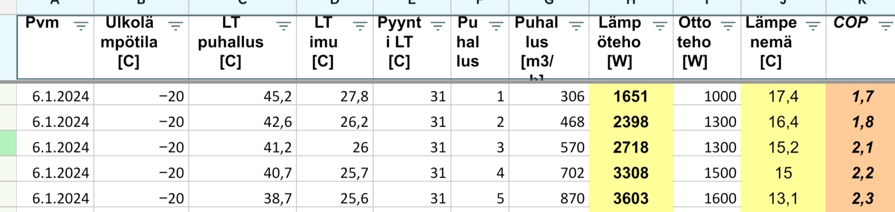

En malttanut odottaa huomiseen vaan otin mittaussarjan @-20c. Maksimipuhalluksella näyttäisi irtoavan n. 5kw tehot. Ero on selkeä verrattuna viime vuoden vastaavaan sarjaan. Joku jarru tuossa softassa edelleen on kun ei 2 ja 3 nopeudella nosta lämpöjä 55c niin kuin vanhemmalla softalla teki lauhemmissakin keleissä. Huomenna mittaillaan lisää jos pakastaa niin kuin on povattu

Pysykö sulla 5 puhalluksella 2360W ottoteho koko lämmitysjakson sulatuksesta sulatukseen?
pihi
En ajanut koko jakson yli mutta vähän vajaa tunnin pätkä meni käytännössä koko ajan yli 2,3kw otolla
Onkos nyt kylmempää ja pysyykö sulla edelleen tehot korkealla? Mulla kyllä tekee kuten ennenkin, että pudottelee ottotehoja lämmitysjakson aikana. Esim eilen -24c nurkilla piikkasi 2.0kw ja siitä tasoittui 1.9Kw nurkille ja tuosta sitten asteittain pudotteli tehoja ollen lopussa 1.5Kw.

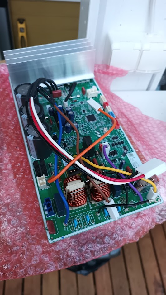

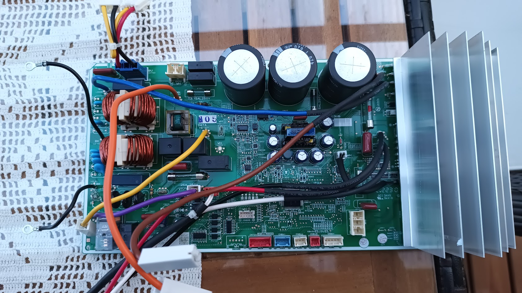

Oliko joku selvittänyt mistä erottaa onko uusi vai vanha kortti?
Kortissa joku eri printti tms?
Uusissa pumpuissa joissa päivitys laitettu jo tehtaalla, voisi olla joku eri versiotieto ihan tyyppikilvessä.

En itse ainakaan nähnyt mitään eroa kun silloin tutkailin niitä. Toki jos joku yks ihan pikku numero tms on jossain niin sitte..
Uusi:
vanha:

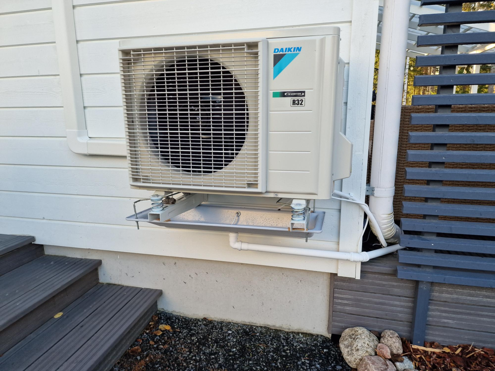

Tuossa nyt jotain kuvia;
Ja tuossa;
Ja tuossa;
Kiitokset. Tämä on vissiin nyt siis sitä kun ei ole laitetta pihallaan edes nähnyt... Eli vesi ohjautuu ja valuu kootusti tuosta yhdestä pyöreästä reiästä alas suppiiloosi? Entäpä saattolämpö? Saitko sen lähtemään laitteesta itsestään eli onko siinä jo valmiina "lähtö" saattolämpöä varten - joissain pumpuissahan sellainenkin on? Vai jouduitko virittämään sen erikseen putkistoosi?

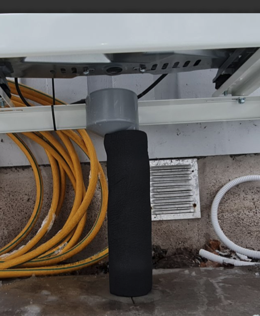

Väärän merkkinen kone mutta tällainen kaupasta saatava sulamisvesikaukalo+saattokaapeli -kombo.
haraldh
Tuossa on sulanapitokaapeli joka ohjataan erikseen niin että alle -10°C lämpötiloissa Shelly laittaa sen päälle. Joskus sekään ei riitä jos on todella kovaa pakkasta. Pitäisi saada tuo itse suppilo lämpimämmäksi, siihen kertyy kovassa pakkassaessa ajan myötä jäätä osin kylmään sulanapitokaapeliin ja aukko pienenee. Sulanapitokaapeli ei jaksa sulattaa sitä. Pitäisi ehkä laittaa kiepille sitä kaapelia tai sitten vain käyn kannun ja kuuman veden kanssa kerran-pari talvessa sulattemelassa sitä.
Huomaa että ellet tee tuollaista maan alle menevää putkea nyt, sitä ei oikein voi tehdä jälkeenpäin kovin helposti kun tuota ulkoyksikköä ei siirrellä noin vain. Voi ehkä roikottaa lappeesta sen aikaa kun kaivaa?

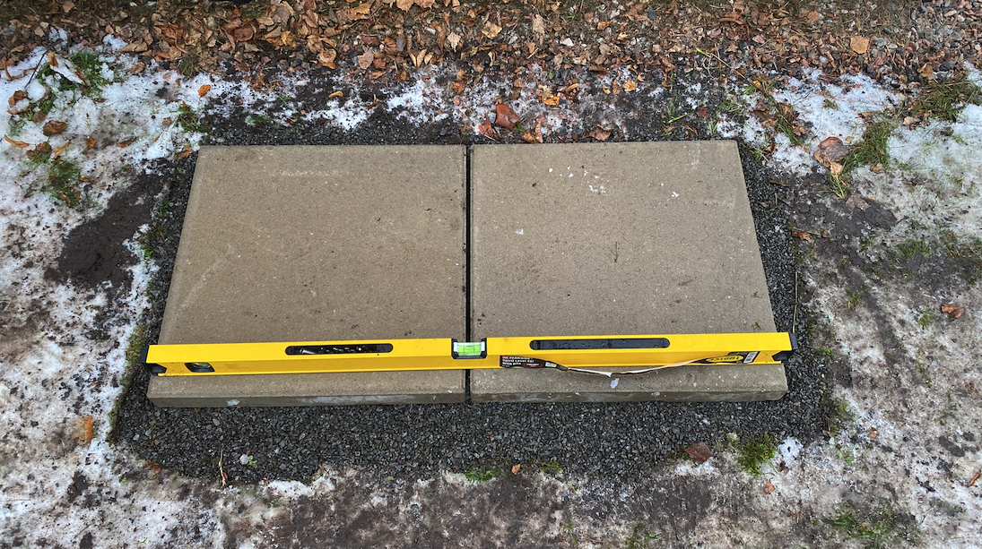

Joo, sitä oon vähän pelännytkin, että tuo tulee ongelmaksi... Täytyy huomenna puhua asentajien kanssa asiasta myös.Ehkä heillä jotain ideoita. Mulla tosiaan tulee maatelineelle kahdelle laatalle eli sellanen perusasennus. Mutta en tosiaankaan haluais juosta tyhjentelemässä saavia tästä eteenpäin maailmantappiin...
Ton sun valun putkineen muistinkin ketjusta. Itse tässä juuri tällä hetkellä pohdin, että voisiko tehdä sellaisen viistoon lähtevän putken joka lähtee maan alle laattojen päädystä..Siis kun en nyt tähän hätään muutakaan keksi.. Tossa yllä olevassa Daikinin kuvassa on eräs siihen viittava vaihtoehto.. Jäätymisen suhteen tää Espoon eteläkärki ei oo Suomenn pahin paikka, mutta toki tännekin niin kovia pitkiä pakkasjaksoja tulee, että talosta jäätyy vesiputkekin, jos saattolämpö ei päällä ja pahimmilla pakkasilla viisasta valuttaa hanojakin..
Toimii varmaan vinoputkikin. Tuo mun ei ole valua vaan kaksi 50 cm laattaa kraudasta. Remmillä kiristin yhteen että sain reiän tehtyä saumaan.
Aa, no samanlaiset laatat sitten hommasin. Tossa just kun asennetaan, niin päätettiin laittaa tulevan putken saattolämmölle oma pistoke samalla.

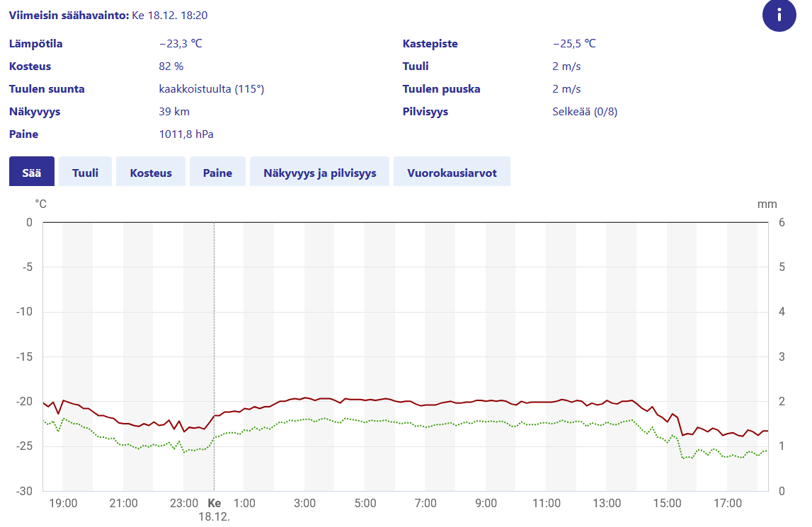

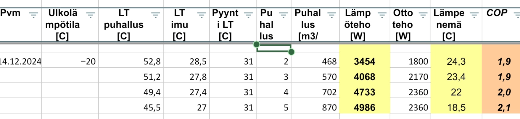

Paljon sulla oli imu/puhallus?
Ottoteho pyöriny 1.8 - 2kW mutta laskennallinen lämpöteho on ollut kokoajan yli 4kW
PvmUlkolämpötila CPuhalluslämpötila CImu lämpötila CPyyntiPuhallusnopepusOttoteho WLämpöteho WDelta T lämpö KCOPI-see
17.4418.12.24−243820,831518604613,917,22,480591398pois
18.0018.12.24−234022,131519804801,67517,92,425088384pois
18.1518.12.24−2340,122,631519504694,37517,52,407371795pois

Aika matala imulämpötila jos pumppu on asuintilassa, mistä mittaat?
cleaf
Hyvä lämpeämä sulla, oma jäi parin asteen verran alemmas. Ei toki yllätä kun minulla imu oli 27c luokkaa
Joo näytti ainakin näillä mittauksilla että toimii paremmin kuin viime talvena.
Näyttää pakkaset olevan tältä erää ohi niin pitää jatkaa testailua kunhan taas kiristyy.

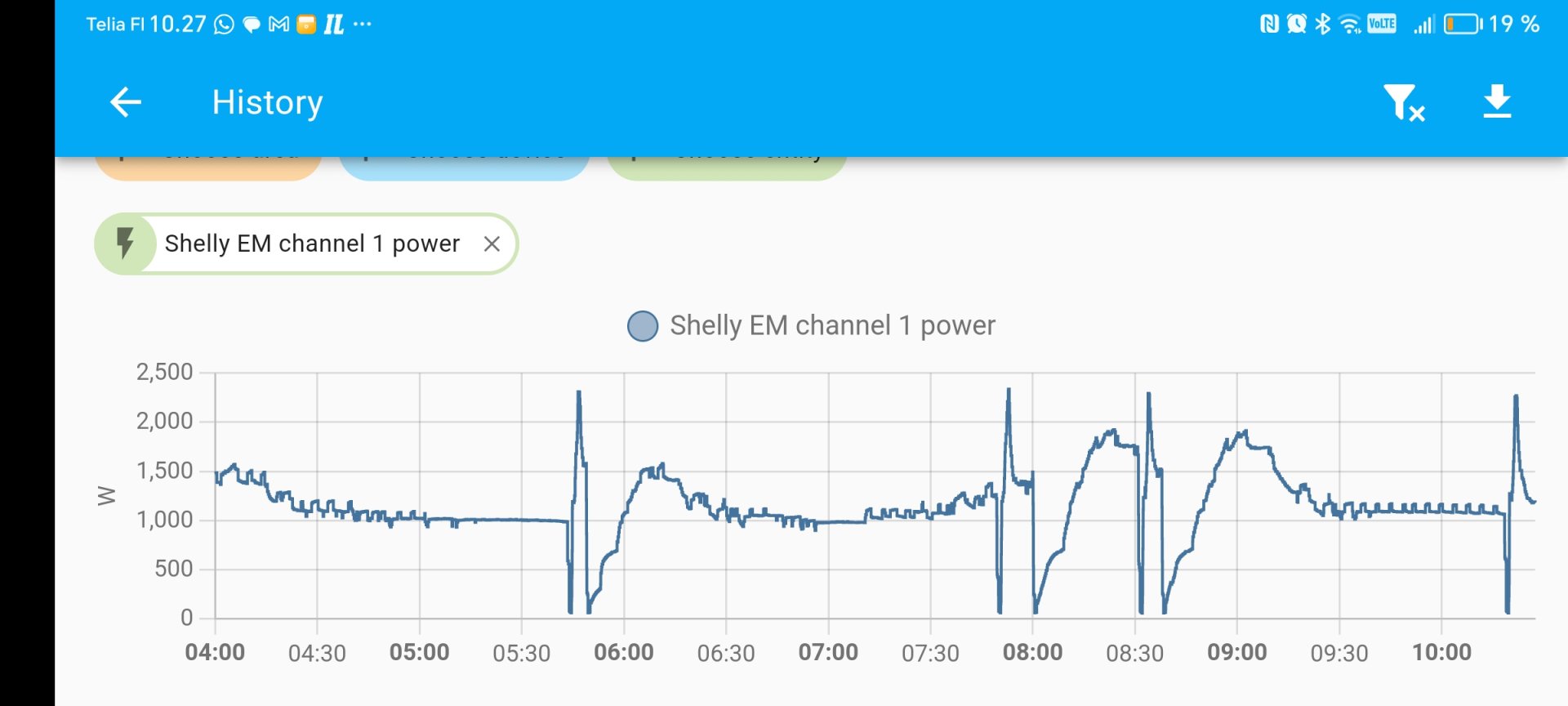

katso liitettä 102884
Alussa lämpötilan muutos luokkaa 15-16C ja lopussa 13-14C. Tämä siis yhden lämmitysjakson aikana ja alussa tehot 1.9Kw ja lopussa 1.5Kw. Pakkanen alussa vähän vajaa -24c ja lopussa vähän yli -24c. Pysyykö sulla noi tehot tasaisena koko lämmitysjakson (sulatuksesta sulatukseen n. 2tunnin) ajan?
RauskiH

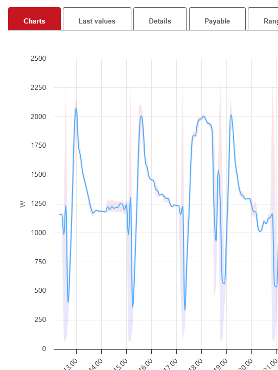

Minulla tekee, onneksi tosi harvoin, kuvan mukaisia turhia haamusulatuksia. Kerran viime talvena tosin teki vuorokauden aikana useamman kerran jolloin huputin ja sulatin ulkoyksikön kun epäilin että tätä vaivaa vanha mitsun vika eli kennoanturi on jäässä.
Kuvasta näkyy myös mitsun sulatuslogiikan paraneminen kun pitkästä jaksosta mennään suoraan minimiin jonka jälkeen hypätään takaisin 2h välille. Äffhoo ei suostunut muuttamaan lämmitysjaksoja kuin maks 20min portaissa ja oli aina tämän kanssa perässä jos keli muuttui nopeasti
Ei tullut eilen kun n.1h jakso testattua, sen aikana pyöri tuossa 1.8-2.kW välilllä.
Pitää ajaa koko jakso kaasu pohjassa kunhan seuraavan kerran pakastuu.
kuvaajasta näkee karkeasti miten veti tehoja.
pihi
Näyttäisi samalla tavalla logiilalla toimivan tuo cleaf:n pumppu täydellä tehon pyynnöllä eli sulatuksen jälkeen nostattelee tehot huippuunsa, mistä sitten lähtee laskettelemaan tehoja kohti seuraavaa sulatusta.
Onko tuo tehon putoaminen lämmitysjakson aikana kaikkien markkinoilla olevien ilmalämpöpumppujen toimintaperiaate vai onko Mitsu tuon vaan jostakin syystä tehnyt noin ja mikähän mahtaa olla tuohon syy?
Lisätään nyt vielä se kommentti, että noin toimii kovemmilla pakkasilla. Itseltä löytyi logi, missä n 17-18 pakkasta ja silloin nosti tehot n. 20-25min sulatuksen jälkeen 2.2kw:hen ja piti ne tuolla tasolla yli tunnin. Kovalla pakkasella huipputehot pysyy ehkä n. 10-15min.

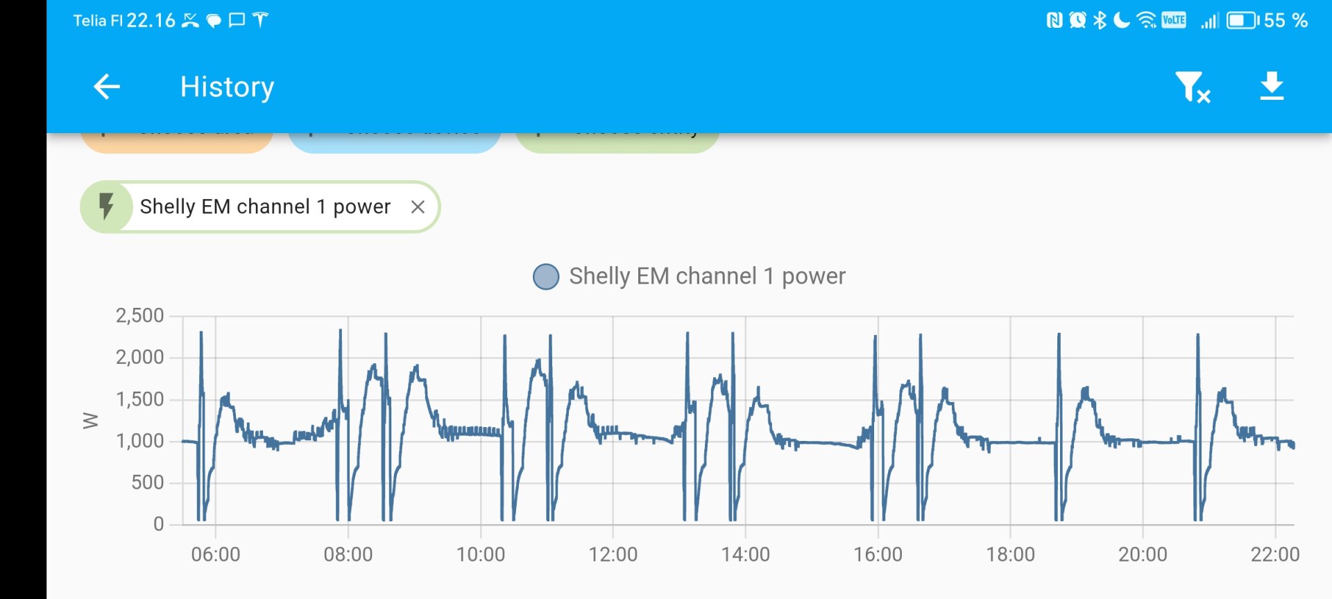

RauskiH
Ei aamu aina tiedä mitä ilta tuo tullessaan ja tämähän kääntyi mielekiintoisemmaksi kuin osasi arvatakkaan.
Olosuhteista sen verran että yöllä ilma lämpeni -20c -> -10c ja alkoi satamaan runsaasti lunta. Ensimmäisen pitkän sulatuksen jälkeen tuli lyhyt sulatus ja sen jälkeen taas pitkä. Arvelin että on mennyt joku bitti poikittain ja olin jo buuttaamassa pumppua mutta maltoin mieleni enkä koskenut mihinkään. Tämä pitkä sulatus ja lyhyt lämmitys, lyhyt sulatus ja pitkä lämmitys toistui neljä kertaa ennen kuin pumppu tokeni omia aikojaan. En usko että tässä oli bitti poikittain tai anturi jäässä. Näyttää ihan oppikirjaesimerkiltä että säätöpiirissä on liikaa vahvistusta ja säätö alkoi värähtelemään ja lopussa säätö sai napattu tuosta kiinni.
Minulla oli tosiaan viime talvena vastaava tilanne mutta luulin tällöin anturin olevan jäässä ja sulatin pumpun. Muutamia yksittäisiä, mielestäni kohtuu aiheettomia pitkiä sulatuksia olen bongannut.
Onko muilla vastaavia kokemuksia?
