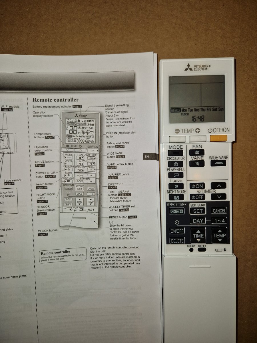

Minulla on ongelmia RW25 wifin kanssa eli en saa aktivoitua wifiä päälle kaukosäätimestä. 5 sekunnin TEMP + painaminen ei tee mitään tai reset TEMP - kuten ohjekirja neuvoo. Missä menee vikaan?
Oliko kone pois päältä kun yritit?
joo oli kaukosäätimestä virtanapista sammutettu ja yritin kyllä päällä ollessa myös. Onko kellään kuvaa kaukosäätimestä kun alan epäillä onko tässä tullut väärä kaukösäädin mukana kun esim ohjeissa mainittu wide vane sijoituksen asetus ei myöskään toiminut?
Eli tälläinen on mukana tullut säädin. Napit ovat erit kuin ohjeessa on. Yritin vaikka miten saada wifiä aktiiviseksi vaan ei onnistu
Eipä ole vielä vuosien varrella tullut vastaan moista, että olisi tehtaalla väärä kake laitettu mukaan. Epäilen että jälleenmyyjä on turinut jotain...
Nämä olivat aukaisemattomia paketteja kun minulle tulivat eli en oikein usko siihenkään että asennusfirma olisi vaihtanut kaukosäätimen epähuomiossa minun talossa :D En ajatellut kun asentaja aukaisi sisäyksikön laatikon että mikä säädin pussissa oli mutta joka tapauksessa väärä kaukosäädin oli pöydällä kun asentaja oli lähtenyt
Ok homma selvisi ja Scanoffice on jo lähettänyt uuden kaukosäätimen tulemaan. Mutta näin on käynyt eli väärä kake on lipsattanut pakettiin jossain vaiheessa. Jo minä ihmettelin että mikä tässä mättää kun ei wifit aktivoidu.

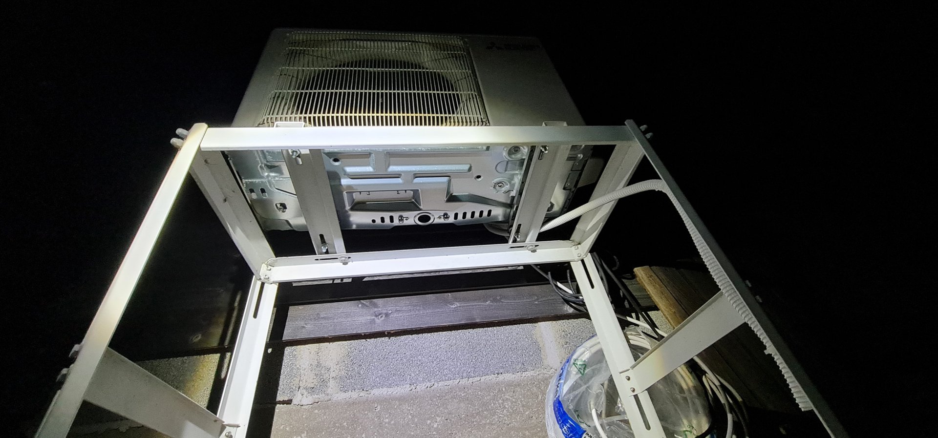

Terve kaikki, vanha lurkkeri mutta uusi kirjoittaja. Tuli tilattua tällainen RW25 163 m2 OKT:oon jossa on IVT 12 ILP ennestään. Valmistelen ulkoyksikön asennuspaikkaa kahdella 50x50 cm betonilaatalla ja tarkoitus on asentaa eristetty tyhjennysputki ulkoyksikön alle jotta saa sulatusvedet vietyä pois. Onko tuo tippakaukalon reikä keskellä yksikköä, vai keskellä tuuletinta? Kuinka kaukana se on takaseinästä?
Kiitos etukäteen, olen lukenut koko ketjun pari kertaa ja kuviakin katsonut mutta sellaista kuvaa missä näkyisi koko laite alta päin en ole löytänyt.
Kiitos, kuten sanottua niin noista edellisistä kuvista on vaikea päätellä reikien sijainti sivusuunnassa. Tässä #314 viestissä olevan kuvan perusteella saan käsityksen että teippaamaton reikä on melko keskellä laatikkoa eikä keskellä tuuletinta?
Piti käydä appiukon LN25:ta katsomassa. Keskellä se on siellä ainakin
    264 KB · Lukukerrat: 379
Minkä kokoinen tuo pyöreä reikä on?
Minkälaisia sulamisveden keräyssuppiloita/yhteitä olette tehneet kun tarkoitus johtaa vedet 50mm putkessa pois?
Terve kaikki, vanha lurkkeri mutta uusi kirjoittaja. Tuli tilattua tällainen RW25 163 m2 OKT:eek:on jossa on IVT 12 ILP ennestään. Valmistelen ulkoyksikön asennuspaikkaa kahdella 50x50 cm betonilaatalla ja tarkoitus on asentaa eristetty tyhjennysputki ulkoyksikön alle jotta saa sulatusvedet vietyä pois. Onko tuo tippakaukalon reikä keskellä yksikköä, vai keskellä tuuletinta? Kuinka kaukana se on takaseinästä?
