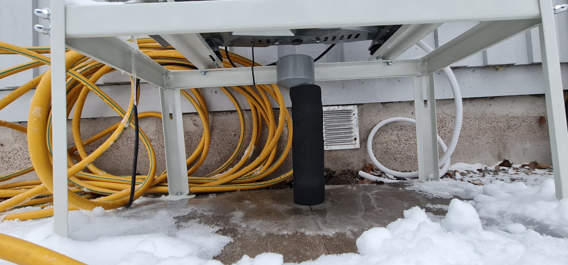

Tuollainen siitä minun viemäröinnistä sattui tulemaan. Katsotaan kohta pitääkö sulanapitokaapeli laittaa päälle vai ei. Tämän säikeen aikaisemmassa viestissä edellisellä sivulla on aikaisempia kuvia.
Voi olla että pitää antaa vähän Red Bullia tuolle suppilolle jossain vaiheessa. En uskalla oikein teipata reikiä umpeen takuunalaisessa laitteessa.

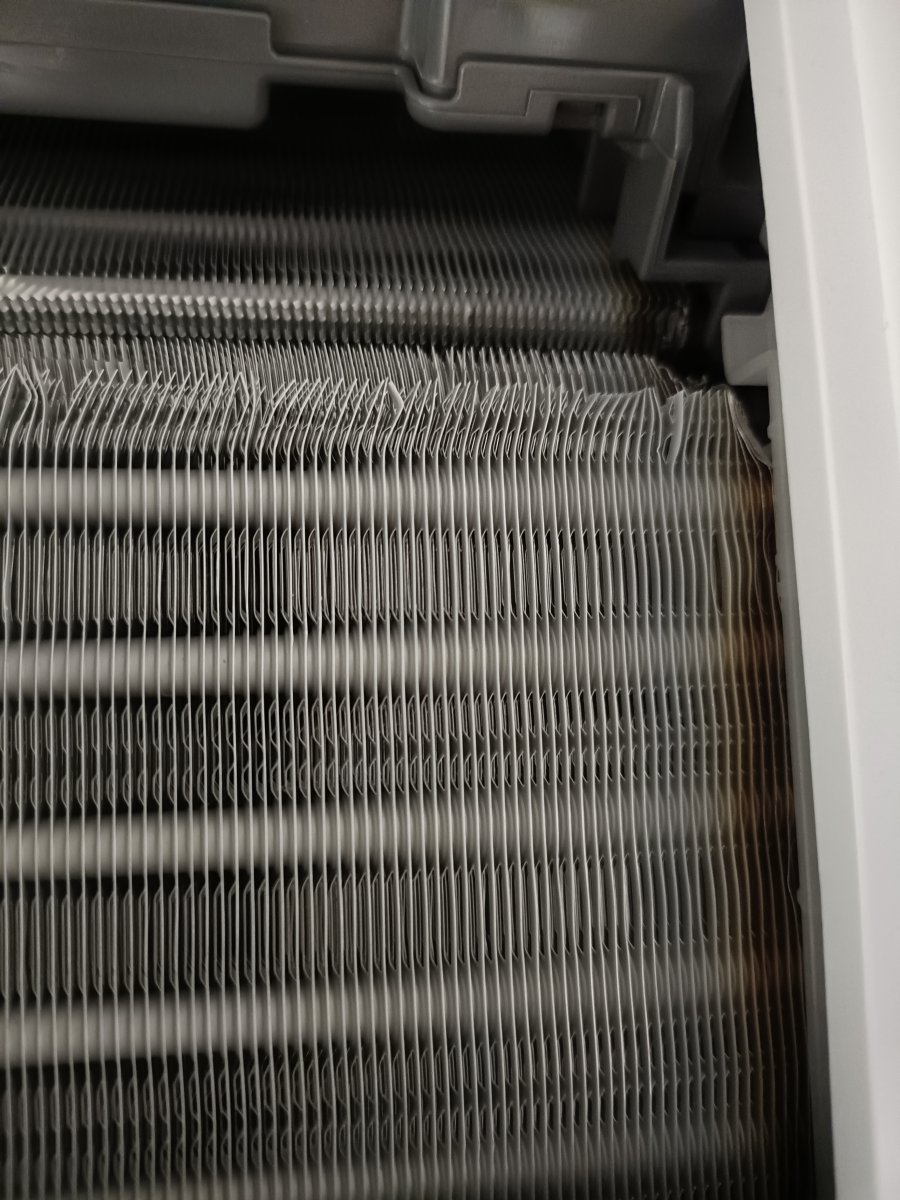

Taas alkoi sihinä. Kansi auki ja hiljeni. Verkkosuodattimet putsasin, sähköstä en irroittanut. Panin merkille, että kennon päädyt rusahtavat melkein koko matkalta juuri tuosta samasta päästä. Onko normaalia?
Jos kuvassa oleva valkoinen letku tulee sisäyksiköltä kannattaa ulostulo nostaa pois maasta ja letku ilman lenkkejä yms että vesi pääsee valumaan helposti ulos. Muuten on helposti tukkeessa ja voi tulla vesivahinko.

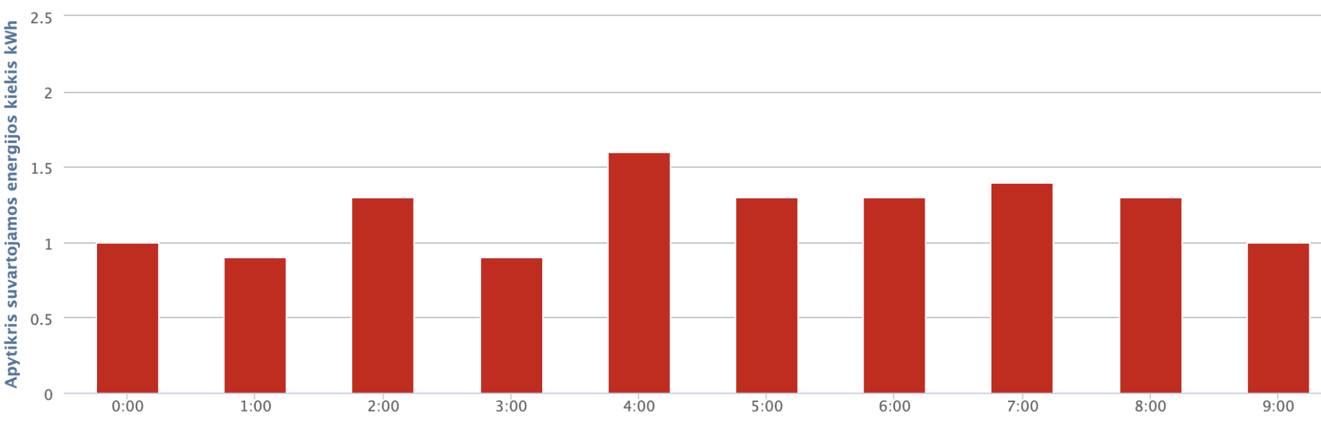

Hei, olen uusi foorumillasi. Olen Liettuasta, joten pahoittelen tulevia kirjoitusvirheitä (google-kääntäjä). Ostin RW25:n foorumilla kertomasi perusteella, mutta minulla on kysymys virrankulutuksesta. Meillä Liettuassa talvet ovat leudompia, vain tänä yönä oli -10 astetta pakkasta. Kun katsoin melCloudia, hämmästyin, että kulutus oli melko korkea. Onko tämä 25RW normaalia? Huone 50m2, sisäilma 20C. Nopeus asetettu arvoon 4. Näkyy pois päältä.
Melcloudin arvaukset kulutuksesta eivät välttämättä ole kovin hyviä, RW25:ssä ei ole oikeaa kulutusmittausta. Oma kulutusmittari RW25:lle ei maksa kovin paljon jos sähkötaulussa on sille tilaa.
Do you have i-see sensor in use? Shut it off id you have and check consumption then.

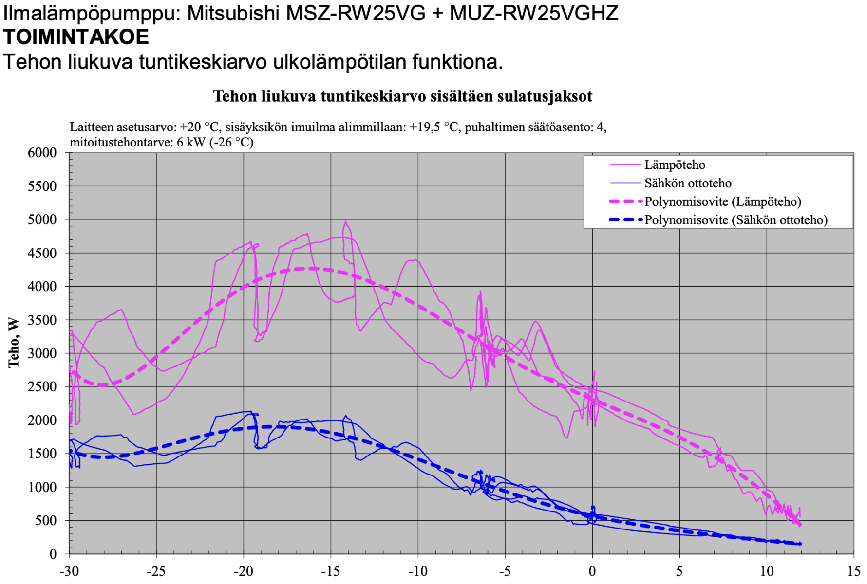

Tämä on luultavasti normaalia, sillä VTT-testi näyttää samanlaisen virrankulutuksen -10c:ssä
Forget about the MELCloud consumption panel. I had differences of several 100%, between my Shelly and the MELCloud. Buy a Shelly for 15€ and you have valid information.

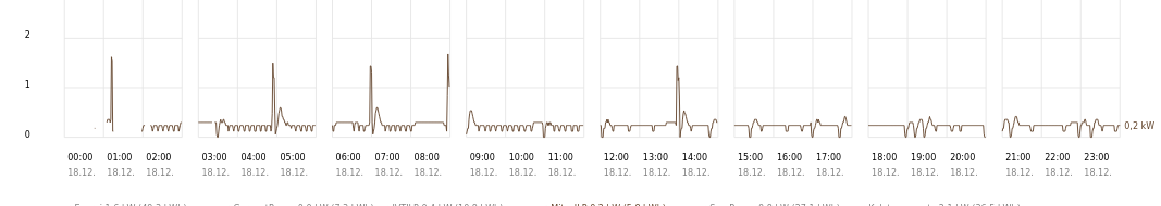

onkos jo jollain kunnollista dataa näyttää tämän rw pumpun toiminnasta.
eli missä menee sulatusjaksot, ottotehot ym?
pitäisi itsekin laittaa energiamittari väliin että pääsisi tarkemmin seurailemaan pumppua.
Tuossa ottotehokäyrä eilisestä päivästä 18.12, lauhtuva keli parin asteen sisällä. Toinen ILP lämmittää myös. RW osaa käydä jatkuvasti aika pienellä teholla. Noin 2 - 4 tunnin välein sulattelee.

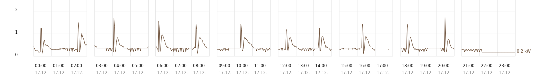

OIkean puoleinen kuva toissapäivänä 17.12 kun yöllä -10°C ja iltapäivästä -1 °C. IVT oli samaan aikaan jääpallo ja piti sulattella sitä manuaalisesti.
Oikean puoleisessa kuvassa tasaiset osuudet noin 400 W ja piikit 1,5 kW.
Vasemman puoleisessa kuvassa tasaiset 200 W ja piikit 1,5 kW.
Tänään näyttää käyvän 100 W teholla, ja sulatus @ 06:20 sekä seuraava @ 14:41 iltapäivällä.
Tuo IVT ei osaa käydä kuin 500 W teholla ennen kuin alkaa pätkimään, tästä syystä se tuottaa enemmän lämpöä kuin oikeasti olisi tarvetta. Pitäisikin sammuttaa se ajaa pelkästään tällä uudella RW:llä nyt kun sen teho riittää. Ei vain haluaisi ylilämmittää nukkumisosastoa. Pitääkin ostaa toinen RW25 :)
Ulkoyksikkö erittäin puhdas. Tämä RW ulkoyksikkö on noin 70 cm korkea kun mitsun muissa 25 sarjan laitteissa taitaa olla 55 cm luokkaa.
Lämmitystehoa tässä on roimasti, ja mikä parasta se osaa myös käydä tosi pienellä teholla.
Data on haettu shellskriptillä kerran minuutissa Shelly Plug S:ästä ja työnnettu mqtt palvelimeen.

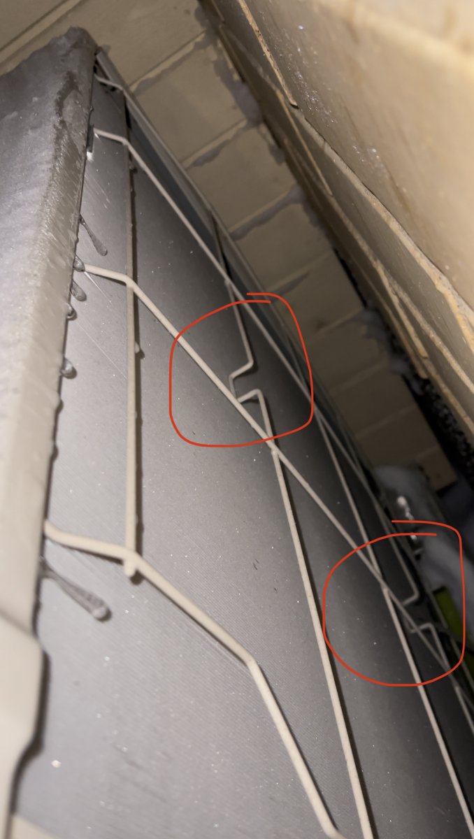

Olettekos poistaneet ulkoyksiköistänne tätä ritilää? Oli noista ympyröidyistä kohdista hieman jääpuikkoa muodostanut, mutta tuskin kovin isoa vaikutusta kennon sulatuksen kannalta. Pienet painaumat tosin kennoon aiheuttanut.
