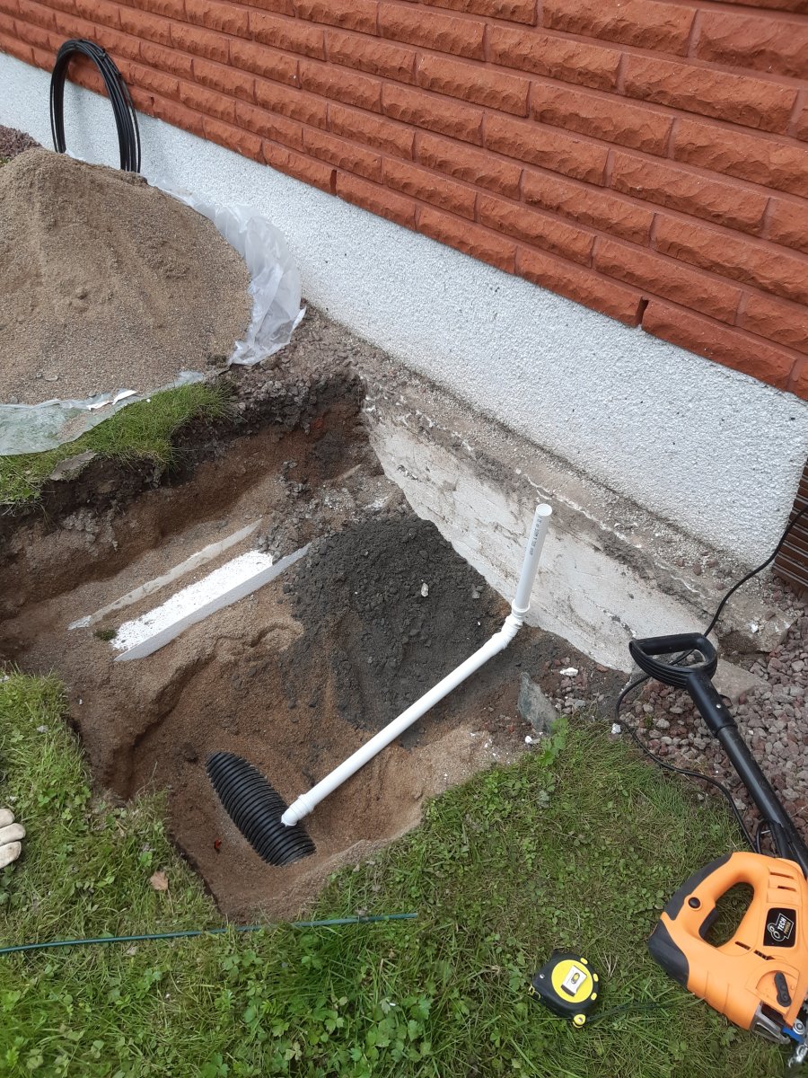

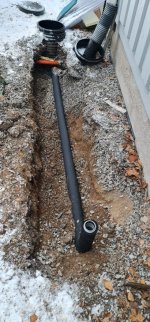

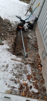

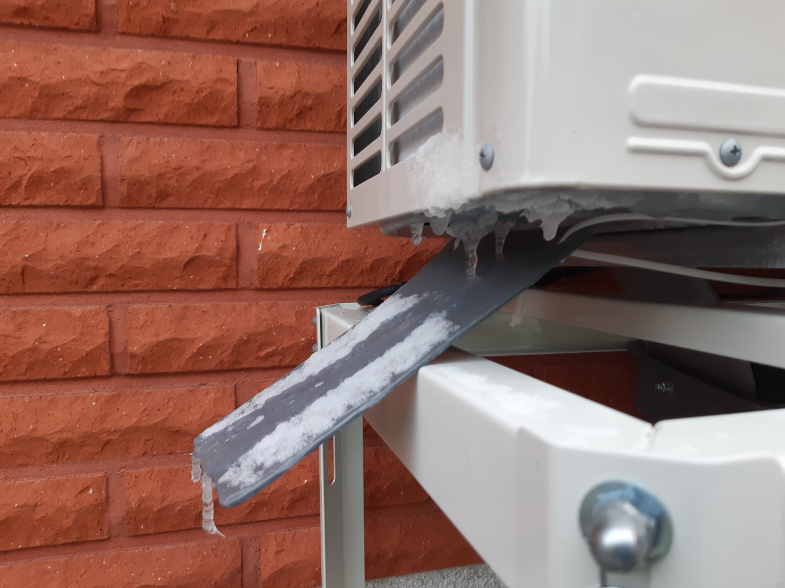

Täytyipä oikein rekisteröityä jos olisi jotain annettavaa keskusteluun. Mielenkiinnolla ja kiitollisena jaetuista tiedoista olen palstaa lueskellut muutaman kuukauden. RW25 pumppu asennettu reilu kuukausi sitten, ohessa kuvia omasta vesien keruusta. Sadevesiviemäristä 32mm putkella pumpun alle ja siihen jatkoksi suurin suppilo minkä löysin. Suppilo meni suoraan 32mm putken muhviin ja takareunasta kiinni maatelineessä. Valmiina on myös 2m sulanapitokaapeli, mutta vielä ei ole ollut tarvetta kun poisto menee suoraan alas styroksin alle. Tuon 90° putkimutkan tein 2x45°, jotta kaapelin sai varmasti pujotettua.
Vedestä iso osa tulee onneksi siitä keskireiästä, mutta myös pienemmistä varsinkin plussakeleillä. Ainakin itsellä tulee vähän enemmän reiän (edestä katsottuna) vasemmalta puolelta ja loraus pumpun vasemmasta päädystä. Joka tapauksessa joku leveämpi keruu tarvitaan jos kaiken haluaa putkea pitkin pois.
Vettä tulee 0,4-0,8L kerralla, nollakeleissä sulatuksia oli jopa tunnin välein, pikkupakkasilla 1,5-2h.
150m2 2008 rakennettu 1-kerros talo pysyy vielä hyvin lämpöisenä pelkällä pumpulla, ottotehot noin 500W kun ulkolämpö -4C, koti-coppeja laskeskellut 4 molemmin puolin. Ainakin toistaiseksi varsin tyytyväinen pumppuun (ja siihen että tein kunnon viemäröinnin).
Vastaavannäköinen pohjapelti on myös FH25-mallissa, joka meillä on. Teippasin kaikki reiät, joihin oma suppiloni (rännikaivo) ei ylettynyt, alumiiniteipillä umpeen.
Kaksi talvea on toiminut hyvin, ilman pohjapellille kertyvää jäätä.

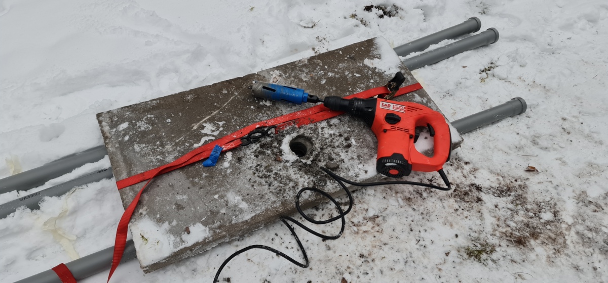

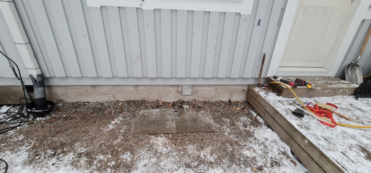

Suuret kiitokset kaikille jotka mittasivat ja esittelivät omansa. Sain tänään valmisteltua tulevan ILP:un asennuspaikan. 50x50 cm ruduksen betonilaattat ja putken eristin armaflexillä. Reikä on nyt 32 cm seinästä ja keskellä asennuspaikkaa. Katsotaan sitten kun pumppu tulee miten ratkaisen nuo sivureiät. Ehkä kosteudensulkuteipillä reiät umpeen ja tarkka seuranta ettei jäätä kasva kennon alle. Pujotan sulanapitokaapelin tuonne, mutta katsotaan sitten tarvitseeko, helpompi pujottaa paikalleen ennen tarpeen ilmenemistä.
Vanhalle pumpulle pitäisi tehdä samat temput, mutta miten kaivaa kuoppaa kytketyn ulkoyksikön alle? Ehkä roikotan sitä katon lipasta naruilla sen aikaa että saa putken pujotettua.

Asennusputki, suojaputki, sadevesiputki?
Voiko sulamisvedet johtaa tuommoisella putkella 3m matkan sadevesikaivoon?
Kastuuko armaflex maan alla?
Voiko lämmittää 10W/m säätyvällä kaapelilla, (käytännössä 7-8W/m putken sisällä).
Ilmoitetaanko putken halkaisija aina ulkomittana?

Yleensä putket, joissa sisällä on tarkoitus virrata jotakin kerrotaan sisämittana ihan virtauksen laskentaa ym varten.
Ajatuksena ihan fiksu..
Käytännössä vaan lähes kaikkien (talotekniikassa käytettävien) putkien koko ilmoitetaan ulkohalkaisijan mukaan. Poikkeuksiakin toki on.
