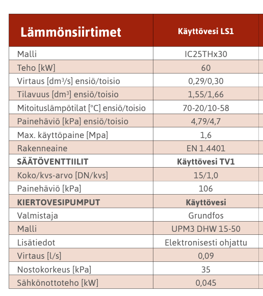

Tässä sama vaihdin IC25THx30, jonka tyyppimerkintä on nykyisin siis SWEP B25THx30
Näytä liitetiedosto 102697

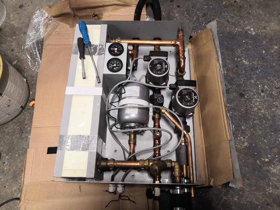

Näytä liitetiedosto 102698
Tuon mukaan virtaus olis siis 324l/h. Ja 30 levyinen vaihdin. Tuon nykyisen vilpin kakkoslauhari siirtää sen sille jäävän 3-6kW ihan samoin virtaamilla 200-400l/h, mutta se ei ole levari, vaan kenno virtaavassa vedessä...

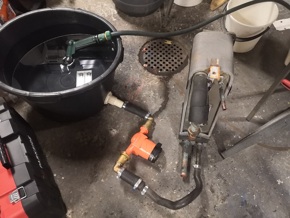

Lumitöiden ohessa rakentelin testisetuppia levarin vesivirtaaman mittailuun. Siinä on nyt toi Vevorin hyvin säätyvä pumppu ja 65l palju syöttönä. Tosta kun pumppaa toiseen saaviin ja ottaa aikaa, niin eiköhän siinä saada jotain l/s arvoja eri pumpputehoille. Varmaan 55l voi tossa tulla käyttökelpoista tilavuutta pumpattavaksi. Aluksi ilman sen ohuimman putken avarrusta, niin tulee vähän vertailuakin.
Vaikka ehkä toi virtaama olis laskettavissakin, niin en silti uskois sitä tulosta, vaan tekisin tän ihan saman kuitenkin...
Tosta levarin virtaustestistä tulikin aika jännä tulos. Se levari itsessään on aika jarru näköjään, putkikoko ei niinkään ahdista. Mitä jo vähän epäilin, kun koeponnistuspaineetkin tuli ulos kun olis ilmapalloa tyhjänny.
Siinä on nyt toi Vevorin älypumppu, mutta pistin sen vakiovirtaamalle suurimmalle teholle, otti 45W. Vanhan Gundfossin kokeilu jää toiseen päivään, ne helvatan lumityöt söi tänkin päivän...
Ekassa mittauksessa oli vielä paikallaan se vajaa 15cm 1/2" kupariputkee siinä nysässä, siinähän ei sisäreikä ole kuin jotain 10,5mm. Se 55litraa siirty toiseen saaviin aika tarkkaan kuudessa minuutissa, eli virtaama n.550l/h.
Toiseen testiin poistin sen kupariputken ja porasin nysän vielä 13mm sisäreiälle. Nyt sitä kuristuskohtaa ei ollu enää kuin joku 30mm max. pituudella. Vevori laski tehonsa 43W kohdille ja aikaa samaan litramäärään meni 5:45. Eli n.605l/h virtaama. Vähän liian olematon muutos. Älyttömällä pumpulla kokeilu ehkä muuttaa tilannetta.
Mutta periaatteessa vois riittää kyllä, koska tuossa nykyisessä vilpissä lauharin vesivirtaama yli 350l/h alkaa vaan sotkemaan varaajan kerrostumaa lisäämättä yhtään antotehoa.
Nyt kun toi setuppi on olemassa, niin tulee varmaan lisää mittauksia. Levarien vesipuolet pitänee mittailla samalla systeemillä ihan referenssiksi.
Jatkoin tänään taas vähän virtaustestejä kattilan lämmittelyn ohessa, ja nyt tulikin aika jännä havainto.
Vanha perinteinen Grundfossin pumppu kolmosellakaan ei oikeen loistanu, otti tehoa 80W ja pysty vaan 366l/h virtaamaan. Tosin sen pumppupesä on jotenkin vajaa, kun siitä puuttuu siiveltä sellanen imukaulus, joka varmaan parantaa painetuottoa. Ehkä huono versio tähän testiin.
Kokeilin vielä isolla Wilon pumpullakin, sillä vakiopaineasetuksella siirty 730l/h ja vakiovirtaamalla 825l/h. Ottotehot oli 115W ja 180W.
Mut sitten se jännä havainto. Kun lasketaan paljonko vettä liikkuu kulutetulla watilla, niin järjestys oli vähän ylläri.
1. Kinuskin Vevor 13,4l/W
2. Wilo vakiopaineella 6,34l/W
3. Wilo vakiovirtaamalla 4,6l/W
4. Grundfoss 4,6l/W
HIntaa vertaamalla toi olis vielä oudompi järjestys...

Tänään oli paljon taas ohjelmaa, niin ehtiny ku vähän pumpputestiin. PikkuWilon teurastin sillai, et sain siihen manuaaliajot nupista. Ja sepä näyttäs olevan energiatehokkain nyt testatuista pumpuista.
Vakiovirtaamalla otti tehoa 55W ja siirsi 748l/h. Josta tulee 13,6 litraa watille. Meni vähän paremmin ku Vevorilla.
Vakiopaineella otti tehoa 32W ja siirsi 619l/h. Siitä tuli enkka tehon suhteen, 19l/W.
Nyt noita lukemia pitäs sit jotenkin sovitella käytäntöönkin... Ja toki vielä vertailuksi kattoo sen vesipuolen virtaamat levarista.
Nehän on noi kaikki mun virtaamalaskut päin persittiä. Huomasin tänään kun levarin vesipuolen mittaus meni sekuntipuolelle. Se ei toi 60-jakoinen mene satajakoisen tavalla...
Mutta vesipuoli virtaa kyllä, sen huomas ilman kelloakin. 42sek 55 litraa pytystä toiseen tolla pikkuWilollakin. Eli jotain 4800 l/h.
Onhan noi lasketut vertailukelpoiset, mutta ei oikein. Pitänee uusia laskut...
Pumppujen virtaamalaskut on persiillään muutenkin ku pienen laskuvirheen takia. Se itseänsä 65 litraiseksi mainostama palju on aika kaukana siitä. Vähän vajaan arvioimani 55l vesimäärä onkin mitattuna 45l. Eli noin osapuilleen tuosta levarin kylmäpuolesta saa meneen vettä sellasen 500l/h kahtapuolen pumpusta riippuen. Mitenköhän tuonkin tiedon nyt soveltas käytännössä?

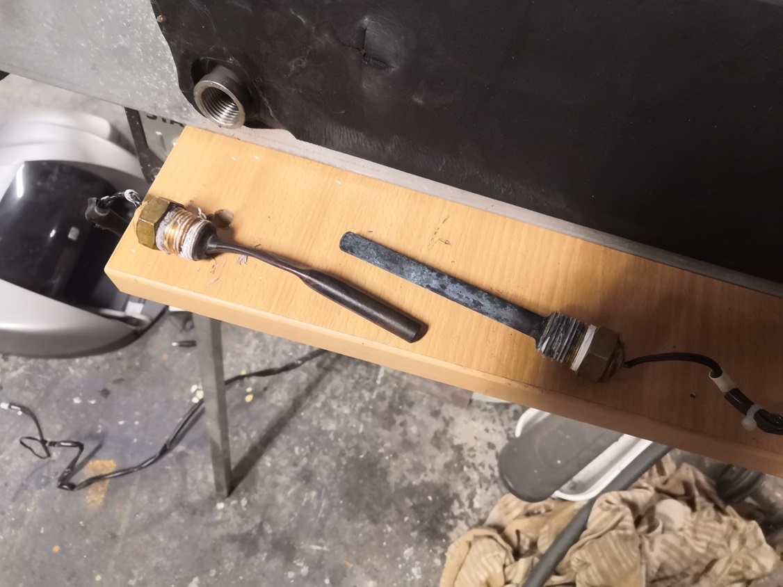

Kyllä vesi on vahvaa. Purin lauharista lämpöanturit pois, kun pitää niille katella paikka. Vaan jäätyminen vähän murjonu taskuakin...
Reaktiot: Rh-
Purin ton anturitaskun. Vähän overkill rakenne kyllä minusta. Tuo koko tasku on ihan täys piitahnaa ja vielä ulkopäästä suljettu kumitulpalla ja silikonilla.
Anturi itsessään oli säilynyt ehjänä, koska ihan tuolla perällä. Mutta kyllä oli johto litussa... Sain sen levittämällä kyllä pois, mutta poistin littukohdan kuitenkin. Sitä lyhentyvää taskua en vielä kasaillu, kun pitää sille keksiä paikka tulopuolelta. Tuolle ehjälle löyty sopiva paikka lähtöpuolelta vähän adapteroimalla ilmausyhdettä, siinä toi pitkä menee hyvin sinne sopivaan kohtaan asti.
Ja nää anturithan tulee nyt sen glykolivälivaihtimen "sisäpuolelle", eli näkevät varaajaveden, ei välipiirin lämpöjä. Tulee vähän pitemmät piuhat, mutta tuskin haittaa, noi on kuitenkin vaan muutaman kilon ntc antureita.

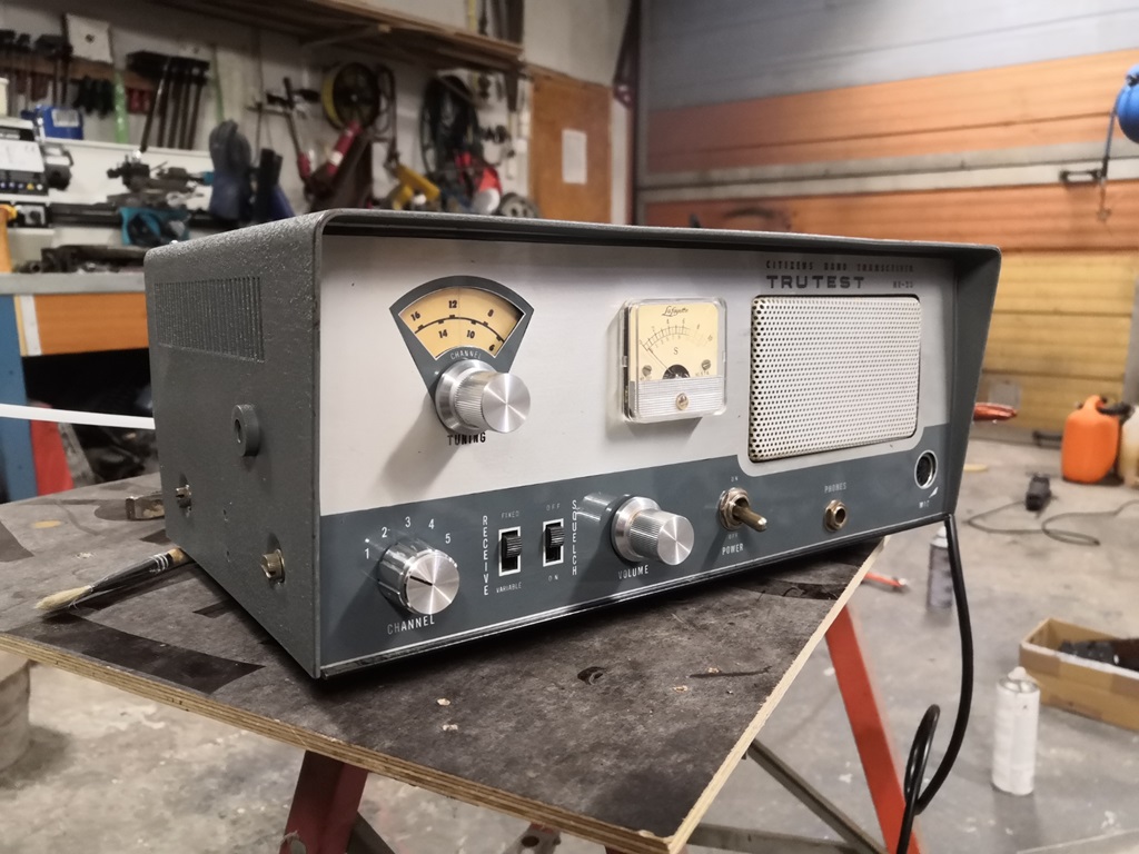

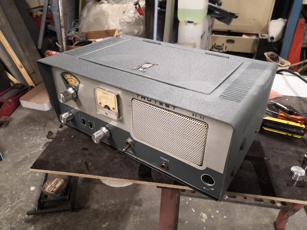

Kun ei oikeen kelit vielä salli Yutakin jatkamista ulkona, niin entistin pitkään hyllyssä koristeena olleen putkilällärin. Lafayette/Trutest vuodelta -61. Olin sen korjuuseen jo katellu tarpeita kasarilta asti kun se tuli mulle. Nyt jotenkin innostuin.
Siitä oli joku maalannu käsittämättömästä syystä naaman mustaksi, ja olihan se pölyyntynykin odotellessaan.
Naaman tinneripesu pelasti tilanteen, lähti helposti maalit ja alta löytyi melko virheetön alkuperäisilme.
Vähän kanteen jääneet jonkun kumitallan jäljet aiheutti rumia jälkiä putsin jälkeen, muta aika hyvä silti.
Mutta mikä hauskinta, tuo vehje toimii edelleen pikkasten huoltohommien jälkeen. Vähänhän sille käyttöö on, mutta hieno ajankuva silti. Lämmittää käytössä pienen huoneen.
Saa ostaa, jos joku haluu koristeeksi tollasen...

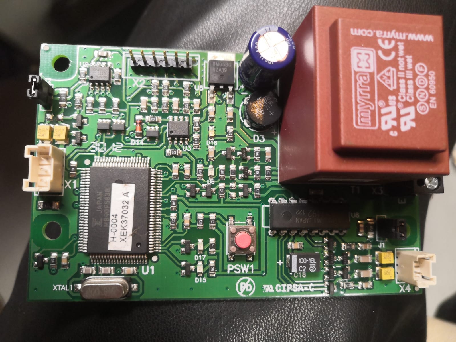

Otin Yutakin lisävaruste H-link kortin tutkintaan. Sillä kun on ihan oma virtalähdekin, niin kokeilin sitä erikseen.WhatsApp-Kuva 2025-03-29 klo 23.55.54_1e1e2d52.jpg
Oikeesta reunasta X4 liittimestä menee kierretty parikaapeli emolevylle ja vasemman reunan X1 on väyläliitin. Väyläliittimessä ei tapahdu mitään, on vain pieni DCtaso läsnä tasaseen. Yläreunan piikkirimassa on sen sijaan eloa koko ajan... Siitä löytyy +5V ja gnd, sekä selkeet tx ja rx karvat. Ja sit ne pari karvaa selvimättä...
Palikka selkeesti yrittää keskustella jonkun kanssa koko ajan. Tx karvassa on eloa, bitin mittaa yritin arpoa skoopilla, niin oliskohan sellasen 40us. Siitä vois päästä ainakin nopeuteen kiinni.
Taitaa se bitin pituus ylittää just sopevasti 50us, eli ehken jopa standardia 19200 nopeutta. Arvopa siitä sitten sisältöä, jos saat tulkattua edes heksaa ulos...
Yhteys tuohon H-link korttiin avattu esp-käikäleen kanssa. Juttelee 19200N1.

Tulihan siihen väylään lisää tietoa kun vein sen kiinni Yutakiin. Nyt vaan tarttis saada heksat käännettyä onnistuneemmin ascii merkeiksi, kun sellaisella se selvästi viestii. En vaan meinaa tekoälyn avustamanakaan saada käännettyä nätisti, menee rivit ja sanat rikki ja kirjaimia jää puuttumaan. Vaikka kyllä ikäänkuin nätisti litaniasta löytyy aina sopivin välein loppumerkki h0A...
Alkohan se ulostus selkiintymään kun aikamme tekoälyn kanssa sitä testailtiin. Nyt on hyvä jatkaa eteenpäin.
