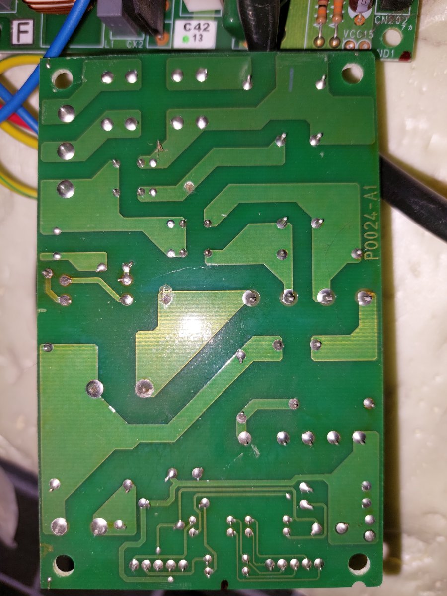

Nii haluutko kokeilla saatko näistä sisäyksikön korteista mitään irti, yksi sulake tosta kortilta ainakin mennyt. Itellä ei käyttöä kun en saanut juttelemaan ulkoyksikön kortin kanssa. Postien hinnalla saat nämä.
    618,7 KB · Lukukerrat: 71
    395,1 KB · Lukukerrat: 71
    210,1 KB · Lukukerrat: 80
Mielellään kokeilen kyllä. Laita yksityisviestinä vaikka tilinumero tai mobilepay tieto, niin pistän toki sen rahtimaksun. Mulla on sulle vähän puhallintietoo, mut pistän sen sinne oikeaan paikkaan...

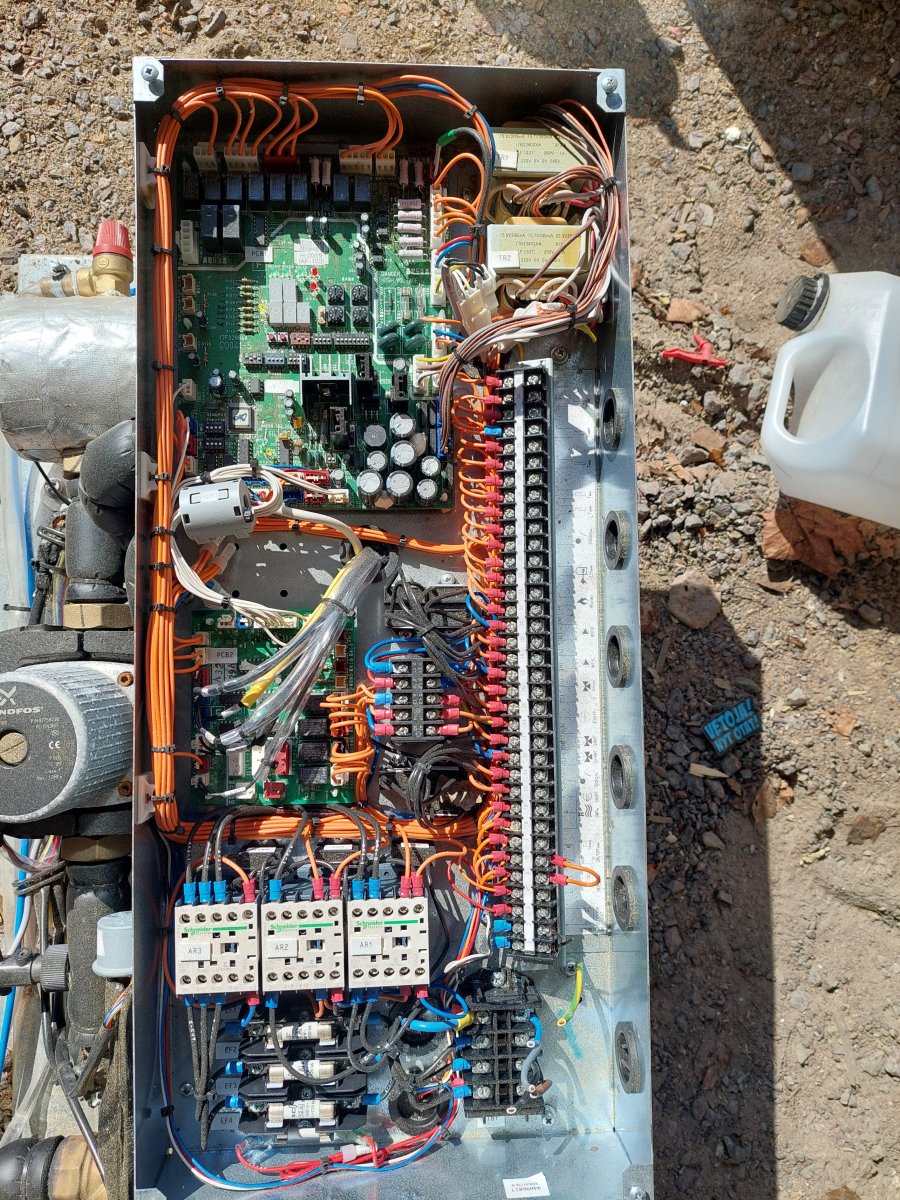

Nii, onko noi S-mallin Yutakista, kun sanot sisäyksikkö? Emolevy on kovin samanlainen, vähän johtoja eri paikoissa tuossa.
Tuon ison emolevyn alareunassa on kaks punaista liitintä, mihin siitä alemmasta menee ne musta ja valkoinen johto? Se kortti mihin ne menee, vois olla oleellinen mukana, jos h-link versio on vaihtunu.

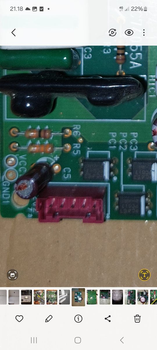

Yutakin puhallinkorttien ohjausta katseltu. Liittimessä ei ole numerointia, mutta ne 5 piuhaa lähtee kummallekin puhallinkortille. Vasemmasta pinnistä lähtien(emolevyllä):
1. +5V
2. Ohjauskarva. Vähän veikeesti tehty, lepää nimittäin ylhäällä 12V tasolla ja emolevy nykii sitä vastuksen kautta alas sillä pwm-ohjauksella.
3. Pulssitulo moottorilta, 0-5V tasot.
4. Olettevasti maa.
5 +12,65V, eli varmaankin ihan vaan 12V syöttö.
Tossa puhallinkortille tuleva liitin
Oisko noi gnd,vcc,pc1,pc2 pc3
Mulle toi ei paljoo kerro ehkä sinä osaat tulkita
    100,2 KB · Lukukerrat: 69
Hitto ku toi kortti olis kädessä, niin äkkiä olis selvitty. Sinne ei mene muita kun optoerottimien käyttöön tarvittavia sähköjä, oletan. Eli kaikki syötöt ja tulot liittyy vain noihin optoihin.
Nyt noita kuvia pitää vaihdella ja arpoo oikeita karvoja. Yritän.
Kortille menevä 5V menee opton trankun puolelle ja ulostaa vain pulssia toista johtoa pitkin takaisin. Kortille menevä 12V menee opton ir-ledin anodille ja sen katodia emolevy/tai muu ohjain vetelee alas vastuksen kautta. Maan tarve vähän kyseenalainen.

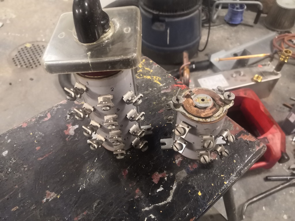

Valmistelin muutakin, tein syötön vaihtoon vaihtokytkimen vanha vilppi-Yutaki. Otin aihioksi vm. -59 Televan aika järeitä monikakkusia on-off kytkimiä mitä mulla on jokunen. Tehneet jo työnsä jossain, mutta ovat edelleen täysin virheettömiä, sekä myös täysin korjattavia tarvittaessa. Poistin turhia kakkuja ja muutin vaihtokytkennälle, koko siistiinty sopivammaksi.
Aika paljonhan tässä on haasteita tulossa. Pitäs miettiä pumppujen ohjaus ja lämpöanturien paikat sillai, että kelpaa Yutakille, mutta ei mylläis varaajaa pohjaa myöten pyyntilämpöön. Kun se on ihan turhaa häviön kasvatusta. Buffer tank kun ei näyttäs olevan tämän vakio-ohjauksen tajuama juttu ollenkaan.
