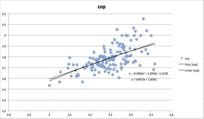

Ja sitten vielä se 1kWh esitystarkkuus... minulla on tämä mittauksia vertaava kuva realismia antamassa - samaan aikaa luetut lukemat sisääntulleesta ja käyttöön saadusta. Kannattaa kiinnittää huomiota parven muotoon - mitä enemmän on kulutettu ( kylmää - pienemmät COPit) sitä paremmin nämä vastaavat toisiaan:

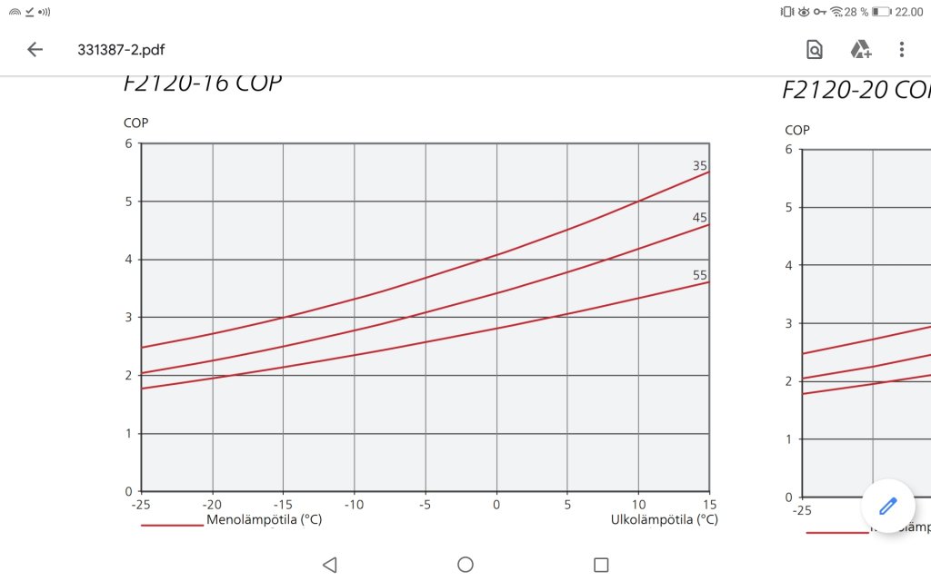

Mielenkiintoinen kysymyshän tässä sitten on se onko tuo Niben "oma" EMK mittari sitten optimoitu lämpöpumppukäyttöön?
Ongelma on siinä, että pelkästään lämpöanturi joka oikeasti näyttää 0.1 asteen tarkkuudella oikein laajalla alueella alkaa olla harvinainen ja kallis laite. techemissä on PT500 anturit - joissa siis on platinaa jonka vastusta mitataan. Sellaisen tarkkuus on jotain t=+/- (0.3+0.005|t|). Toki niitä voidaan valikoida samalla tavalla toimivaksi pariksi tai jopa tehdä korjaustaulukko, mutta suureen tarkkuuteen pääseminen on siis hankalaa eli kallista. Tuskin Nibe on panostanut omaansa ainakaan enempää kuin nämä jotka joutuvat ne hyväksyttämään laskutushommiin ;-)

Tuotto tähän mennessä Techemin mukaan 3691kWh (cop 3,56), Itronin mukaan 3798kWh (cop 3,66) ja Niben oman mittauksen mukaan 4202 kWh (cop 4,05). Keskilämpötila helmikuussa Turussa 0,5C, maaliskuu "perstuntuman" mukaan hiukan lämpimämpi mutta en ole tarkistanut. Loggeri on vielä asentamatta, siitä tuollaiset näkisi. Pumppu ajaa loivaa käyrää, 32C-45C ja nollassa noin 35C. Suurin osa ajasta tuo on nyt varmaan tuottanut 33-38 asteista vettä.
Taisin tossa aiemmin tästä vähän spekuloida. Sulla näyttää cop 4.05 ja veden lämpö 33-38. Ulkolämpötila 0. Jos katsoo tuota liitteen kuvaa, niin aika hyvin näyttäs osuvan. Usko vaan sitä Niben mittaria. ;)
